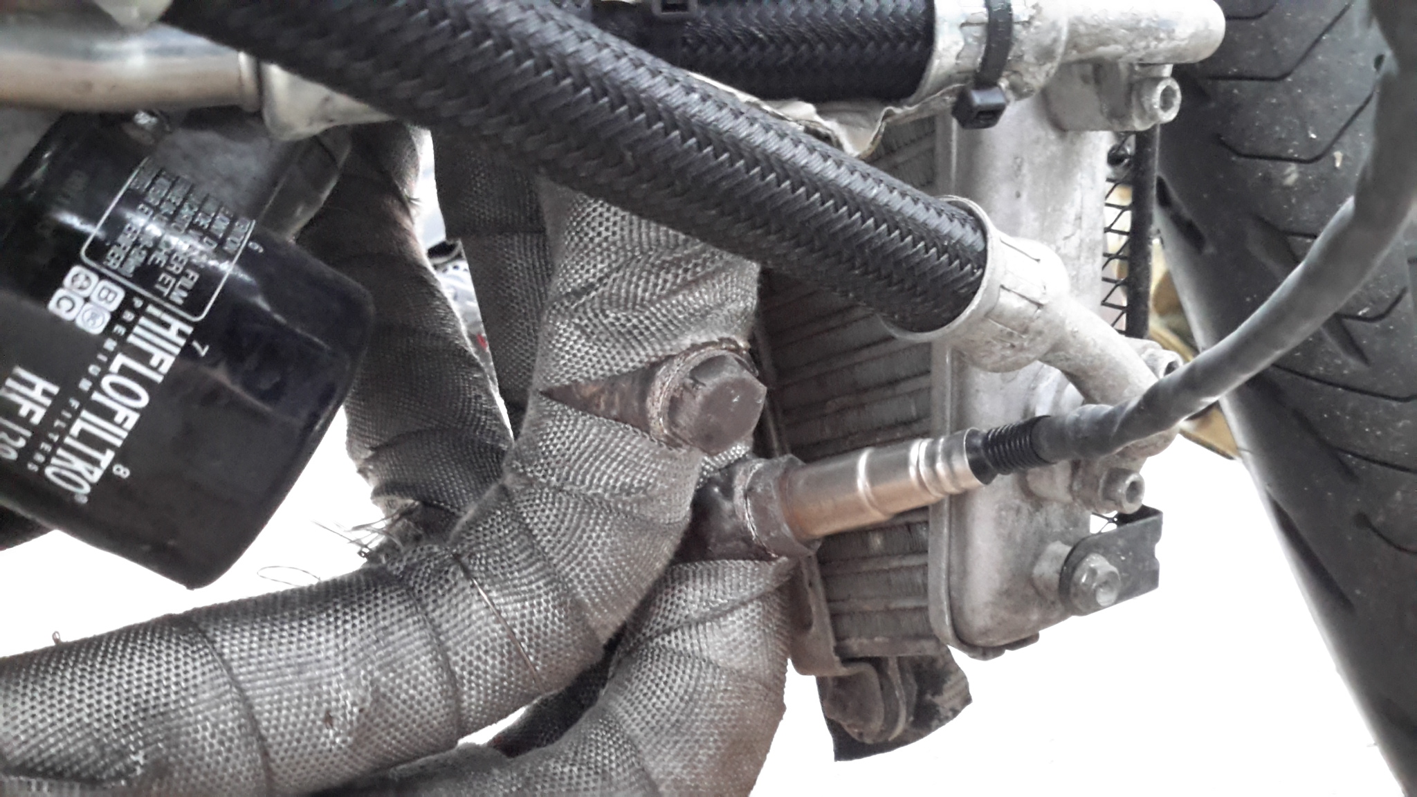

Hatte ich an meiner Kilo L3 verbaut. Hatte den Serienkrümmer aufgebohrt und neues Gewinde geschnitten (ist ausreichend Material an der Stelle vorhanden) und später ne Arrow Komplettanlage, da war das passende Loch für die Breitbandlambdasonde schon drin. Die Serienlambdasonde wird über einen Widerstand (Blindstecker) simuliert.

Vielleicht ist hier was brauchbares für dich bei. Auf Seite 7 in Post #135 zeige ich die Bosch Breitbandlambdasonde am Serienkrümmer, auf Seite 11 in Post #201 die Arrow Anlage, den PC5 und das Autotune.
http://www.gsxr-freaks.info/vb/forum/threads/58352-Rennstreckenumbau/page1

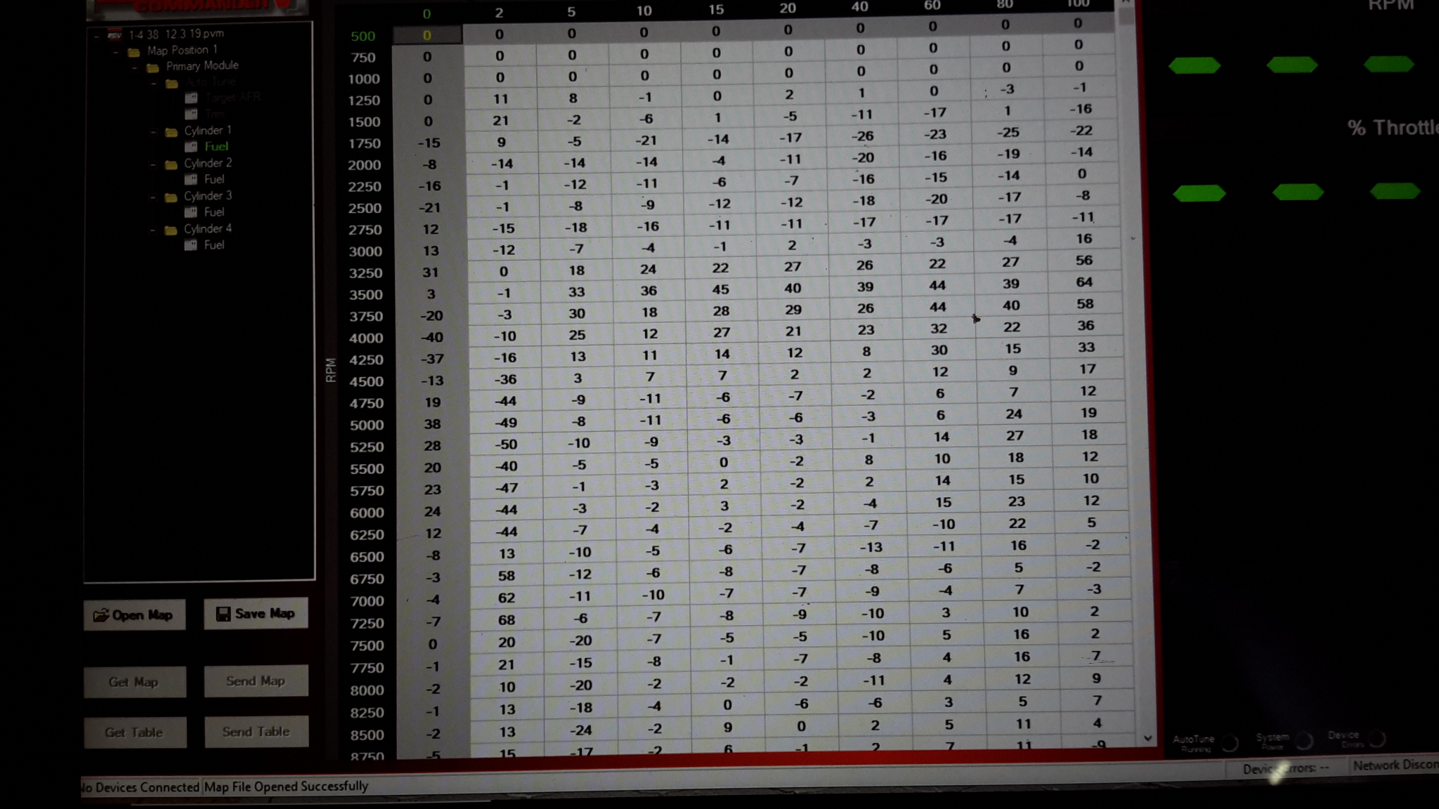

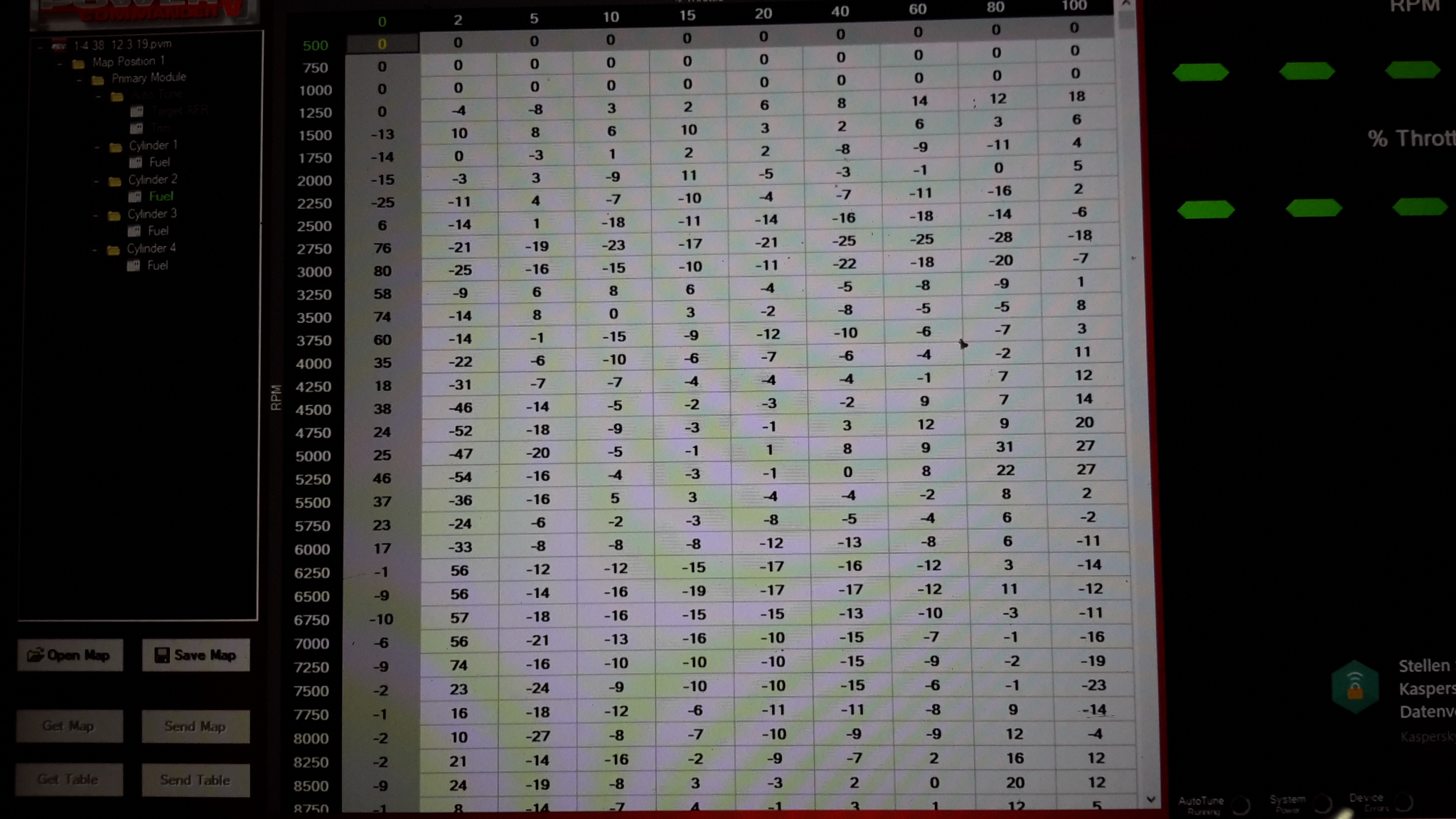

<img src="http://www.gsxr-freaks.info/vb/forum/attachment.php?attachmentid=79466&stc=1" attachmentid="79466" alt="" id="vbattach_79466" class="previewthumb"><img src="http://www.gsxr-freaks.info/vb/forum/attachment.php?attachmentid=79467&stc=1" attachmentid="79467" alt="" id="vbattach_79467" class="previewthumb">Ja,warum nicht???<br>
Stellst im PC auf je eine map pro zylinder,dann die Sonde in den ersten krümmer,<br>
Den trimm übernimmst du für den ersten zylinder,das natürlich bei allen 4 und du hast deine zylinderselektive abstimmung,zylinder 1+4 und 2+3 haben meist die gleiche map,natürlich ist es auf dem Prüfstand besser/genauer,aber bei mir war es sehr viel was da nachgestellt wurde,das sind die maps von zylinder 1 und 2 hab die werte für 3+4 übernommen
