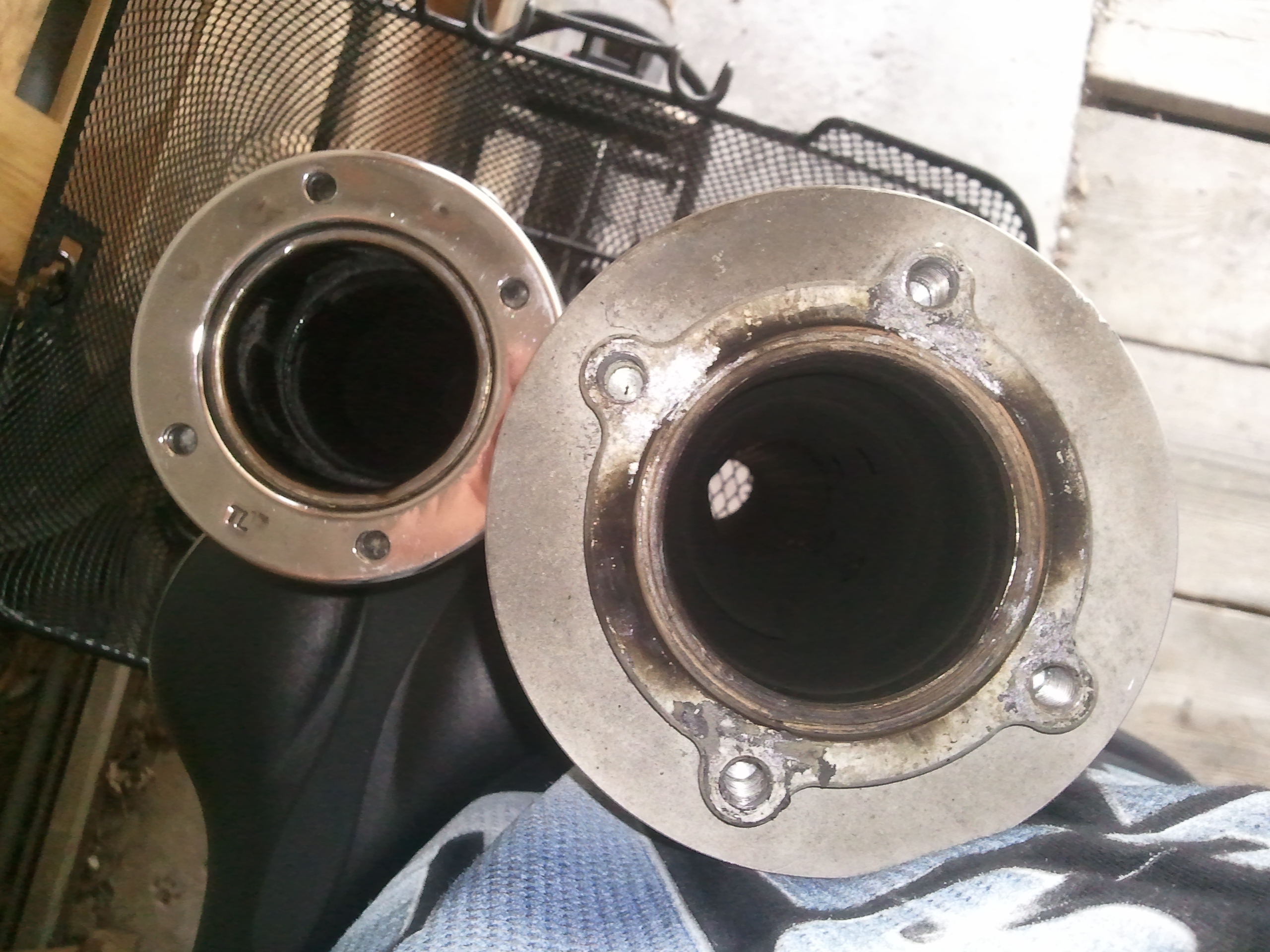

hi,
ich habe mir nen gebrauchten Hurric SP Carbon gekauft.
Dieser soll für eine K1 geeignet sein.
Allerdings fehlt da doch was?
Links der Carbon. Rechts mein alter Hashiru.
Wenn ich ihn verbaue, dann bläst er ziemlich übel am Verbindungsstück.
Und nun?

Was genau soll da fehlen?
Das ist n Bolt-On ESD!
Der hat einfach vier löcher für die schrauben und mehr nicht...und wenn du mich fragst sind die alle vorhanden ;)
Hast die schrauben richtig fest gedreht? Bzw. hast passende Schrauben (Kann sein, dass die originalschrauben zu lang sind)

Es fehlt meiner Meinung dieser 4 Schrauben Einsatz, den der andere Topf hat?!

Das ist aber ne Dichtung von Zylinderkopf zu Krümmer!
Also der alte hat halt nen "distanz"stück damit der krümmer nicht direkt aufm endtopf drauf ist. Hat aber Technisch keinen Effekt ist nur zur Optik.. ALso wenn er vorbeibläßt brauchst du halt ne Dichtung! Da es n Originalflansch ist solltest bei Suzuki auch ne Originaldichtung bestellen können

ich probiere es mal mit anderen schrauben!

er bläst wohl auch aus den nieten raus..
teil geht zurück!

So kleines Update:
Auspuff abgedichtet und fest verschraubt.
