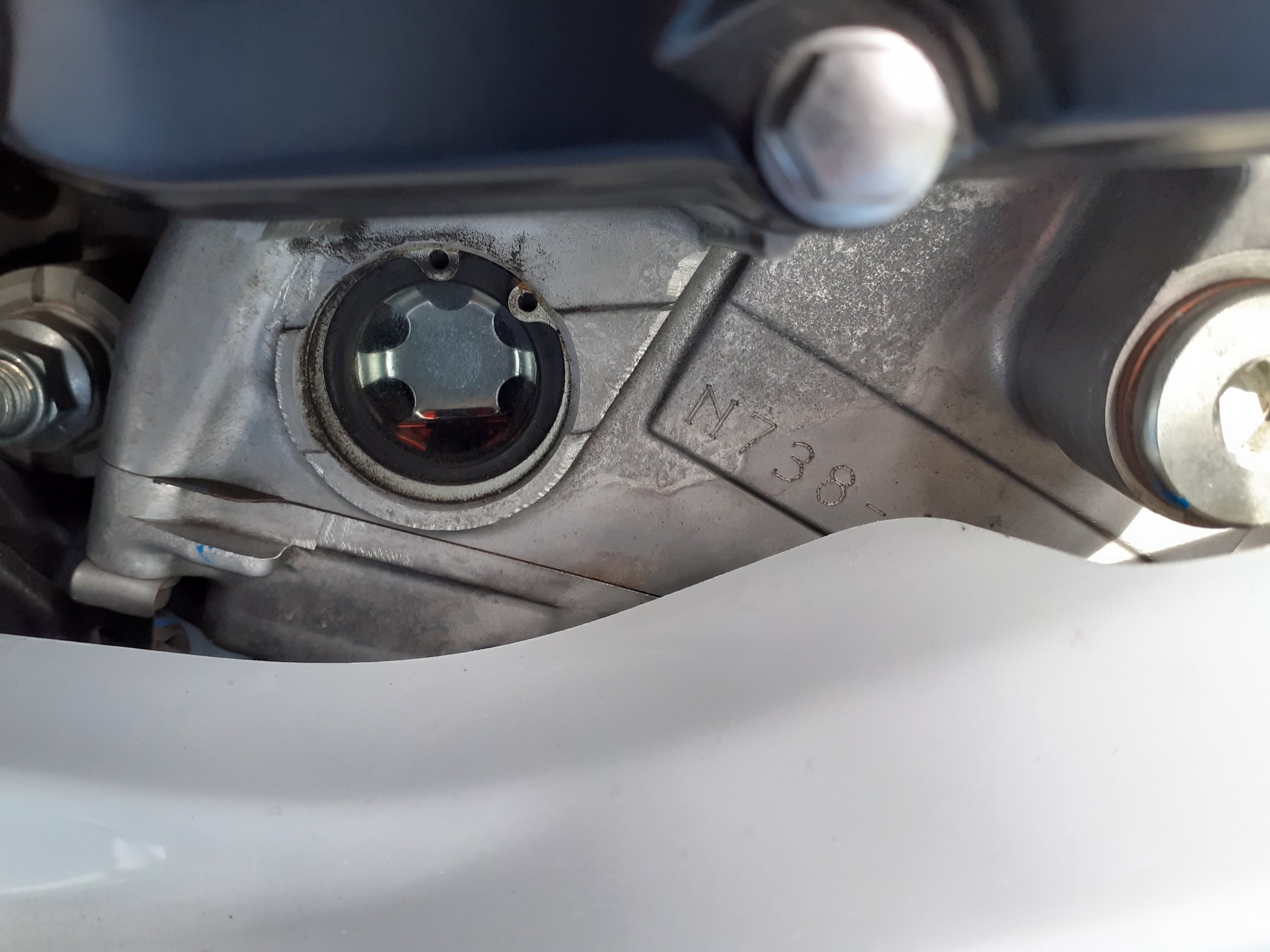

Hab Öl- u. Filter bei ner GSX-R 600 L1 gewechselt . Dann 2.5 Liter neues Öl drauf. Im Anschluss ca. 10 Km gefahren und abgestellt.
Im Schauglas ist das Öl jetzt am unterem Strich. Alles dicht kein offensichtlicher Ölverlust.
Einer ne Idee ?

Jop, zu wenig öl……
Die Angaben sind richtwerte. Die Menge laut WHB füllen (bei der K8-L0 sinds glaub 2700ml) starten, im Stand so 30-60sec laufen lassen (Öldruckleuchte beachten und abstellen falls er nach 10sec nicht da ist). Dann abstellen und nach ca 5min nochmal kontrollieren und ggf. Nachfüllen

Nur mal so zur Sicherheit die Frage wie hast du geprüft:
Seitenständer oder oder gerade hingestellt?

Seitenständer wäre wohl nix zu sehen!
Vll. bissi schief oder wie Thomas schreibt noch etwas nachfüllen!

War bei Moni's K3 auch so.
Da verteilt sich gut ein halber Liter Öl im Motor der nicht sofort nachläuft. Allein im neuen Ölfilter verschwinden bestimmt 250 - 300 ccm Öl.
Ist ganz normal beim Öl- & Filterwechsel.
Einfach nachkippen und so handhaben wie Thomas es beschrieben hat.
Axo, Du brauchst keine 10km fahren. Das kannst machen wenn Du recht sicher bist, das genug Öl drin ist.

Alles klärchen, die Suzi stand hinten auf`´m Motorradheber.
Aber auch wenn ich Sie runter lasse war nicht mehr im Schauglas :quiet:
Was heisst denn WBH > Werkstatthandbuch ?

Ich muss so gut wie immer mehr nachfüllen, wie eig angegeben ist.

Jop ich auch, Suzuki war da sehr Optimistisch bei den Angaben :D
Aber deswegen erst die angegebene Menge einfüllen (falls man kein WHB hat geht auch Louis Homepage, da haben sie auch eine Datenbank mit der Füllmenge alle Maschinen) und dann bis zum gewünschten Stand nach füllen

wahrscheinlich hast du die 300ml für den Ölfilter vergessen ...

Auf dem Kupplungsdeckel steht die Füllmenge doch drauf, bei zusätzlichem Filtertausch ca. 300 ml dazurechnen, anschließend wie oben beschrieben den Ölstand nach einem kurzen Motorlauf überprüfen.

Passt jetzt, 2500 ml hatte ich schon eingefüllt , jetzt noch 200 ml dazu, und alles ist im grünem Bereich
