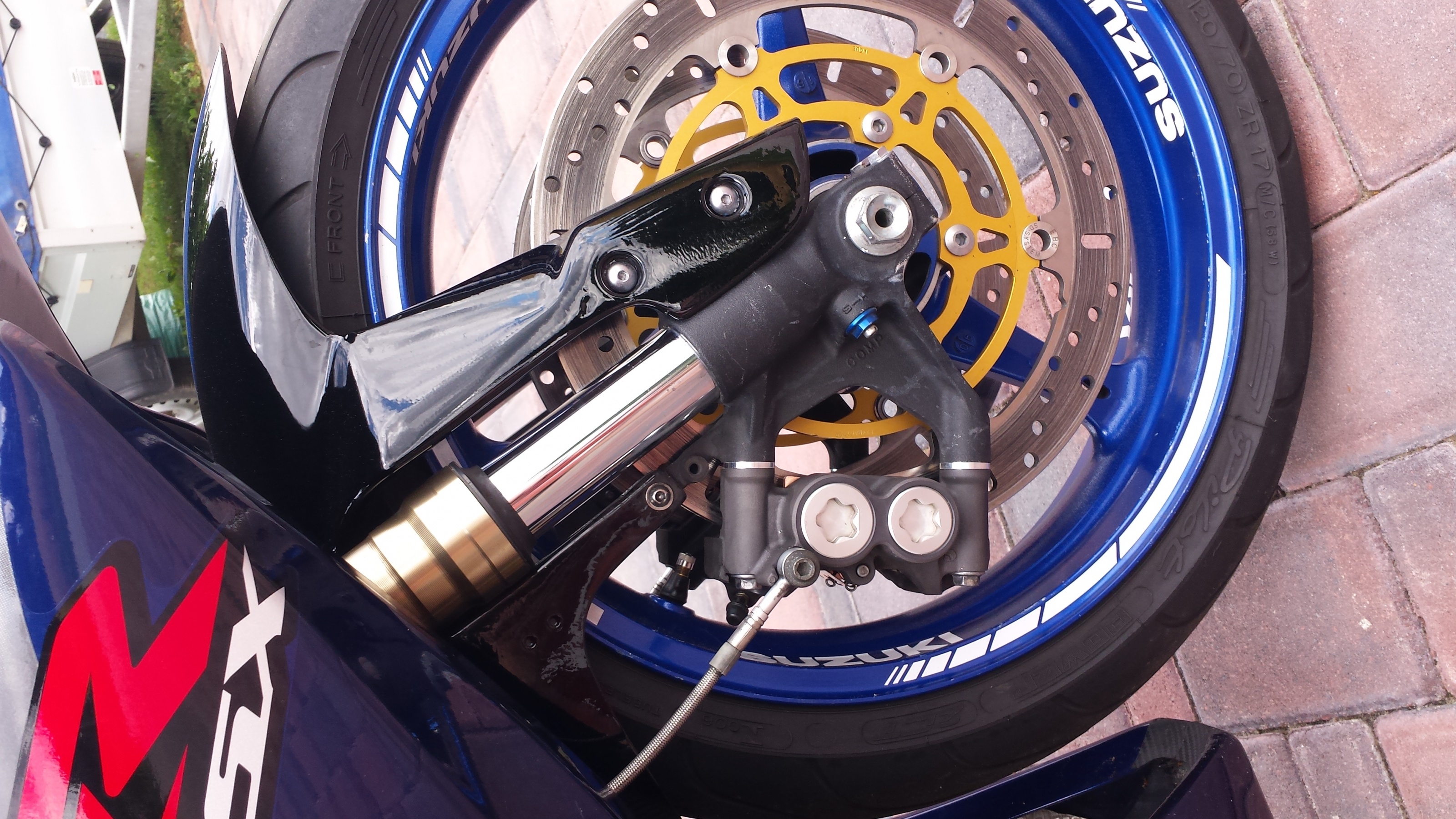

ich hatte das Problem mit meinen Original Bremssättel das ich keinen vernünftigen Druckpunkt mehr bekommen habe, selbst entlüften brachte nichts.
Reparaturset vom Freundlichen wäre zu teuer gewesen 105 plus Steuer... und er meinte das es danach noch genauso sein kann...
Also relativ günstig in der Bucht paar R6 Bremssättel geschossen, 4 Spacer gedreht... eingebaut... und bremst jetzt so wie sie noch nie bremste ^^
War beim Tüv und der hat mir das auch eingetragen.
