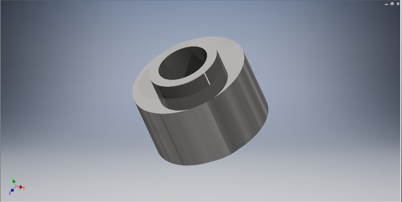

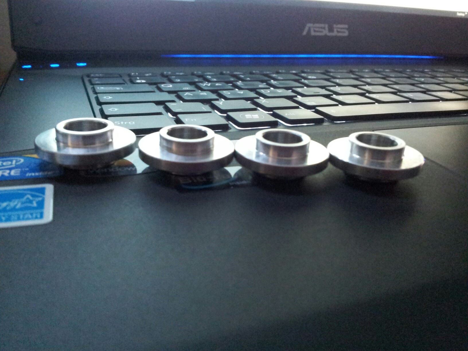

Ok kann mir noch jemand die mäße der spacer sagen ? Bin selbst Dreher und möchte Sie gerne selbst machen :)
Und welche der beiden zentrierbuchsen muss ich rausnehmen ? Die in der Gabel oder die an der Zange ?
Erp91
Erp91
15.06.2010
430
Adelmannsfelden
Suzuki GSXR 1000 k5
Die in der Gabel und in den Zangen (eigentlich sollten da gar keine sein :P )
Von den Maßen habe ich leider keine Ahnung, aber du kannst ja auch selbst ganz einfach die Differenz ausmessen.
Abstand Auflagefläche Schraubenkopf - Auflage am Gabelfuß Originalbremssattel
Abstand Auflagefläche Schraubenkopf - Auflage am Gabelfuß Yamahasättel
Schon hast du die Maße des Spacers ;)

Und die müssen aus Zange und Gabel raus ?
Dann zentriert ja nicht mehr ?

Erp91
Erp91
15.06.2010
430
Adelmannsfelden
Suzuki GSXR 1000 k5
Danke für die schnellen Antworten Erp [emoji6][emoji106]
Doch, zentriert sich auch so. Meine L-Brembos haben auch keine Führungshülsen, das kann man lösen.
ABER:
Deine Spacer sollen ja dann auch da reingreifen!
Sieht dann quasi so aus:
Das sind Spacer für SC59 Sättel, deine sehen dann ähnlich aus!
Wenn mich nicht alles täuscht sind die 3mm dick
Könnte das jemand bestätigen?
Thomas91
Thomas91
03.07.2011
6.295
Vorarlberg
GSX-R750 K8
Genau, 3mm sind richtig!
