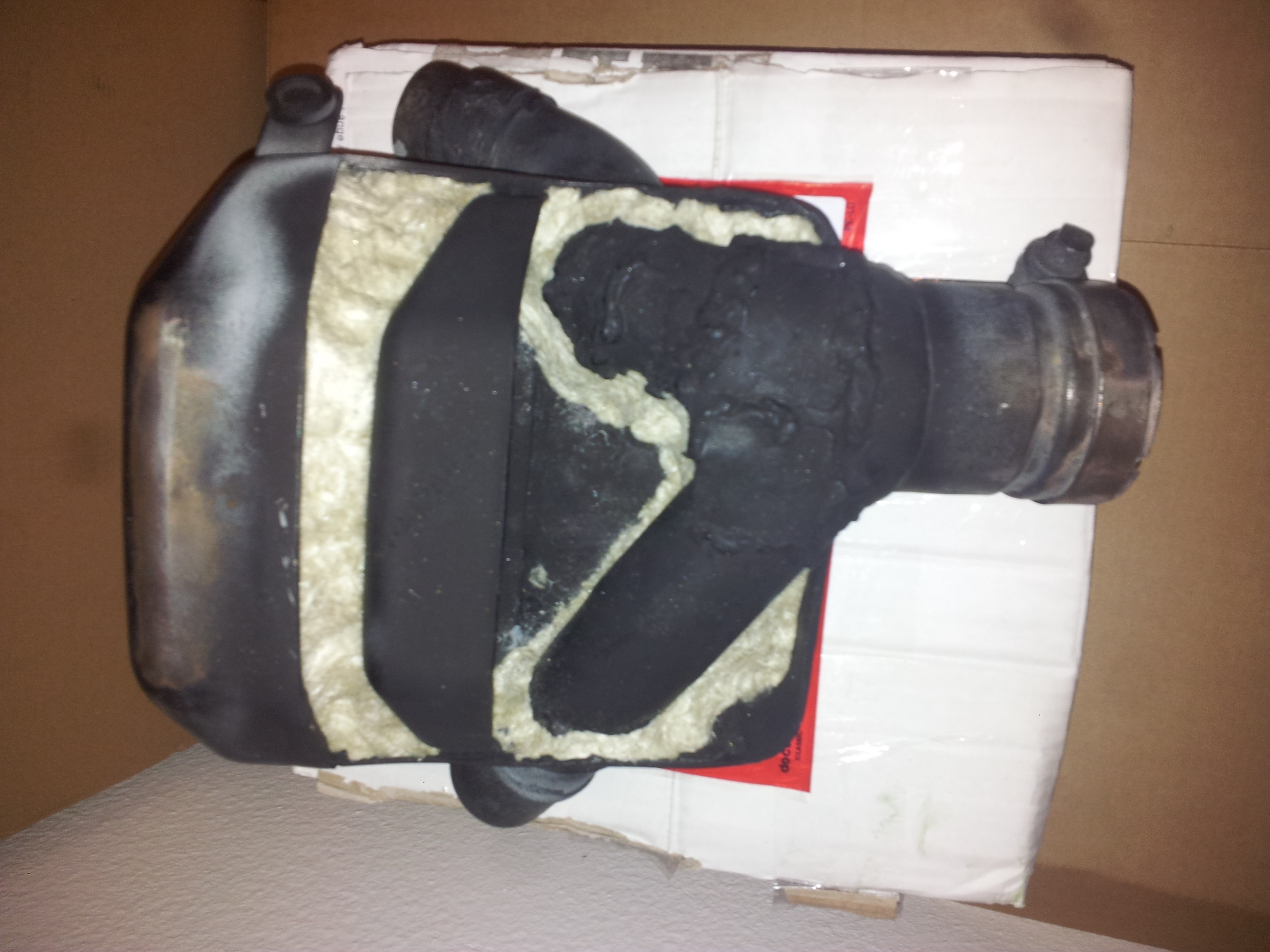

.... So sieht meine erste Version vom KAT aus :lol:
Der Verschluss oben zum KAT fehlt noch...
zur sicherheit kommt dann auch noch Auspuffzement um die einzelnen Schweißstellen danach ZINK und VHT 102 Lack...
Dann wird er gestopft mit Steinwolle....
PS.: Das Blech in der Mitte dient dazu die Abgase sanft zu teilen :-)

Kein wunder das die Scheiß Lärm auflagen immer höher werden^^

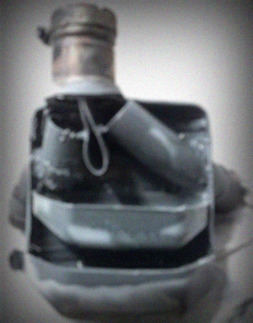

Ist das ausgeschäumt?
