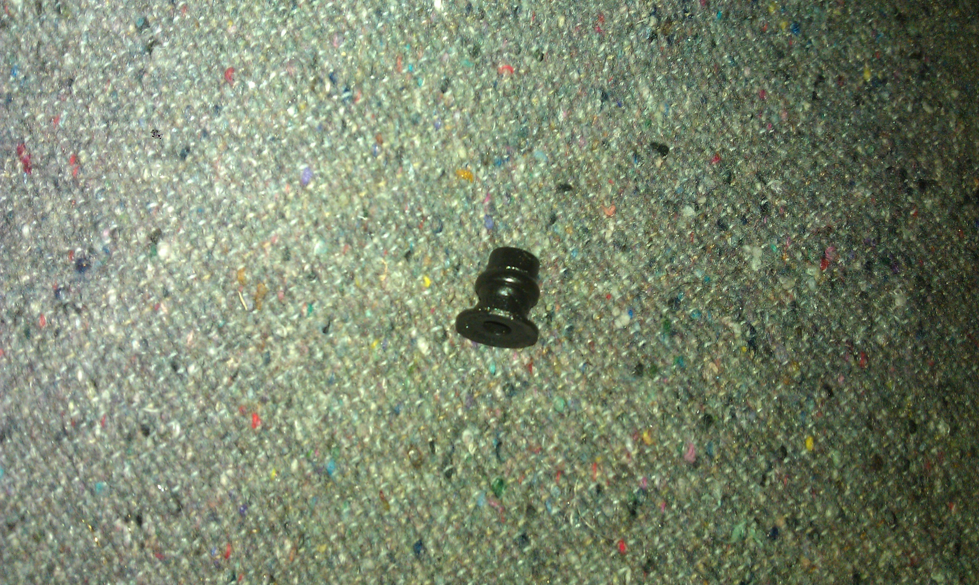

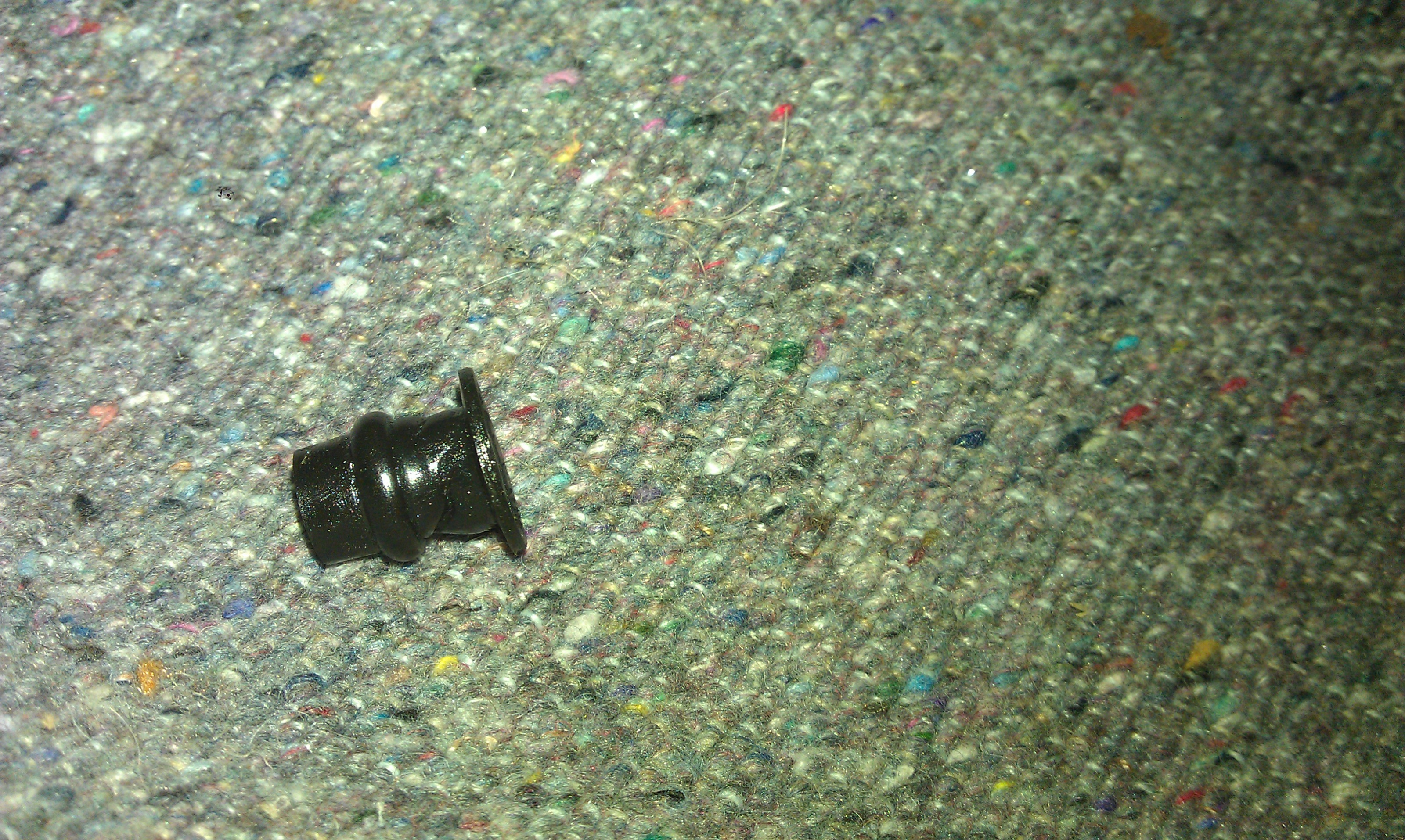

heute kam meine MRA Racingscheibe "R" für meine suzuki GSX-R 600 SRAD an.
Ich hab die alte Scheibe ausgebaut und in der Einbauanleitung steht so einbauen wie das Originalteil.
Soweit so gut. Wie es einzubauen ist, ist ja kein Thema. Mein Problem ist allerdings, dass ich diese Gummistöpsel mit dem Schraubengewinde drinnen
nicht durch die Kanzel und die Scheibe bekomme, da in der mitte ein dicker gummiring ist, der die scheibe mit dem Rahmen der Kanzel zusammmenhält.
Nicht mal mit "sanfter gewalt" bekomme ich das durch. Einfetten hat auch nicht wirklich viel gebracht...
Hat jemand ne Idee, wie das recht leicht gehen könnte? ansonsten muss ich halt doch nochmal bissl fummeln und schaun ob ichs reinbekomme.
Oder mit dem Schraubenzieher mal versuchen reinzudrücken, aber ob das so gut dann für den ring ist...
Momentan hab ichse im Rahmen der Kanzel drinnen, das ging mit nem bisschen Druck, Fett und gefummel.
Nur mit der scheibe gehts net so einfach.
Hier mal 2 Fotos von den Übeltätern.
Danke schonmal für alle Antworten :)

Dieser Gummiring wie du ihn nennst ist die Stauchung der Gummimutter!Ich habe dieses Teil wieder gelängt,war je Scheiß Arbeit und dann wieder reingefummelt! Nochmal mach ich das nicht! Dann Kauf ich die neu!

gelängt? du meinst so, dasses wieder flach is?

Also normalerweise müssten die so passen.
Einfach vorsichtig mit einem kleinen Schraubendreher den "Ring" reindrücken ;)
Und dann müsste das Ding so reiflutschen ;)

Schmier die doch mal mit wd40 ein nur ein ganz bisschen. Bei meiner sind die geflutscht wie nix gutes.

ich hab die von unten eingesetzt, oben zusammengedrückt und dann von unten ins loch damit...und den rest vom rand einfach von unten vorsichtig durchdrücken...geht so ganz leicht, wenn du von oben nicht über die wulst kommst

Jo,dann waren die wieder einigermaßen flach!mitm kleinen Schraubendreher oben rein und drücken!Wie schon beschrieben!Hat auf jeden Fall geklappt!

Das geht ganz einfach ;)
Drück einfach oben den flachen Flansch zusammen, so als würdest ne Calzone umklappen :)
Dann nimmst den Stopfen und drückst ihn schräg mit der zusammengedrückten Flanschseite voraus, durch die Löcher der Scheibe!
Dadurch drückst Du das Gewinde nicht hindurch ;) und es müsste ganz einfach gehen!
Die richtige Technik machts.

super danke für die vielen antworten. werd ich mich heute noch mal dran machen. :)
na dann sollts gehen, hab recht kleine zierliche hände :P

bei meiner is das aber bissl anders
habs jetzt hingekriegt :) danke nochmals an alle.
