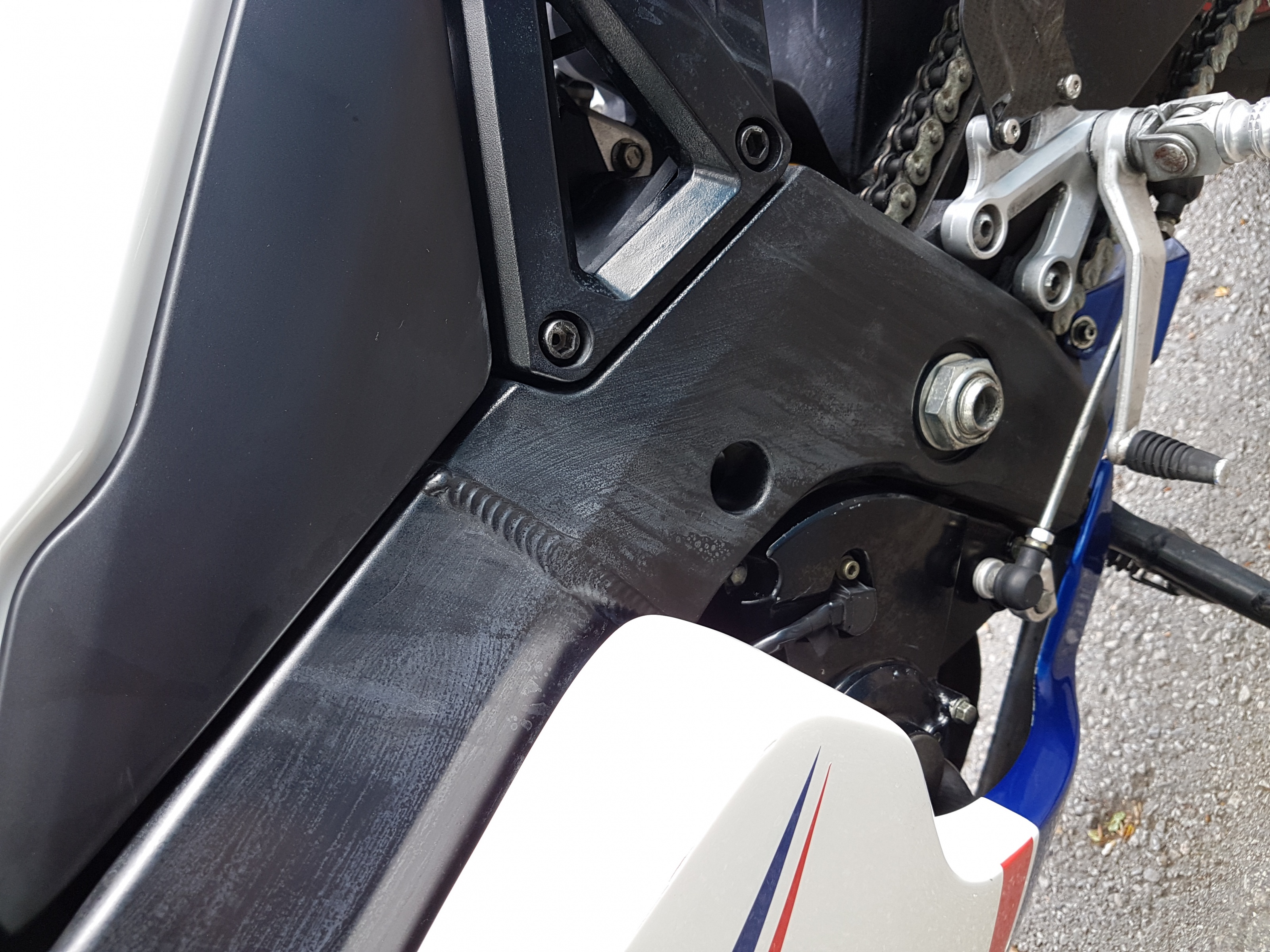

hallo wie der name schon sagt hab ich am rahmen von meiner 750er so weiße schlieren
die gehen weder nach dem putzen weg
noch werden die weniger wenn ich mit wachs druber geh..
gibts da irgendein pflege mittel wie für kunststoff das den rahmen wieder schwärzt?.. oder muss ich da mit lack dran?^^

Ein Foto wäre mal sinnvoll, so kann sich ja keiner Vorstellen was du überhaupt meinst und wenn doch, dann stellt sich jeder was anderes darunter vor.

Hatte so etwas auch neulich an meinem schwarzen Mopped, habe dann (auf Tipp eines Nachbarns) mit Hilfe eines Poliertuches und viel Mühe und Kraft die Schlieren weg bekommen. Waren wohl feinste Staubablagerungen die sich da verfressen hatten.
Waren Poliertücher wie jeder sie kennt...

bin gestern leider nichtmehr dazugekommen ein bild zu machen deshalb erst jetzt.. sieht für mich so aus als wär das putzmittel oder so zu aggressiv oder sowas.. dabei benutz ich den motorradreiniger von s100 vom louis..
ich hoff man siehts vernünftig.. ich würd mir ein lackieren gerne ersparen.. polieren hab ich noch nicht versucht.. aber wenn einer meint das hilft.. werd ichs gleich in angriff nehmen^^

Leichte Politur drüber und weg ist es ;)

Ne ne, diese "Kampfspuren" kommen grad von einer Politur, 100 pro. Reib das mal mit WD40 ein, wenn das nichts bringt greif zu Waschbenzin oder Verdünnung. Erstmal probieren, bevor du damit überall her gehst.

Schon versucht mal mit Silikonentferner drüber zu gehen? Keine Sorge greift nicht den Lack an!
Ansonsten würde ich auch ne leichte Politur nehmen. Erst mit Handpolitur probieren und wenn das nicht bringt auch mal mit der Maschine probieren.
Ich bin guter Dinge, dass das weg geht [emoji1303]

Ich hatte mal Streamen von Bremsflüssigkeit. Aber mit polieren ging es dann weg.

also polieren mit hand hat leider nicht wirklich geholfen..
es is zwar eine kleine spur besser.. aber weg kriegen tu ichs nicht..
gibts so nen polier aufsatz für ne bohrmaschine?

aber schmiert wd40 das nicht?? ich will da nicht so nen silikonspray ähnlichen film drauf haben der dann überall auf meiner kombi klebt^^

Keine Angst
Falls wirklich noch was drauf sein sollte einfach mit einem sauberen Lappen wegwischen!

Schon Silikonentferner probiert...?

da wirds nur noch schlimmer :/
mit politur wirds vermutlich gehen allerdings hab ich aber keine poliermaschine und ohne per hand polier ich da ewig und 3 tage..
ich probiers morgen mal mit wd40.. allerdings will ich nicht das es nur bis zum nächsten waschen weg is sondern das das komplett weg is.. mit silikon spray oder so glänzt es zwar wieder schön aber sobald der aufhört zu glänzen is das sofort wieder da :/
allerschlimmsten falls werd ich einfach drüber lackieren obwohl ich mir das eigentlich ersparen will^^

Musst du garantiert nicht!
Also mit Silikonentferner und nicht Silikonspray probiert, richtig?
Wenn du um die Ecke wohnen würdest, dann hätte ich mal eben drüber poliert...

Für mich sieht das nach getrocknetem Wachs aus.
Hochdosierte Spüli/Wasser Lösung mal versuchen. Andernfalls IPA 1:1

Wenn es Politur ist, dann hilft kein IPA oder Ethanol. Da sollte man schon niederkettiger dran gehen. Vielleicht hilft tatsächlich ein Testbenzin, also Silikonentferner.

Warum sollte weder IPA noch Ethanol helfen?
Meine Erfahrung sagt ganz klar, dass das das Zeug löst.
