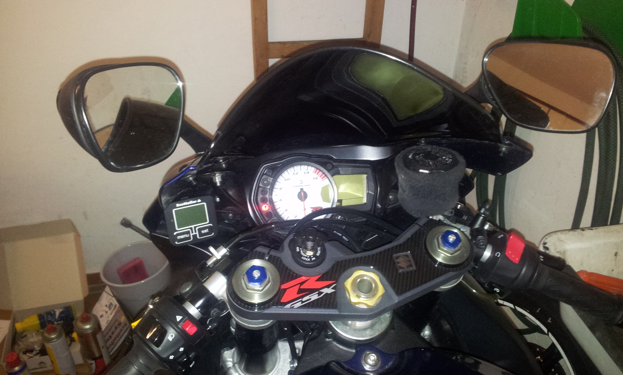

Update für alle Interessenten:
Frei nach dem Motto "Wenn schon Scheisse, dann Scheisse mit Schwung!" wurde in der Bucht ein Scottoiler eSystem bestellt.
(Kostenbezogen garnicht soooo wild...)
Nachdem das gute Stück geliefert wurde und sich ein paar freie Minuten fanden, ging es prompt rüber in die Garage.
Vorab musste eine günstige Montageposition für die Bedieneinheit gefunden werde. Zwar gefiel mir die Anbringung über der Tachoeinheit
spontan sehr gut, allerdings hätte ich hierfür das Windschild anbohren müssen... Außerdem hatte ich Zweifel, ob anschließend die
rechte Blickerleuchte noch ausreichend sichtbar gewesen wäre (TÜV!). Demzufolge den im Beipack befindlichen Metallbügel geschnappt
und das Display links versetzt festgeschraubt. Erfreulicherweise werde ich hierdurch selbst bei komplettem Lenkeinschlag nicht behindert.

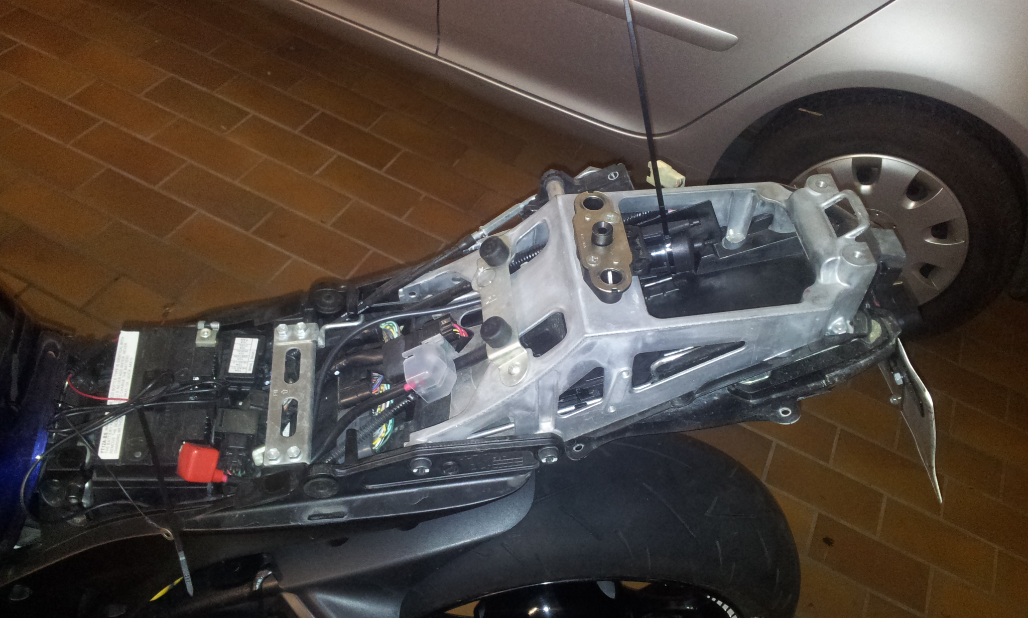

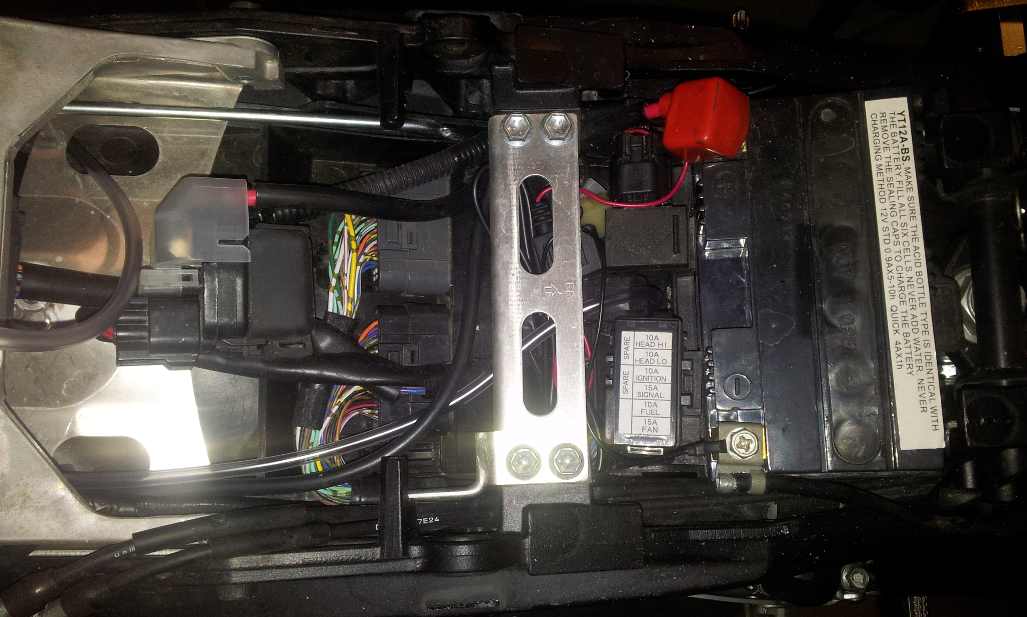

Über dem linken RamAirIn wurde das Batterieanschlusskabel gut versteckt bis zur Batterie geführt.

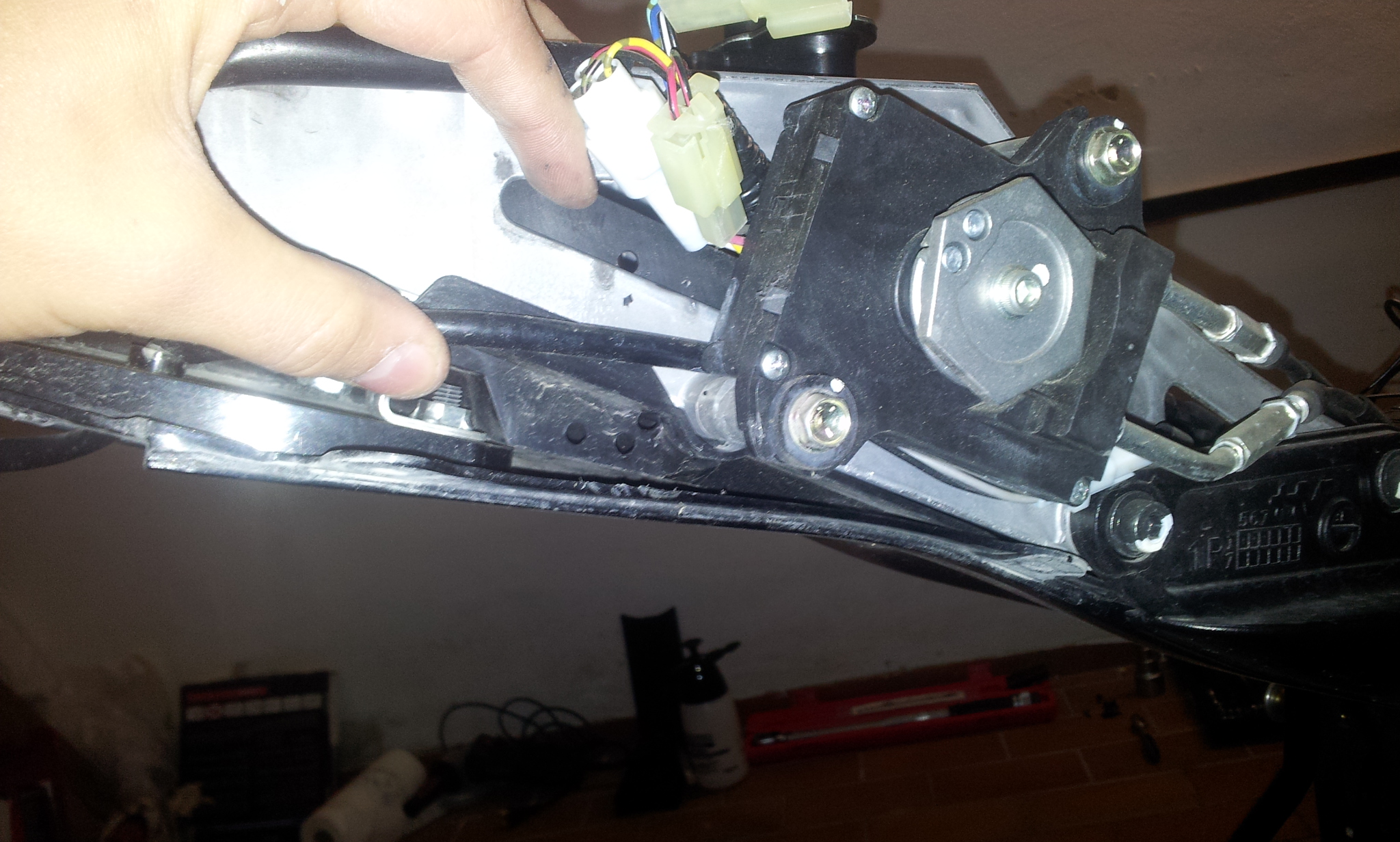

Lange nachgedachte habe ich über die Positionierung des Pumpbehälters...
Letztendlich kam jedoch nur eine Befestigung im Gepäckfach in Frage (empfohlene Ausrichtung 45° nach oben geneigt).
Deshalb fix die umliegende Verkleidung demontiert. Kurzerhand folgte der entschlossene Griff zum Akkuschrauber!
Durch zwei horizontale Bohrungen der Innenverkleidung konnte der Behälter sauber mit einem der beiliegenden Kabelbinder befestigt werden.

Ich hab den Behälter auf die gegenüberliegende Seite montiert da in die lücke wo das Tankgestänge ist. Habe dadurch noch den ganzen "Kofferraum" zur Verfügung. Mit dem Anbauort des Displays bin ich auch noch nicht so zufrieden. Ich hab meinen an die Schelle vom Kupplungshebel am Lenkrohr mit befestigt. Mir wäre es aber auch lieber das Display neben den Tacho "integriert" zu montieren ohne das es wie ein Fremdkörper wirkt. Ich bastel mir vielleicht einen Winkel um es links an der Schraube vom Scheinwerfer das Display dann mit doppelseitigen Klebeband zu befestigen irgendwie. Den Ölschlauch zum Kettenblatt hab ich hinten durch die Heckunterverkleidung bei so nem Spalt durchgeführt. Dann unter den Heckfender "eingeklemmt" und mit den beiliegenden Haltern vom Set auf der Innenseite der Schwinge verlegt. Die restlichen Klebehalter dann unten an der Schwinge angebracht und Schlach eingeklemmt. So sieht man fast gar nix dann von der Anlage ausser dem stückchen schlauch zwischen Heckunterverkleidung und Heckfender. Aber da das Öl blau ist fällt es nicht auf.

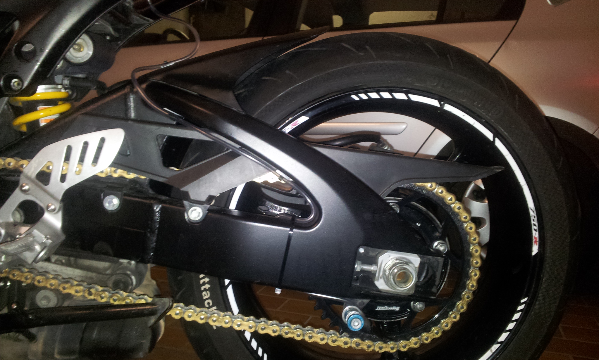

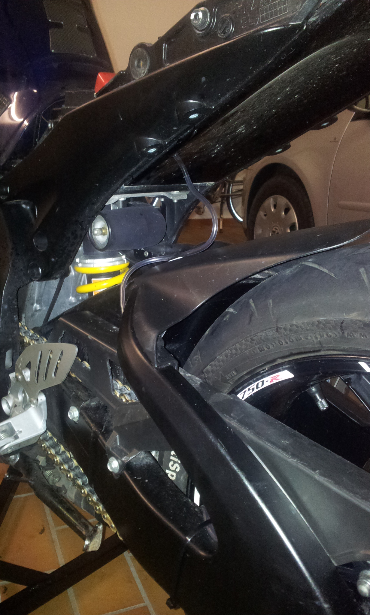

Nach reiflicher Überlegung folgte ein zweites mal der Griff zur Bohrmaschine- diesmal für die Schlauchverlegung vom Vorratsbehälter hinunter zur Schwinge.
Dafür fix ein 7mm-Loch hinter der Batterie durch die untere Heckabdeckung gedrückt. Zwar hätte sich sicherlich irgendwo ein Spalt in der Verkleidung gefunden,
ich wollte jedoch ausreichend Abstand zum Federbein schaffen.

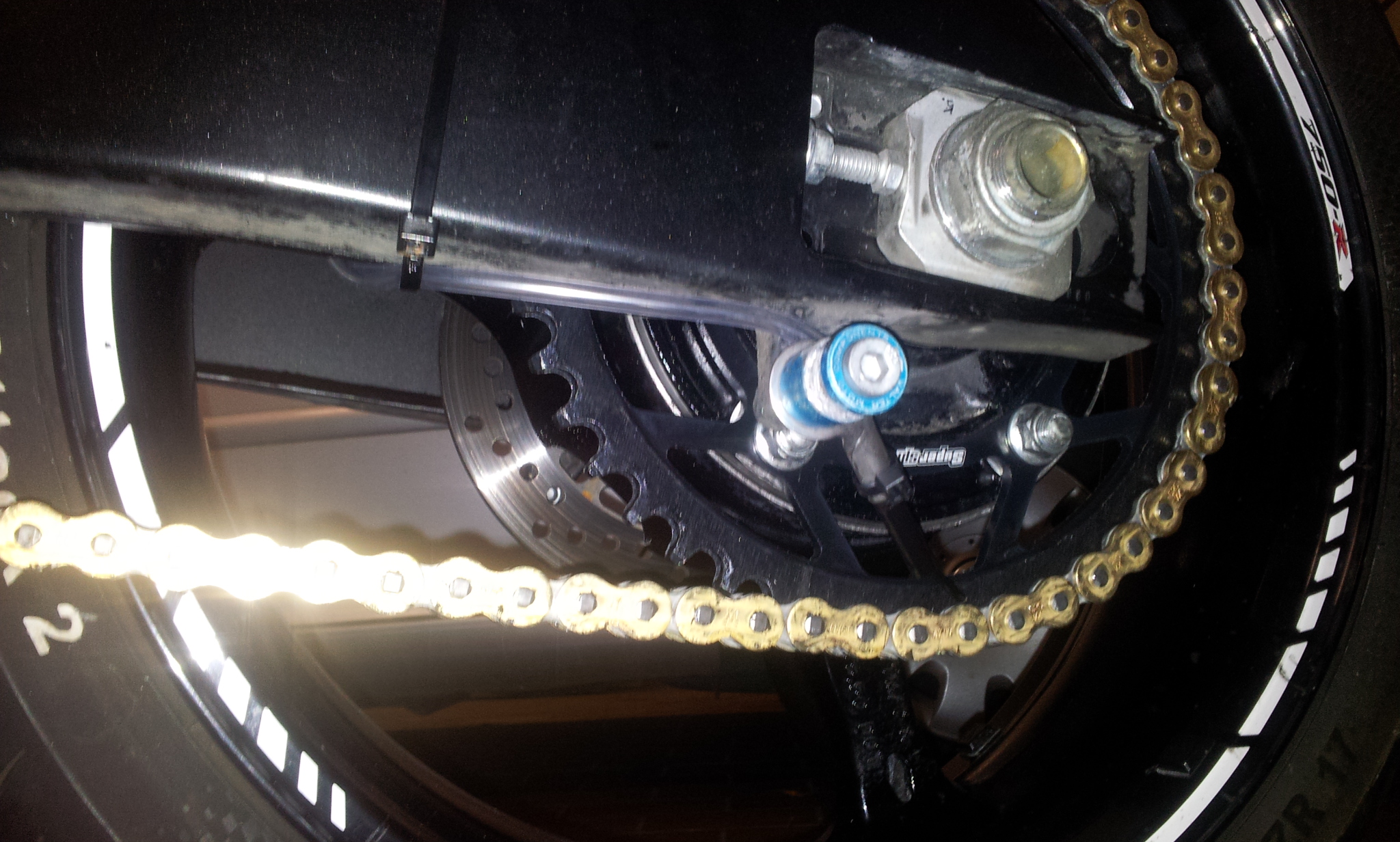

Obwohl der Schlauch sehr satt in der Bohrung sitzt, lässt mich ein von innen eingebrachter Klecks Silikon besser schlafen... Mit dem beiliegenden Reinigungstuch
wurde anschließend die Schwinge entfettet, der Schlauch in die gewünschte Form gebracht und mit Klebepads bis hinunter zum Kettenrad fixiert. Bleibt zu hoffen, dass diese
die erste Regenfahrt überstehen- ansonsten ist Kreativität gefragt!
Die Ausrichtung der Düse gestaltete sich einfacher als gedacht.
Aufmerksame Augen bemerken zwei Kabelbinder an Schwinge und Düse- sollte sich das System (wie ich hoffe) bewähren, werden diese durch eine elegantere Alternative
ersetzt! Abschließend wurde das System über einen Menüpunkt entlüftet.
Was den Montageaufwand betrifft bin ich angenehm überrascht- habe schlimmeres erwartet...
Eine Aussage bezüglich Funktionalität und Praxistauglichkeit wird sich jedoch wohl erst im Frühjahr treffen lassen :(
"...da in die lücke wo das Tankgestänge ist..."
Wollte ich ursprünglich auch machen- durch die Montage auf der gegenüberliegenden Seite lässt sich das Tankgestänge aber nach wie vor entnehmen
"...hab meinen an die Schelle vom Kupplungshebel am Lenkrohr mit befestigt..."
Auch darüber habe ich nachgedacht. Hierfür hätte ich mir aber erst eine vernüftige Halterung biegen müssen (soll ja nach was aussehen).
Falls du dein Display versetzten willst, kann ich Fotos von meiner Montage posten (quasi als Gedankenaustausch).
