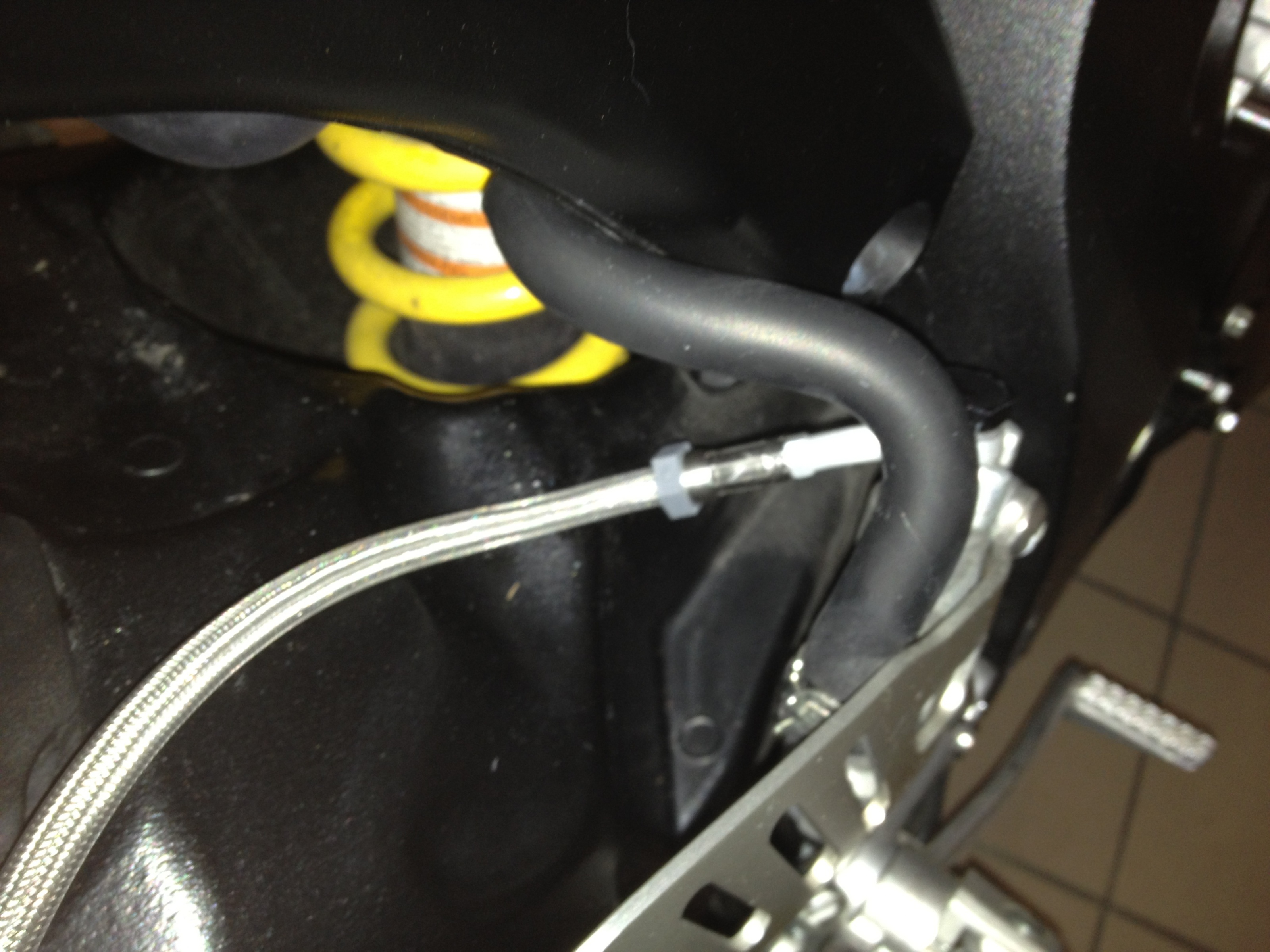

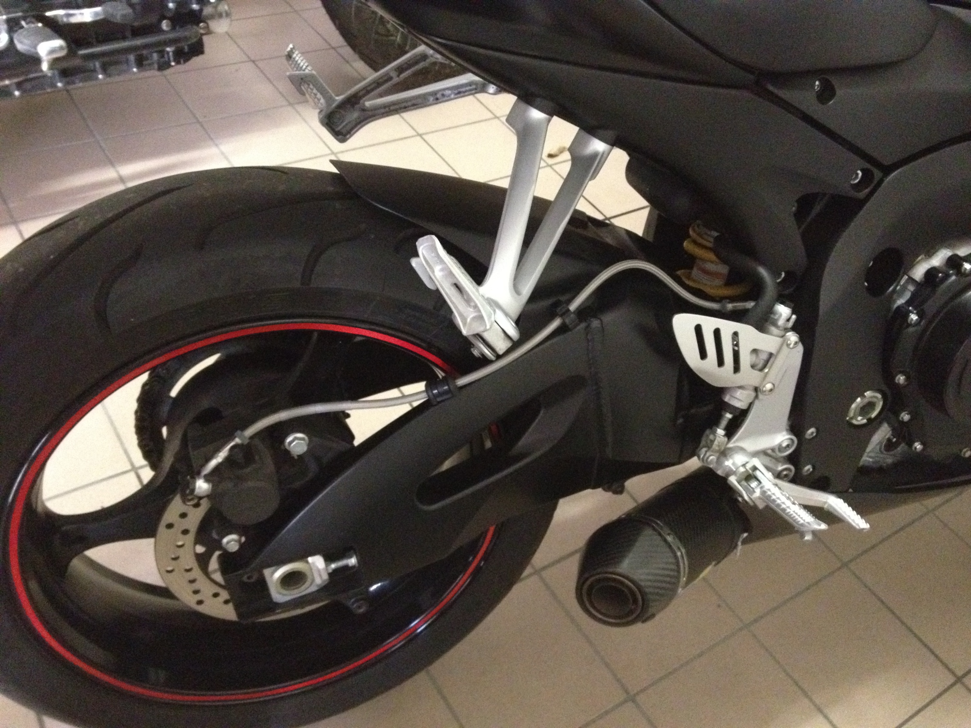

ich habe mir heute meine Stahlflexbremsleitung für die hinter Bremse verlegt und wollte von euch wissen ob Sie so richtig angeschlossen sind. Irgendwie liegt der hintere Anschluss auf der Bremse auf ist das ein Problem?
Danke für eure Hilfe...

Habe bei meiner 600er k6 auch die Stahlflex hinten so verlegt.
Du musst einfach darauf achten das keine Spannung auf der Leitung ist, allenfalls mit einer Zange die leitung drehen.
Ist bei mir auch so knapp aufgegangen, hat aber bisher niemand was dagegen gesagt.

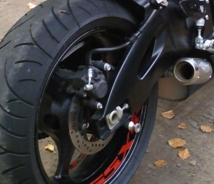

Kannst du ein Pic von deinen Leitungen mal posten?

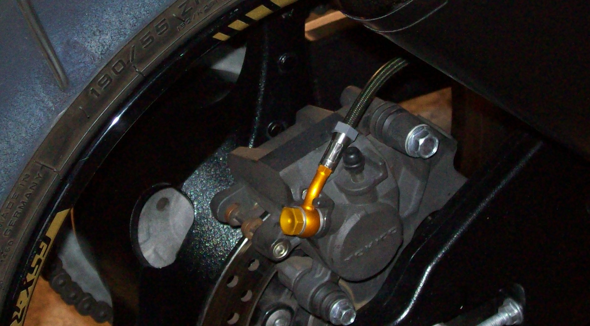

Schau dir mal das Bild an, so hat es orange gsxr an seiner K9 verlegt.
Stahlflex K9

Würde mich freuen wenn du mal ein Bild von deinen Leitungen posten würdest.
Stahlflex K9
Die ist falsch verlegt! Der Anschluß gehört hinter den Entlüfternippel. So wie bei Xurio ist es korrekt. Sieht aus , als hätte er die Leitung umgedreht aufgebaut. Also die Sattelseite an der Pumpe.
Deine Aussage ist nicht Richtig, Orange hat die Richtig verlegt, Leitung liegt vor dem Entlüftungsventil.
Siehe aber auch das Bild in #1 an, an der Bremspumpe geht die Leitung im rechten Winkel zur Schwinge hin und die Leitung dann wieder im rechten Winkel paralell zur Schwinge, diese leitung muss paralell vom Bremszylinder zur schwinge verlaufen.
Was meint ihr, für was wohl die zwei Nasen oben am Bremszylinder?
Wird er aber auch merken wenn er mal Versucht die Kette zu Spannen, das er nicht weiter mit dem Rad nach hinen kommt.....
aber ich bin ja nur Laie, und habe sie wie Orange verbaut.

Bei meiner 600 K7 ist die Original-Leitung von Werk aus HINTER dem Entlüftungsventil...
Xurio hat ne K7
orange eine K9
....Unterscheid?

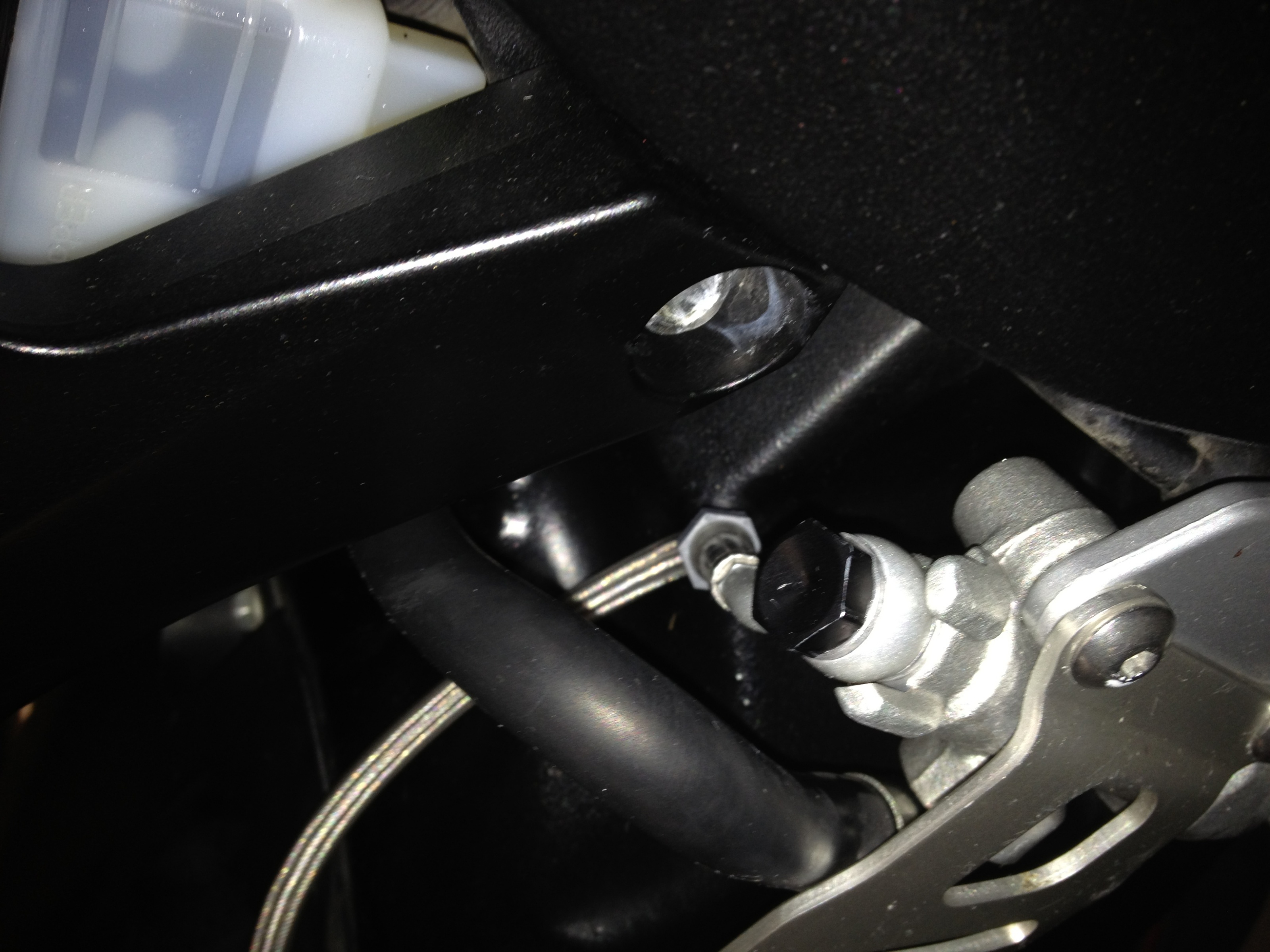

Kann mir jemand sagen ob man an der Bremspumpe (hintere)die Schraube lösen kann um das Fitting ein bisschen zu drehen ohne die Bremßflüssigkeit erst wieder zu entfernen und später wieder zu entlüften?
Ich vermute das die Leitung dort etwas zu stramm ist, da sich am ende des Stahlflexschlauch sich der Schlauch komisch krümmt.

Ich würde die Leitung von der Pumpe lösen um eine Beschädigung an der Leitung zu verhindern.
Dazu musst du die BF entfernen, ansonst gibts riesen Sauerei!
