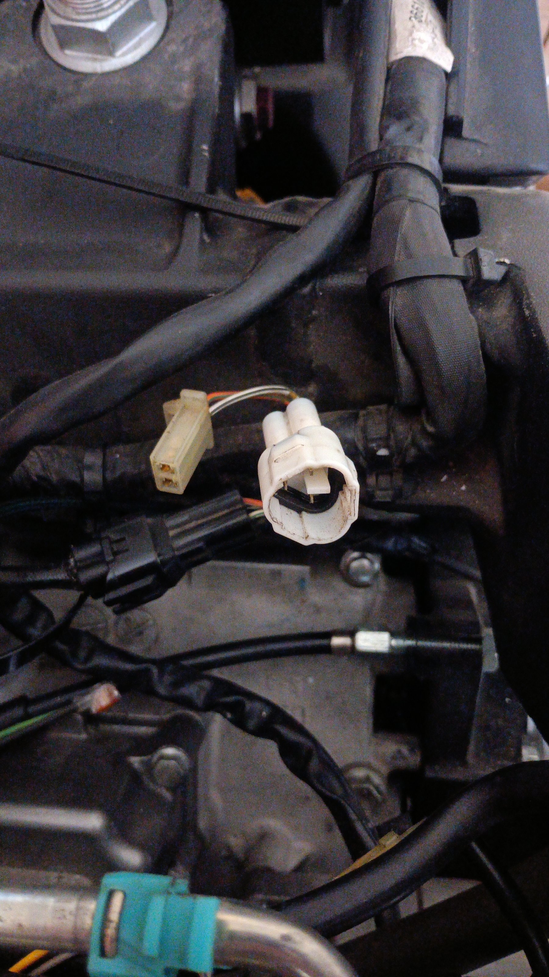

Hallo, ich habe jetzt gerade nochmal alles kontrolliert, da ich die Karre für die Rennstrecke jetzt komplett gestrippt habe (also auch einige Kabel etc. Gebrückt.) Also ich habe den Kupplungsschalter und den Seitenständer Schalter gebrückt.
Wenn ich die jeweilige brücke rausnehme, dreht der Anlasser gar nicht mehr. Also kann es daran nicht liegen. Sicherungen unter der Sitzbank habe ich auch alle kontrolliert. Ich bin nur noch etwas irritiert wegen den 2 Steckern die auf dem Bild erkennbar sind. Ich weiss nicht wohin diese gehören. Kann es an denen liegen?

Das sind die Stecker des Auspuffklappen Motors.
Dafür solltest du eine Fehlermeldung im Display erhalten, Zündung sollte dies nicht unterbrechen.
Du hast einen Fehler im Kabelbaum !
Schau das du die Fehlermeldungen nicht stillgelegt hast, dann könntest du einen Hinweis bekommen.
Bzw., schau mal ob "CHECK" angezeigt wird, dann besteht ein Zusammenhang, wie in meinem ersten Posting beschrieben.
Wenn im Kabelbaum etwas verändert wird, fängt schnell etwas an zu spinnen und verhält sich nicht mehr Standard gemäß.

Also am Kabelbaum selber habe ich nichts verändert. Nur habe ich z.b. die Armatur links am Lenker entfernt und den Seitenständer Schalter usw. Aber der Kabelbaum ist unangetastet. Sind die Stecker für die Auspuffklappe nicht hinten unter dem Sozius?
Aber sonst vielen Dank schonmal für die tipps
Racing snail
Racing snail
18.09.2021
3.255
Bei der K7 weiß ich das nicht auswendig, bei meiner K4 sind sie hinten über dem Motor.
Wenn du den Stellmotor nicht mehr hast, suche ihn einfach mal als gebrauchtes Ersatzteil, dann siehst du wie diese Stecker aussehen.
Ich müsste im Schaltplan nachsehen und ausmessen, aber das sprengt den Rahmen einer "Ferndiagnose".
