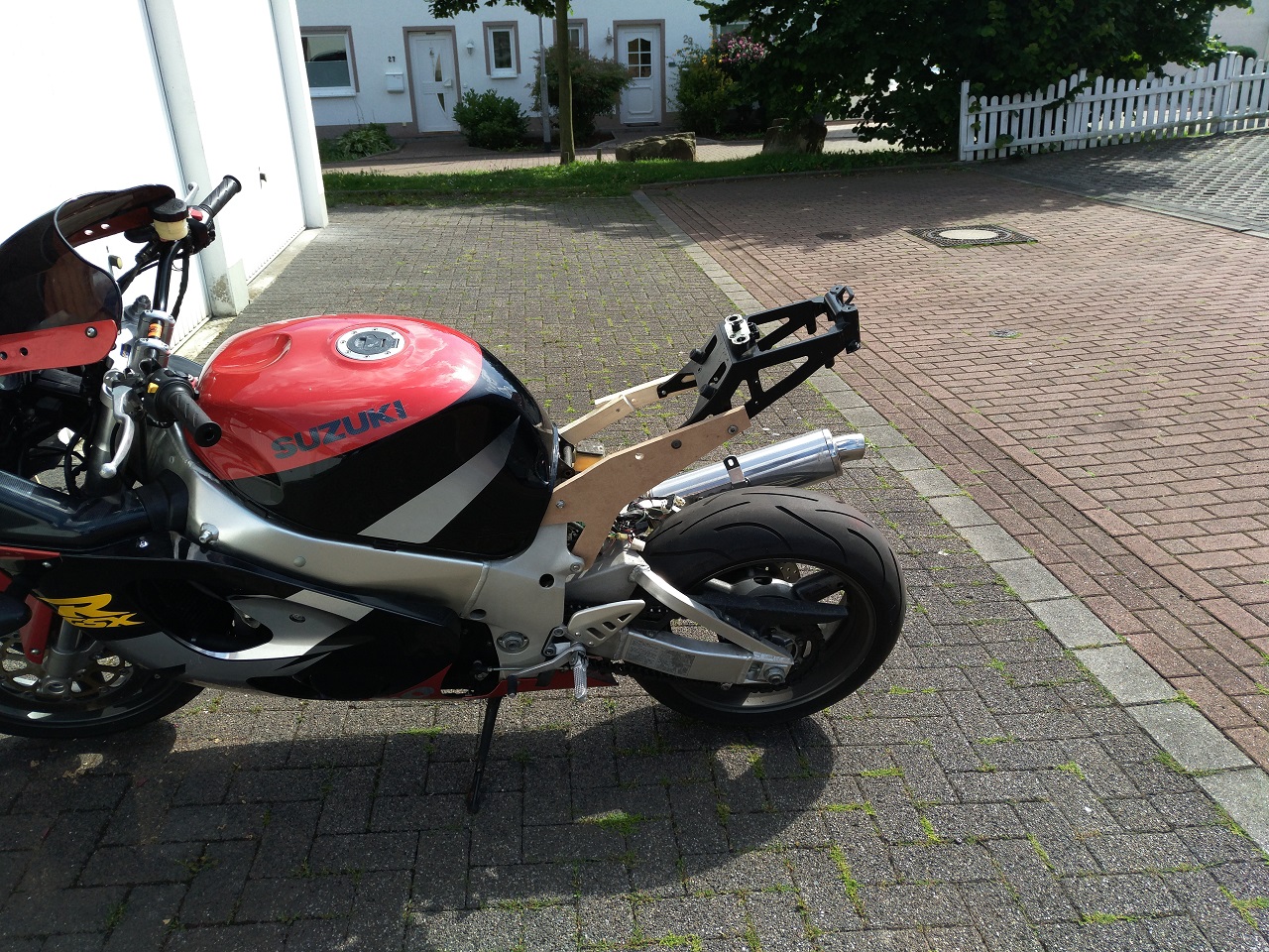

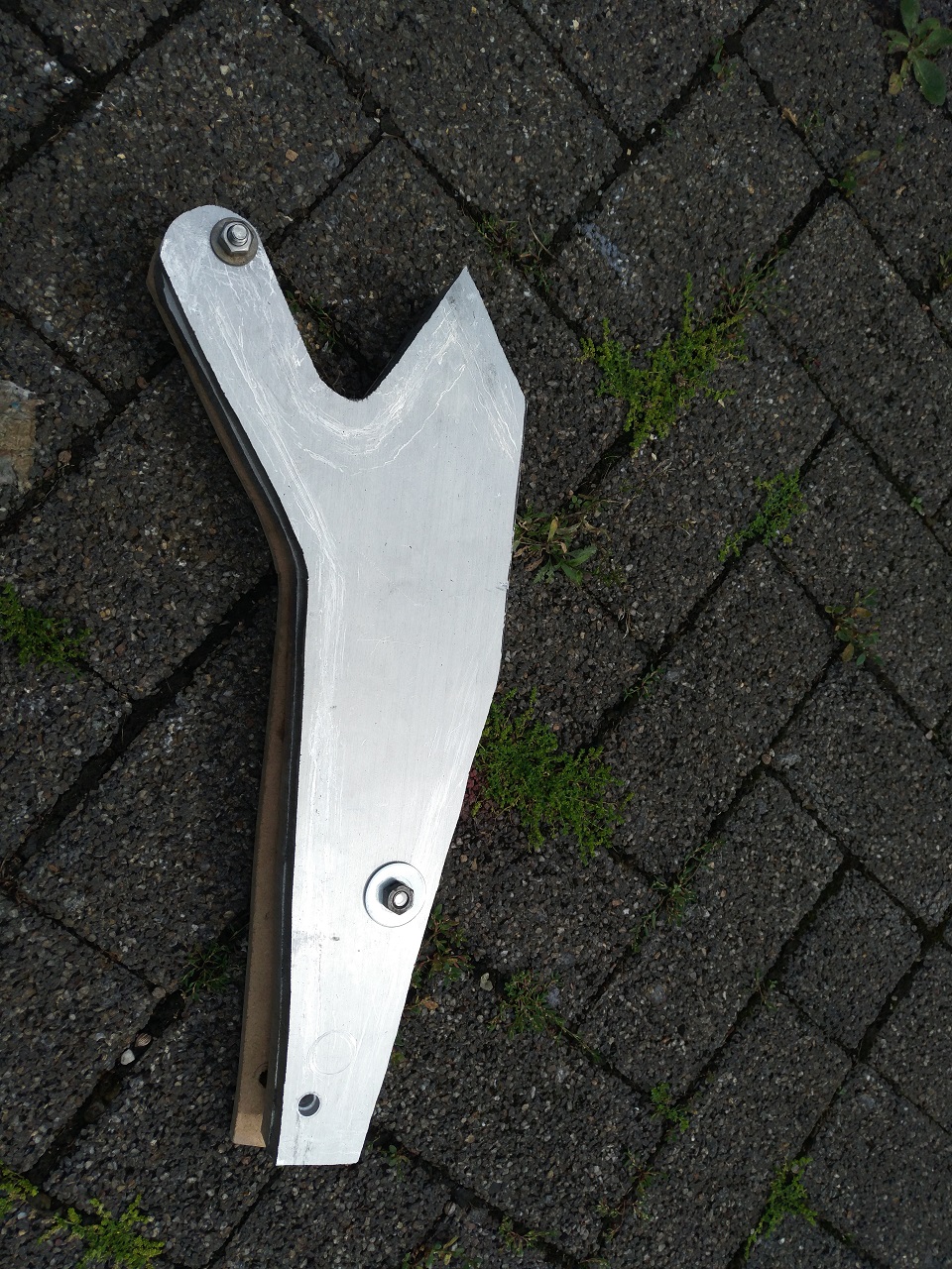

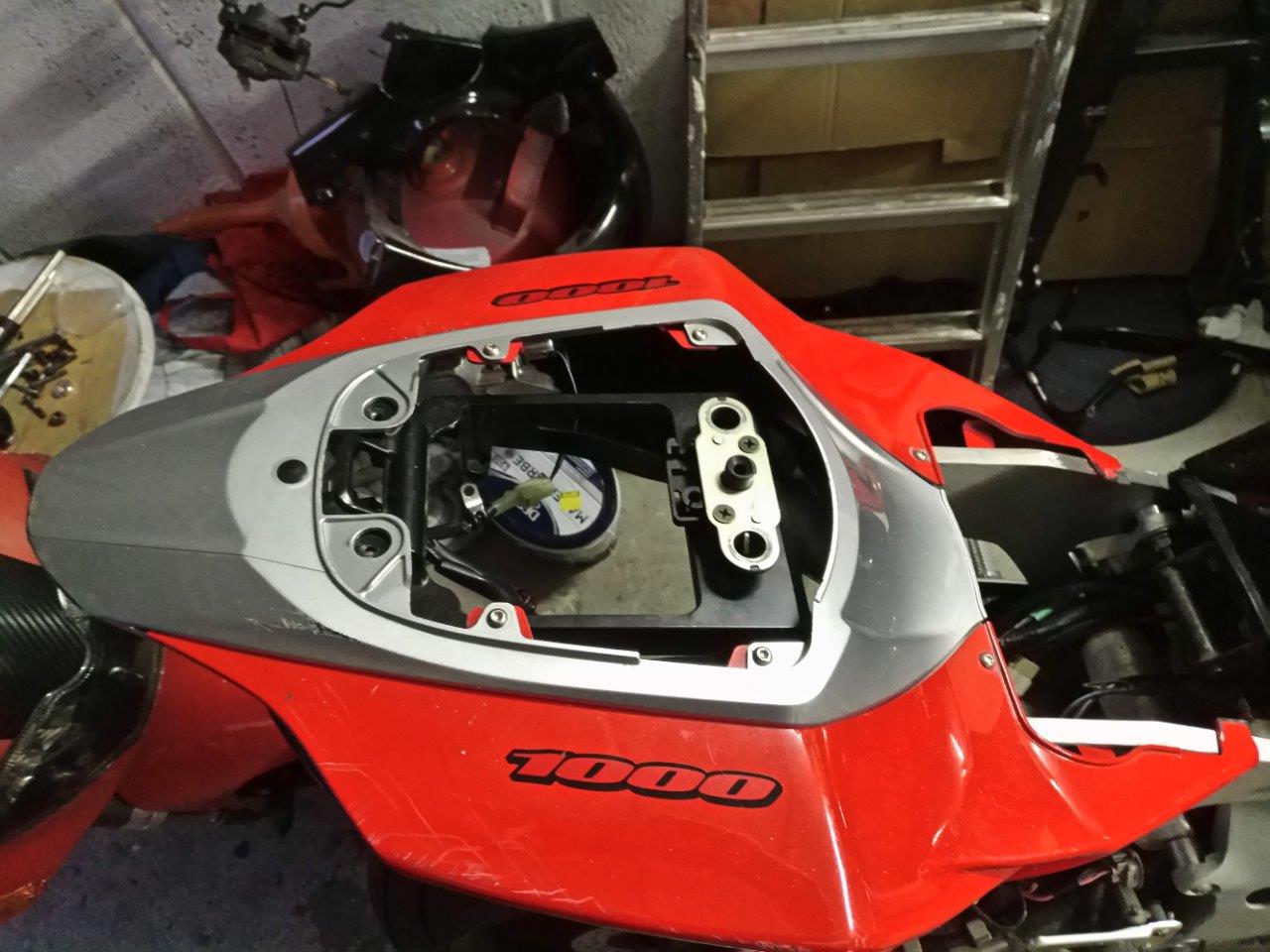

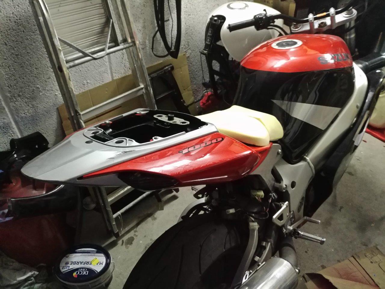

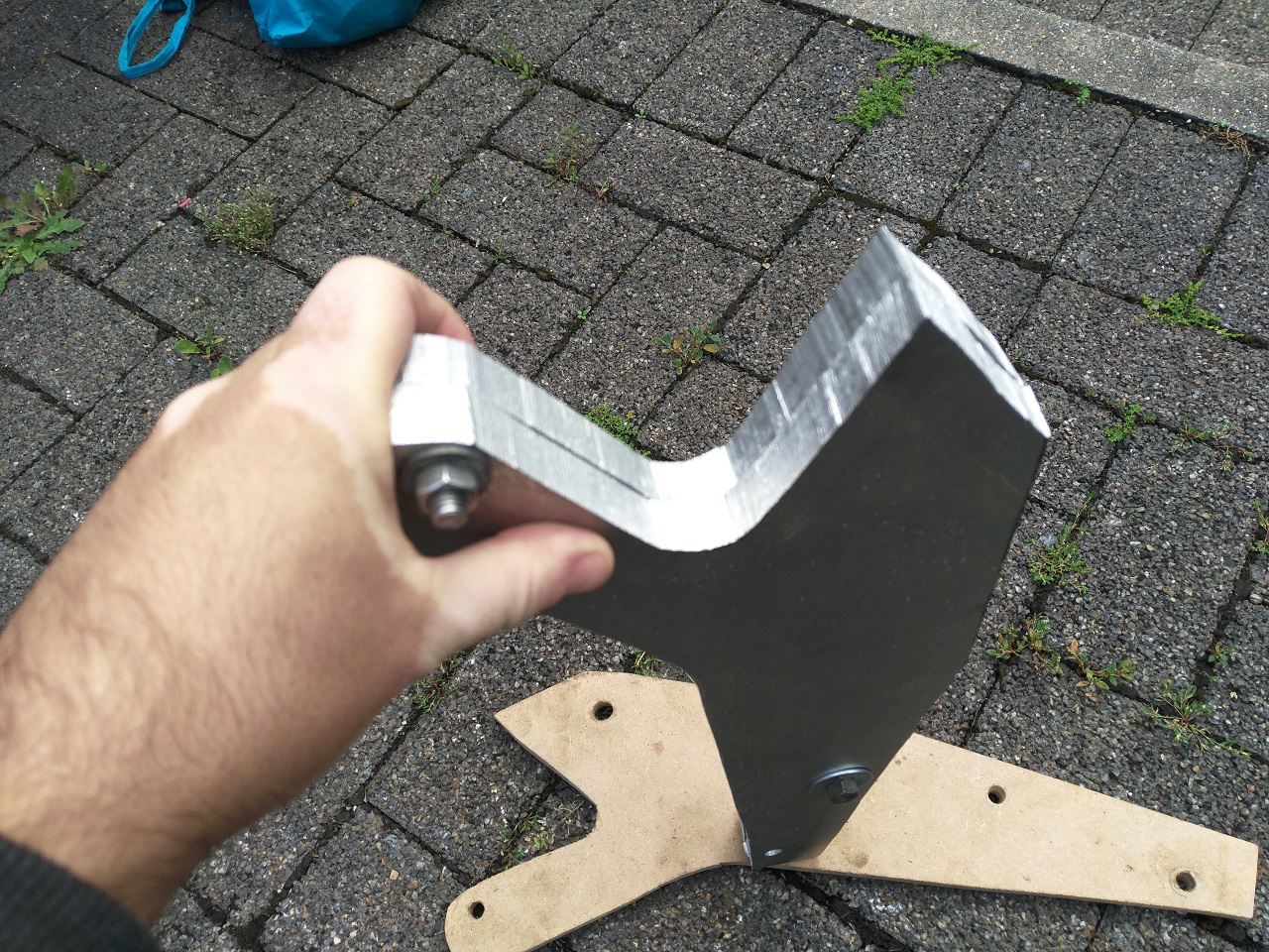

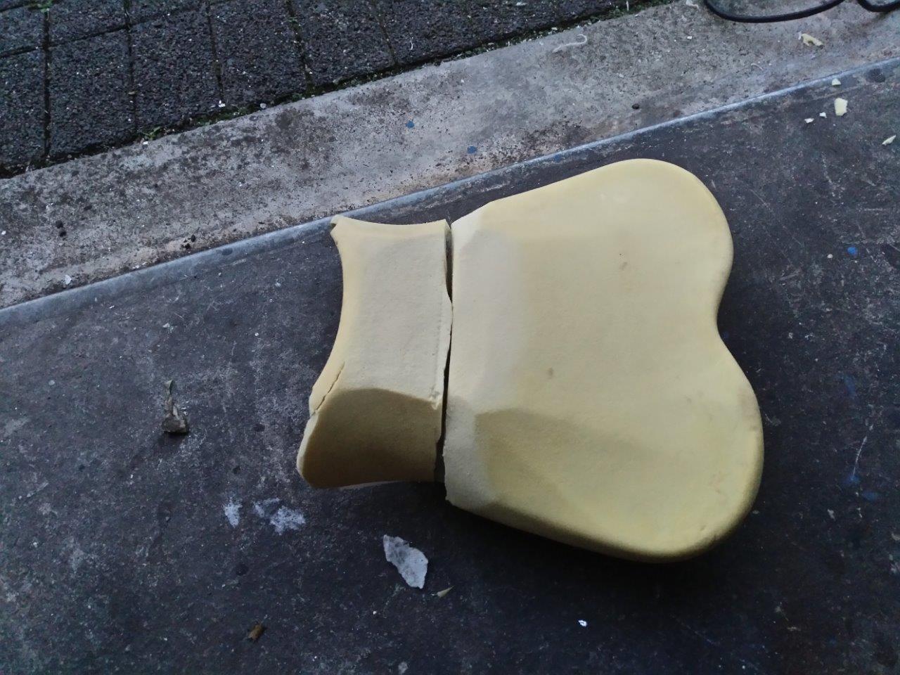

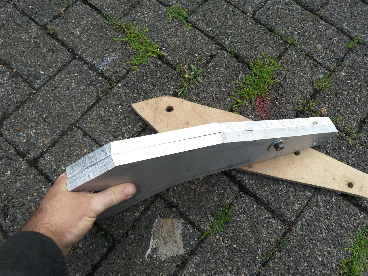

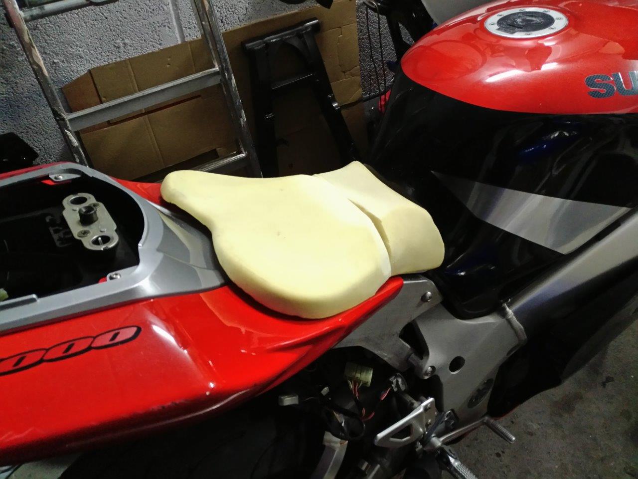

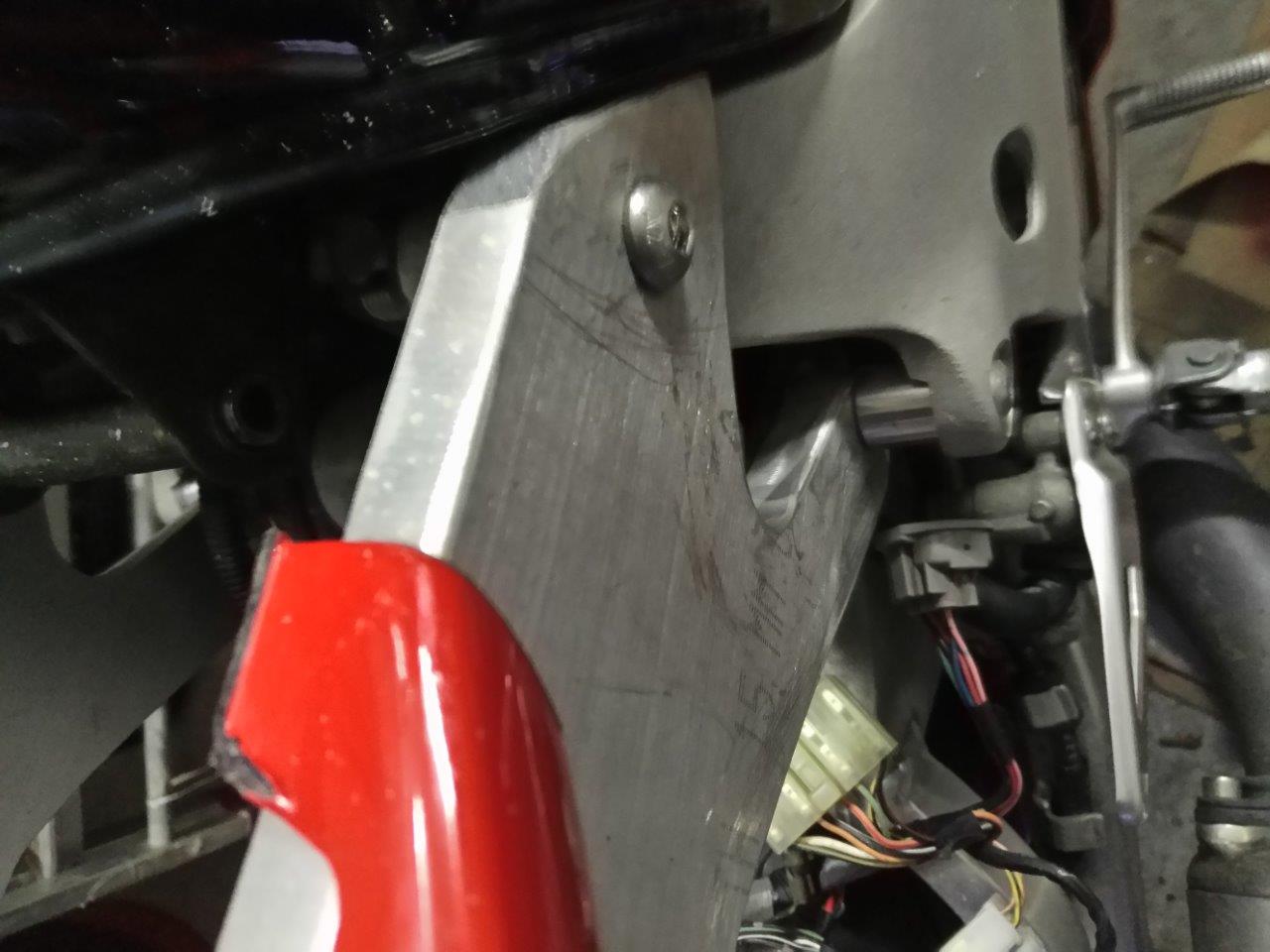

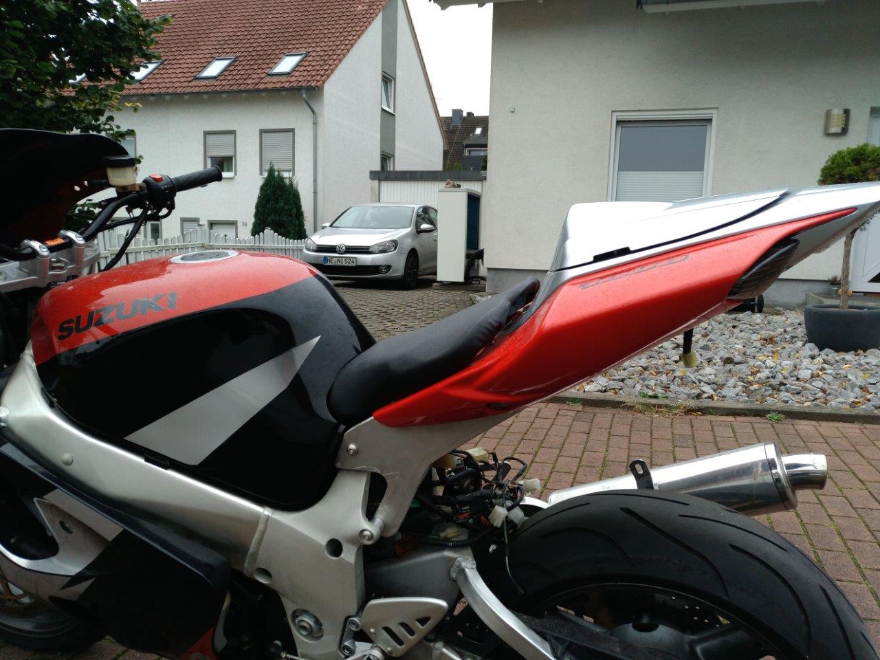

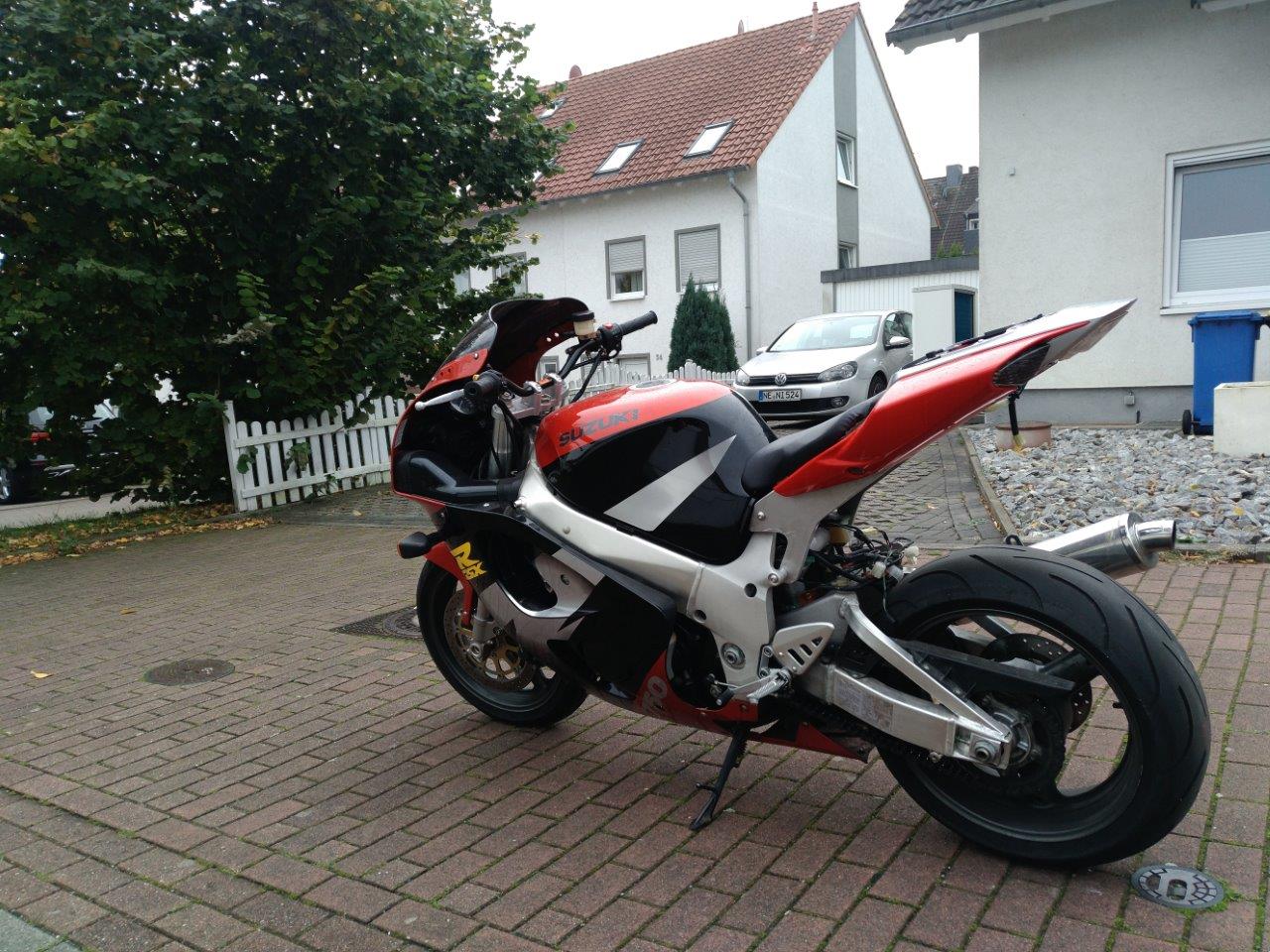

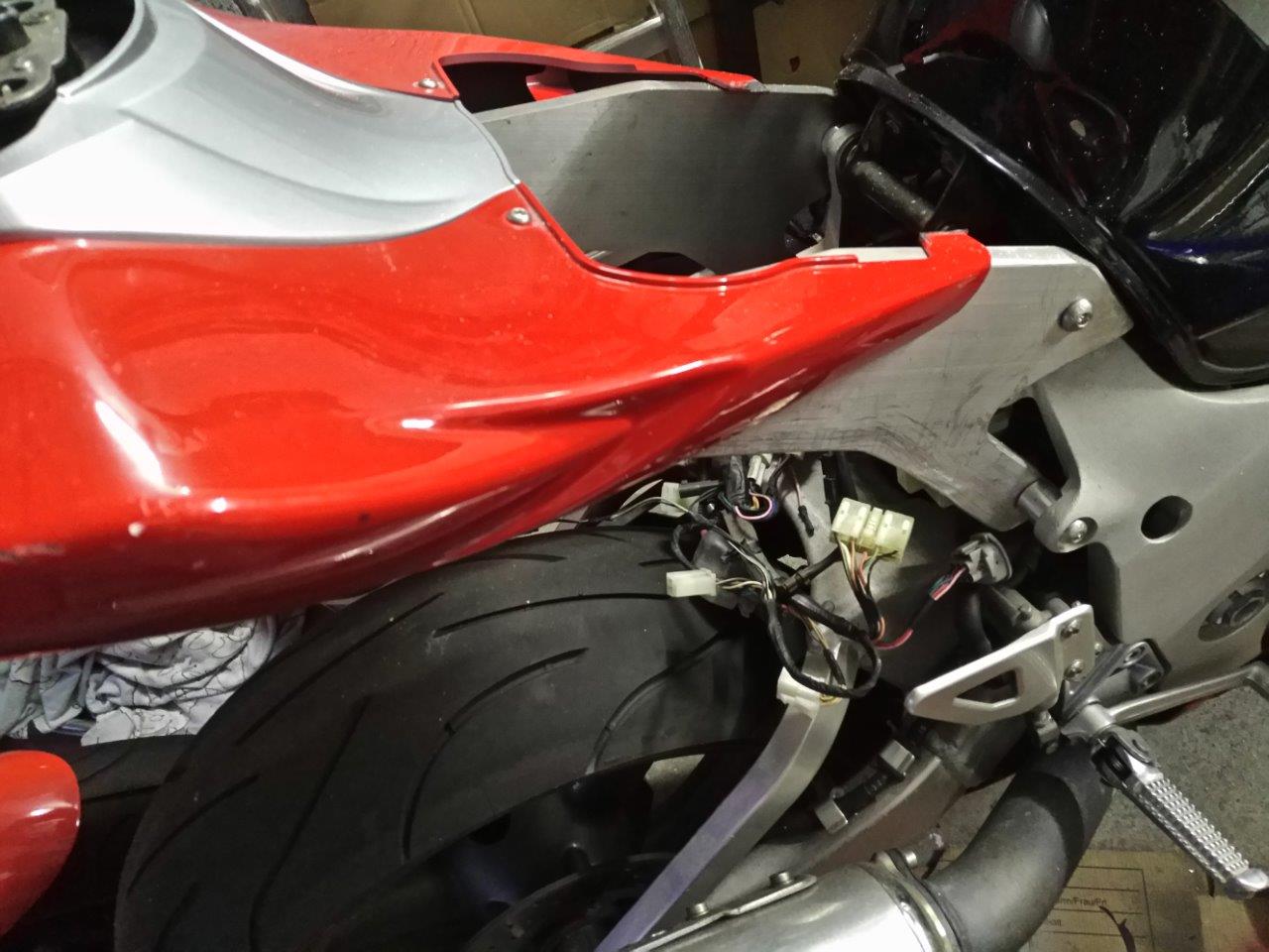

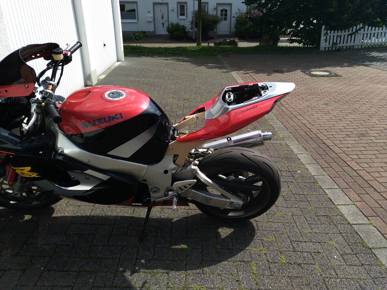

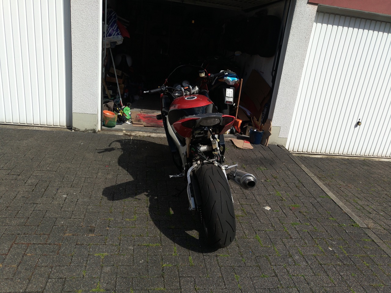

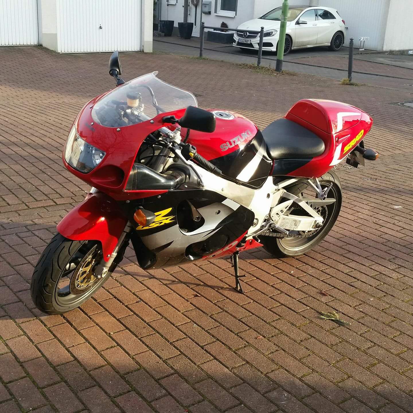

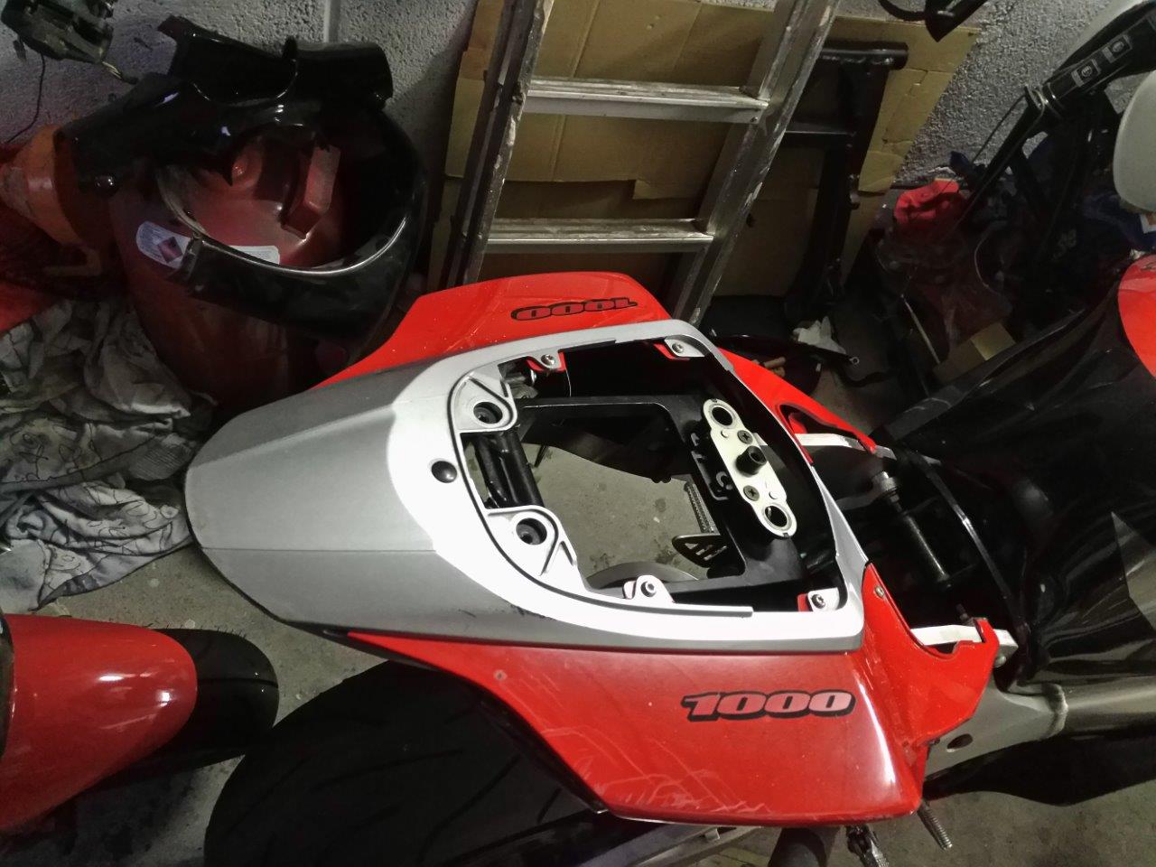

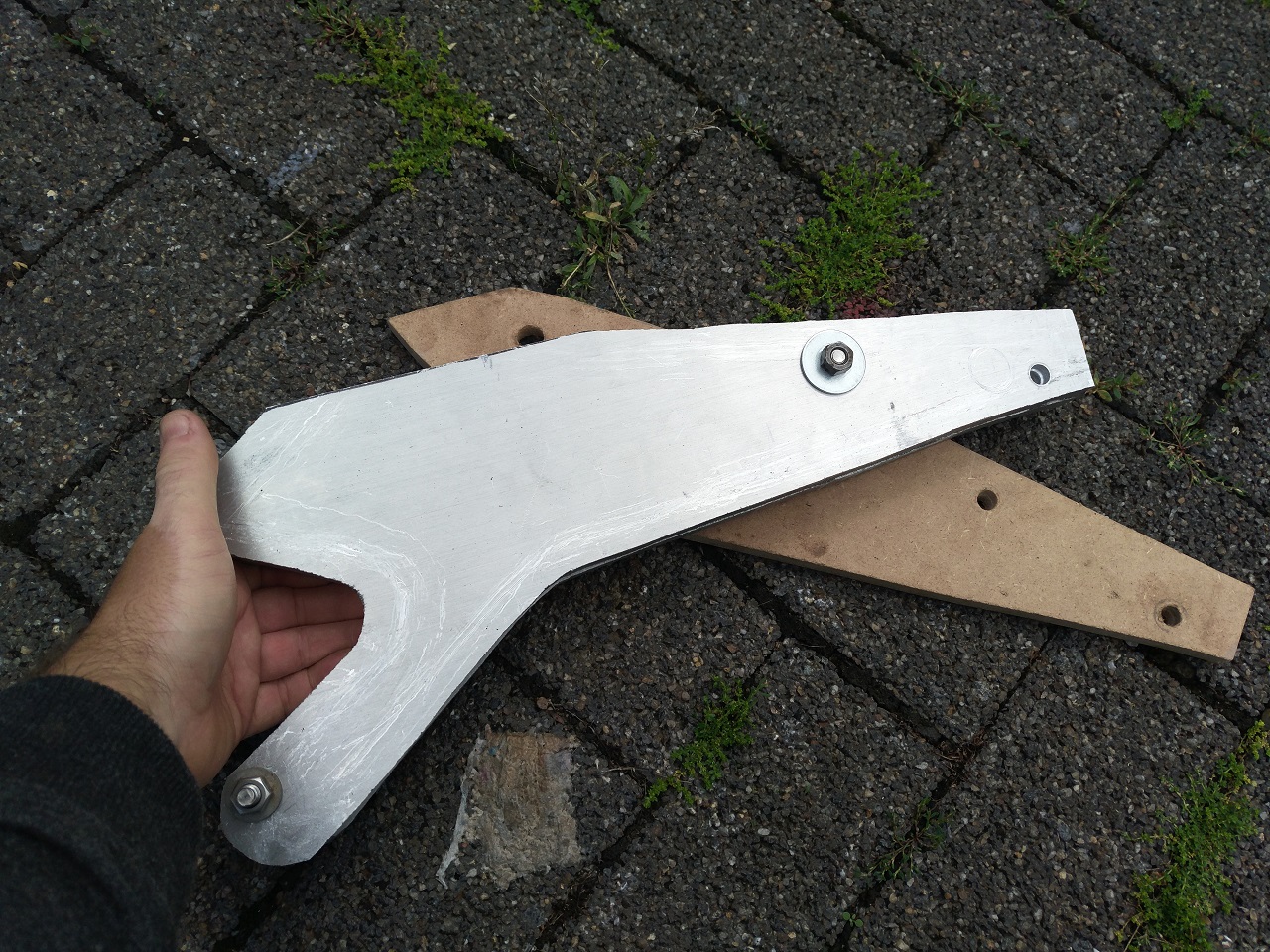

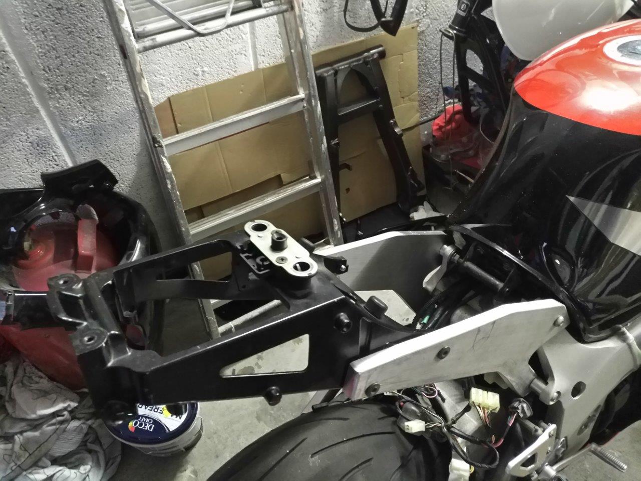

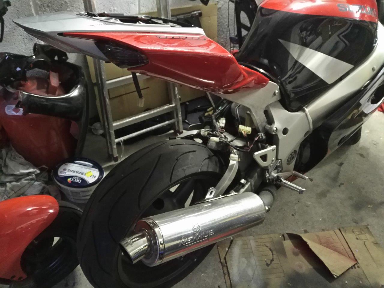

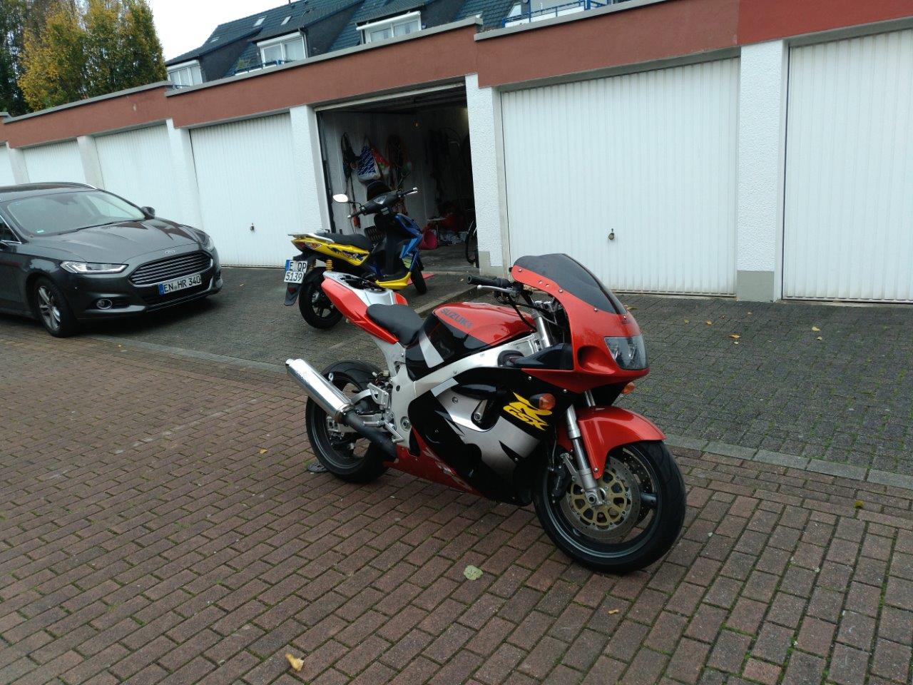

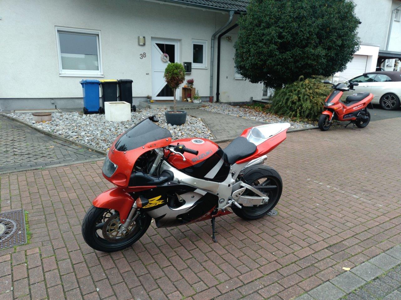

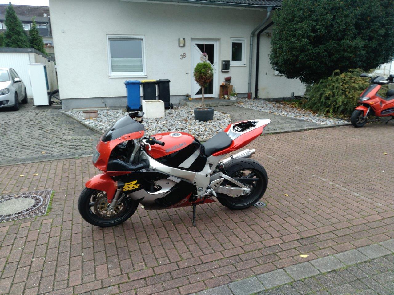

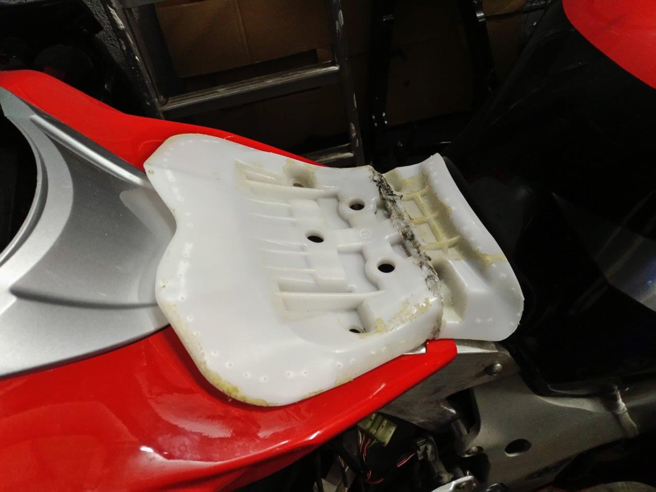

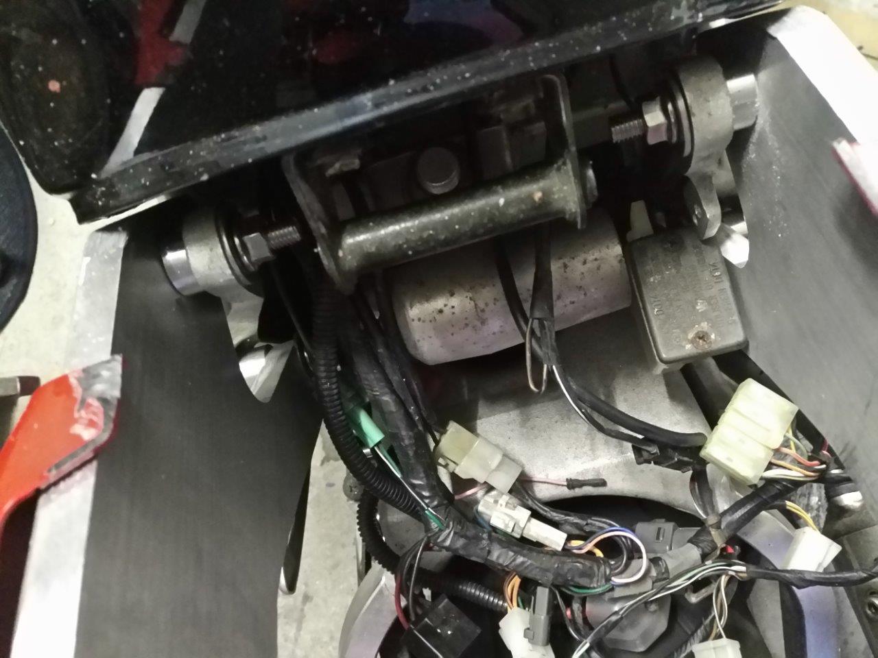

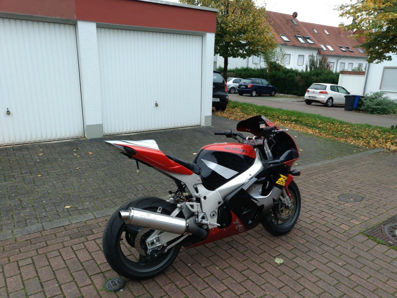

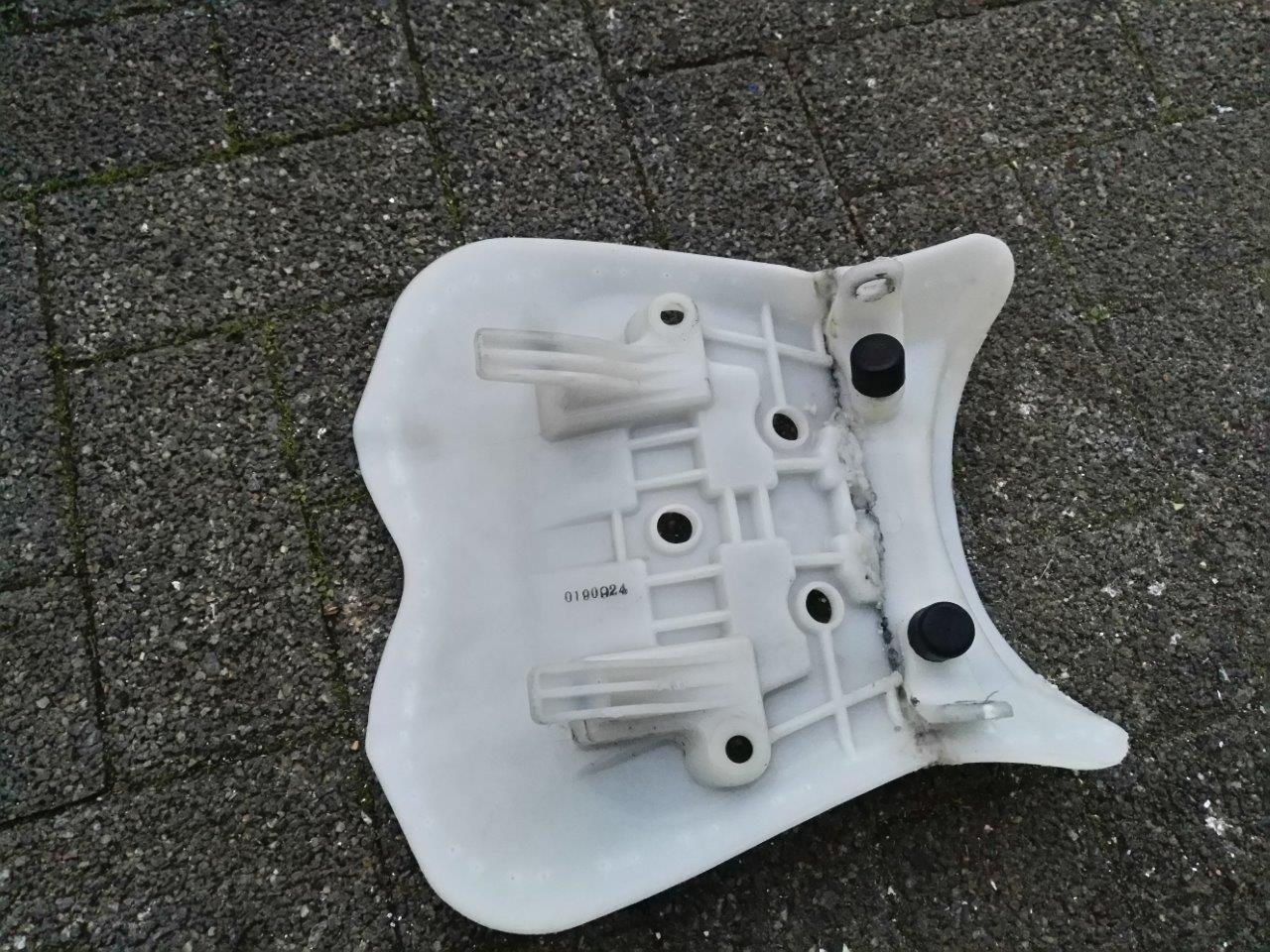

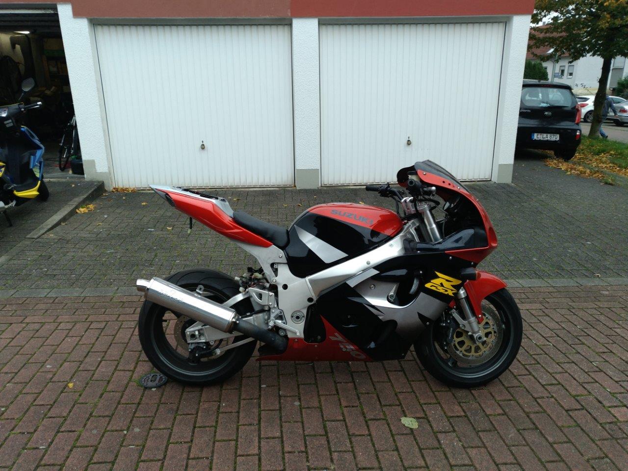

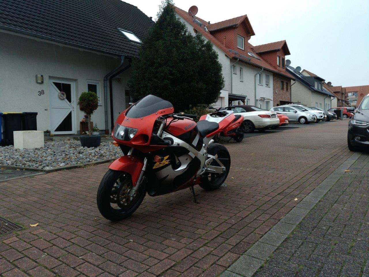

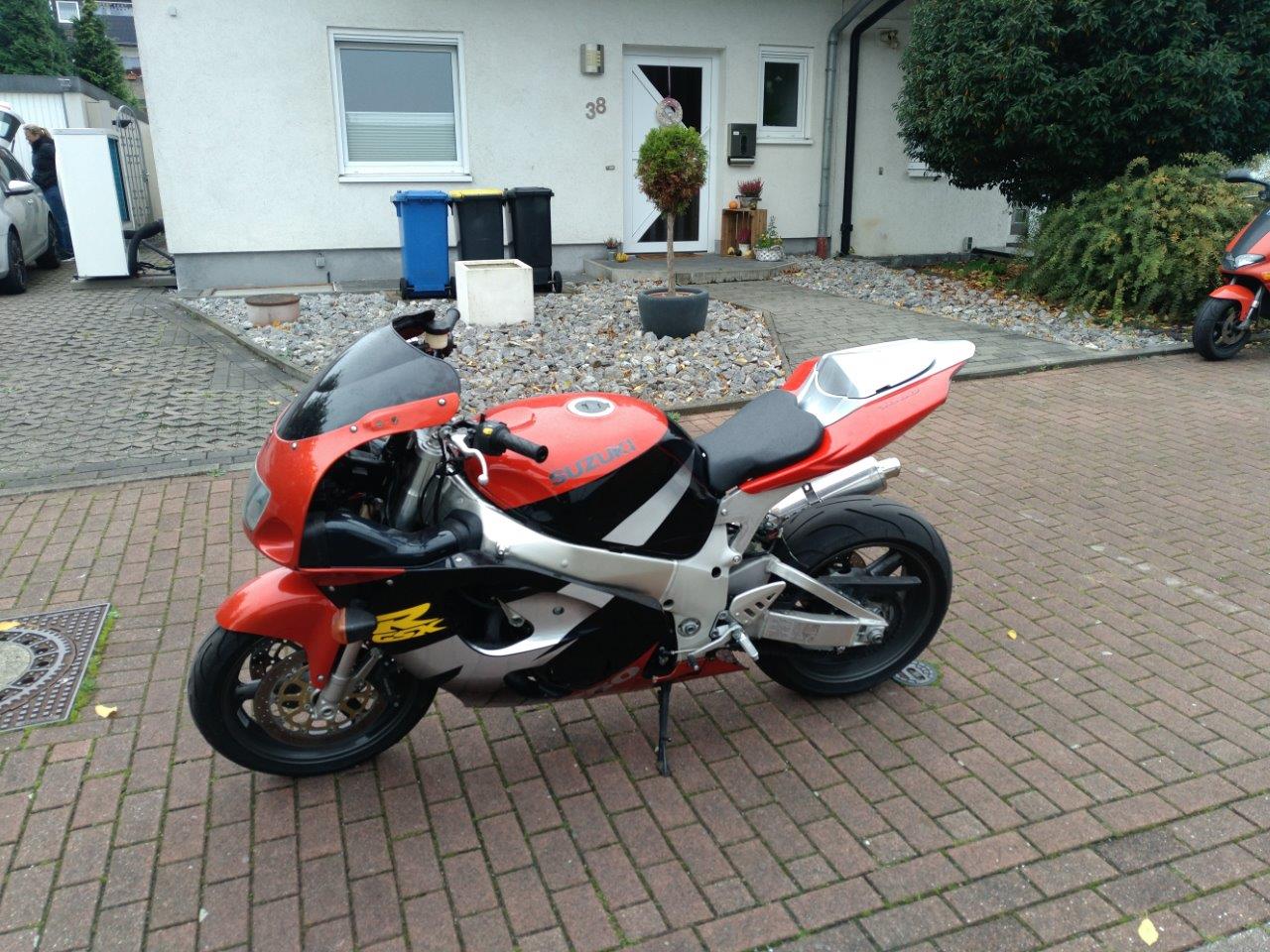

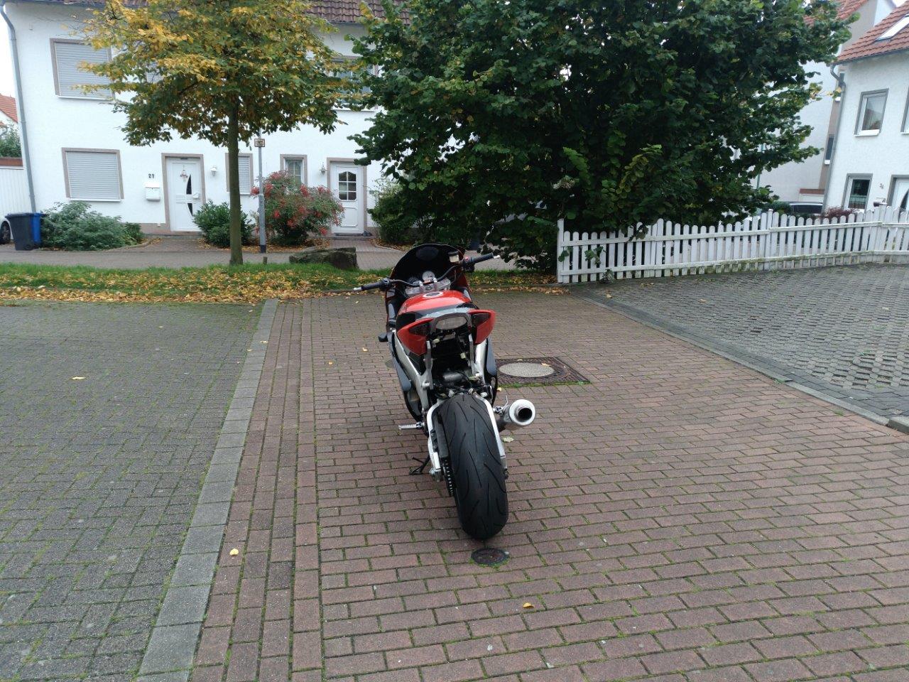

Hallo zusammen, hier ein paar neue Updates zu meinem Umbau. Ich möchte mich für die Tipps bedanken und habe bereits das eine oder andere berücksichtigt und umgesetzt. Hier erst einmal aktuelle Bilder.
Batterie- / Elektrikfach fertig, Titankrümmer der GSKR 1000 K4, angefertigtes Zwischenrohr für den Exil extrem Black Endschalldämpfer, angepasster Fender vorne der K8, Lampenmaske von PS Design, Bugspoiler von PS Design muss noch angepasst werden. Als Lackfarbe dachte ich an Black Magic Perleffekt von VW und als Thema an den Joker von Batman. Einen weitern Tank im TOP Zustand ist auch schon da. Des Weitern habe ich einen zweiten kompletten Kabelbaum bekommen. Für die Felgen kann man Wheel Wrapping Folie nach eigenen Vorstellungen anfertigen. LAs Cockpit möchte ich entweder eine Koso oder einen Racetronics nutzen. Bei den nächsten Schritten bin ich auch weiterhin für Tipps / Hilfe und auch Teile dankbar. Der Lenker wird noch gegen einen Spiegler Edelstahl verchromt getauscht. Und nochmal an alle die eine Originale, gepflegte Srad lieben: Alle Änderungen wurden so durchgeführt, dass die Srad wieder zum Originalzustand zurück gebaut werden kann. An den Original Teile sind vorhanden. Ich freue mich schon auf Euer Feedback und Eure Unterstützung. ;):D
