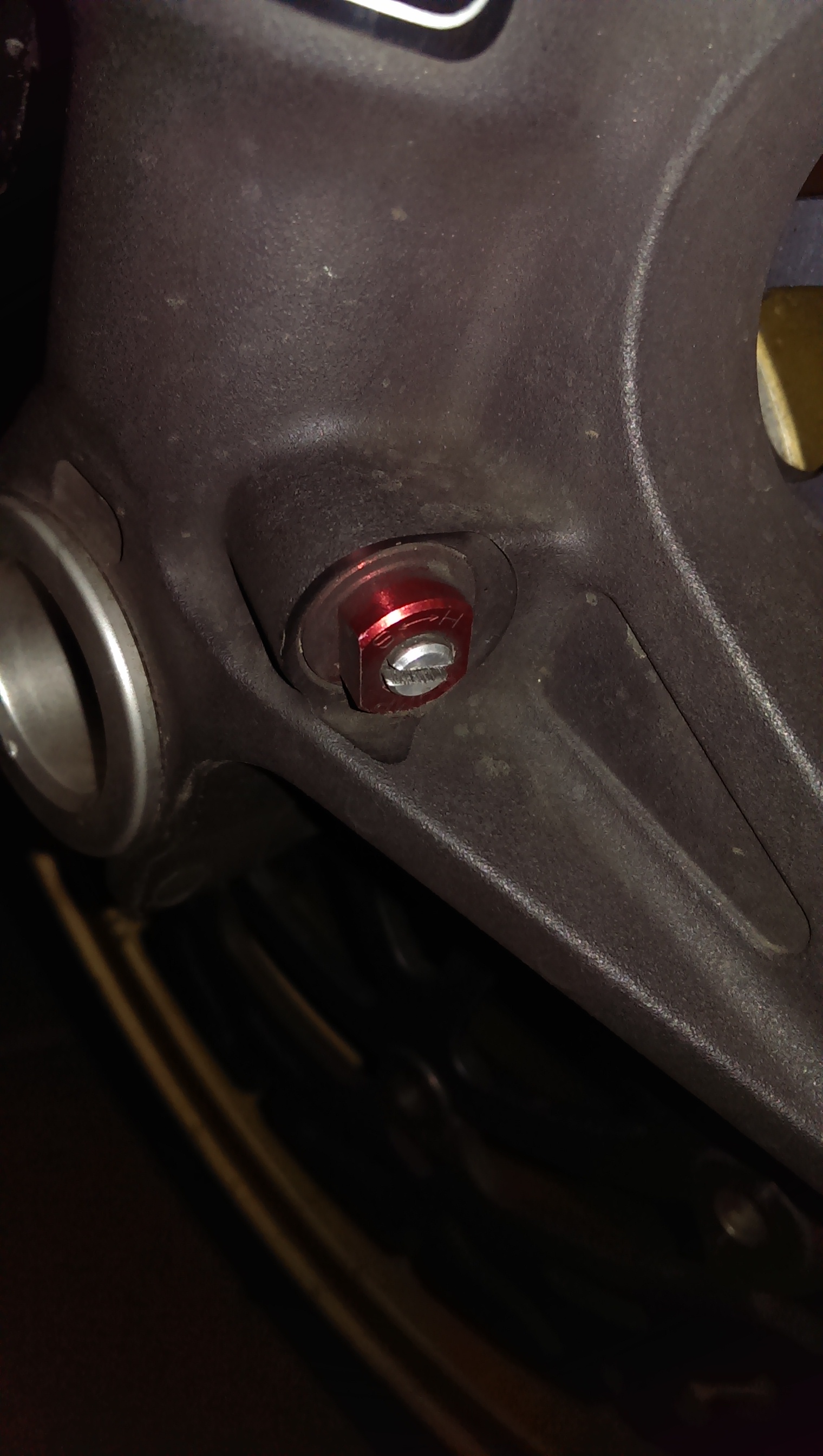

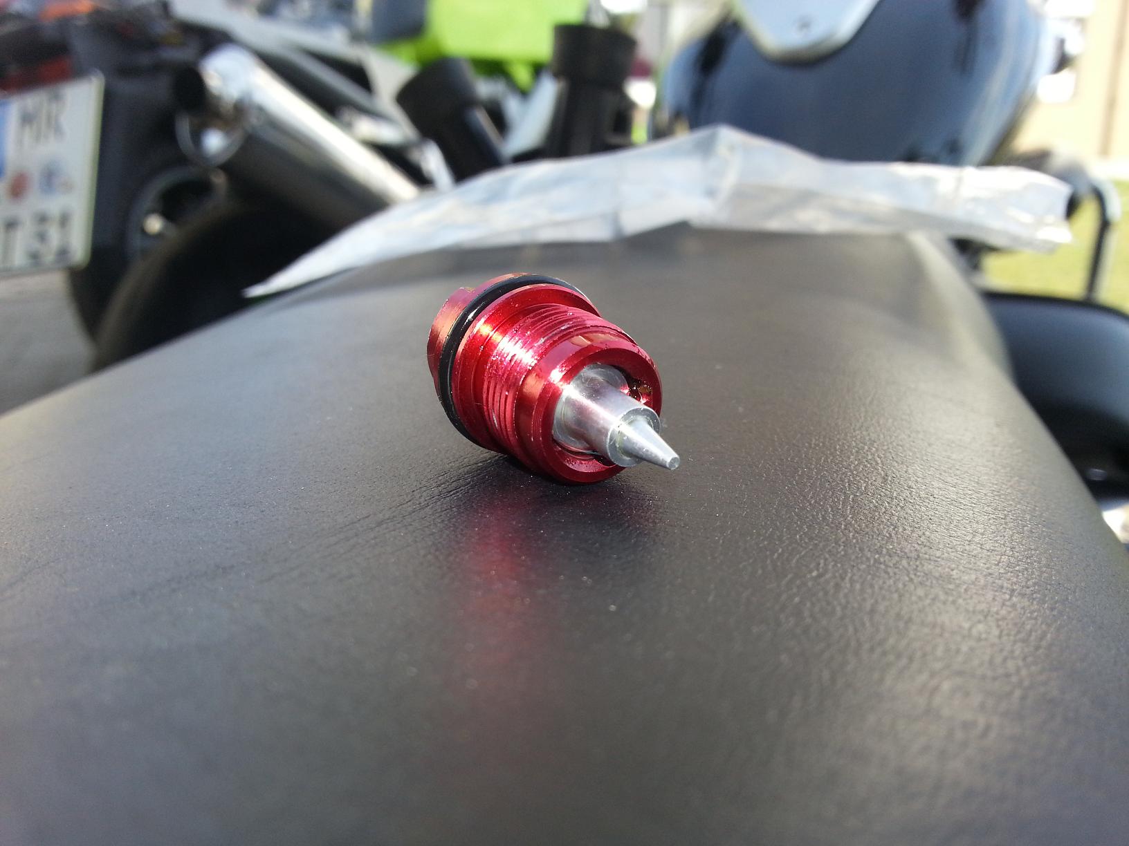

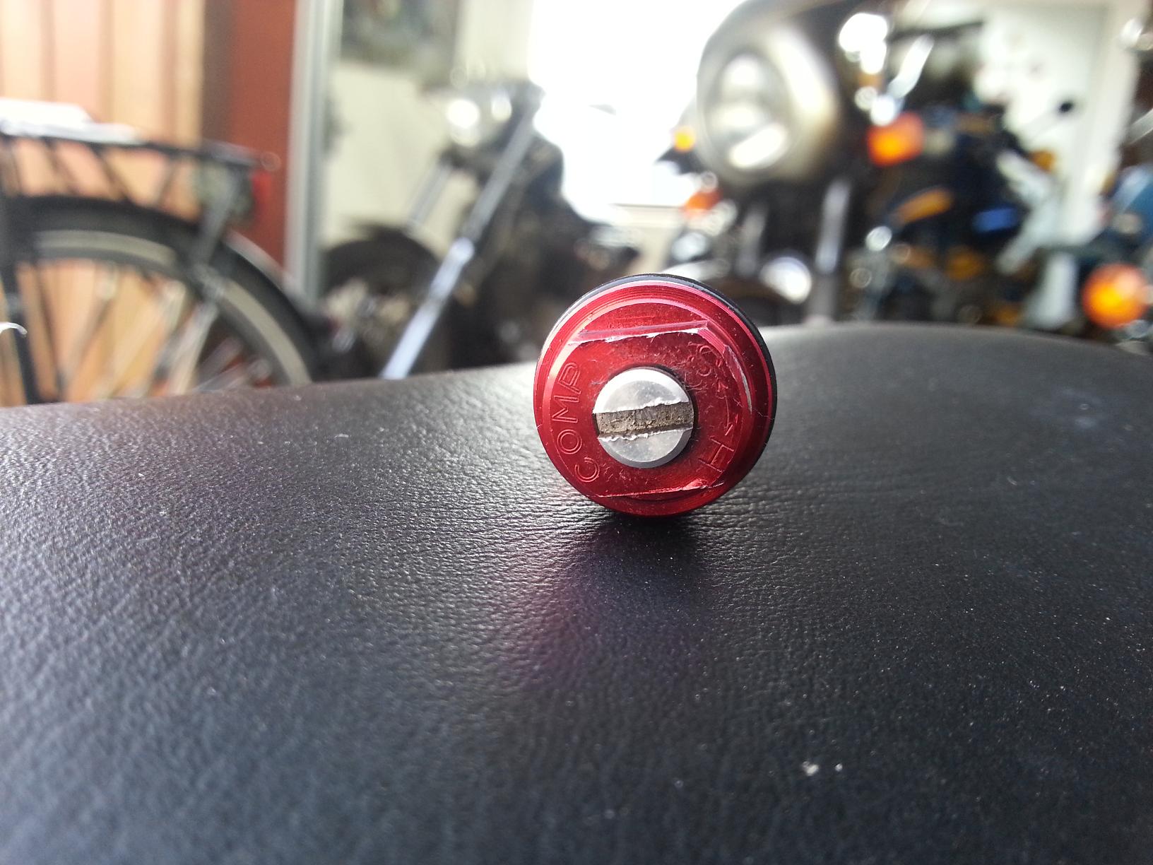

Hallo an Alle, hoffe einer kann mir helfen.
Kann mir jemand, der auch eine K3 o. K4 1000 besitzt sagen wie die Einstellschraube bei Ihm unten an der Gabel aussieht?!

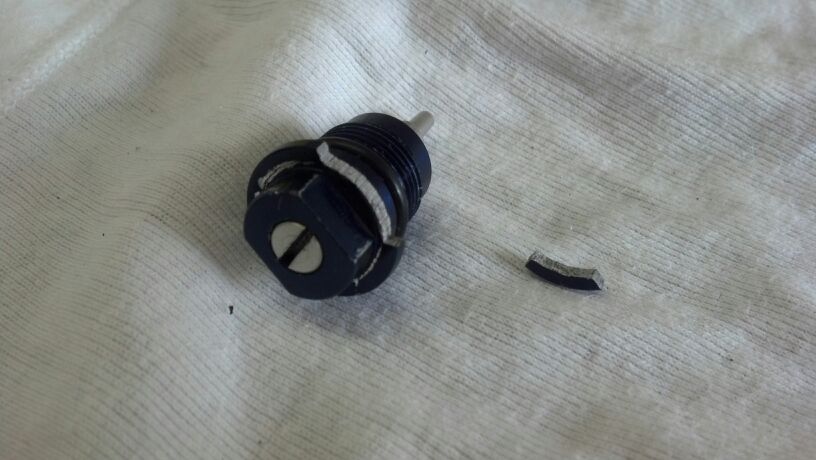

Meine wurde vom Vorbesitzer überzogen, ist dadurch gebrochen, und daher undicht.

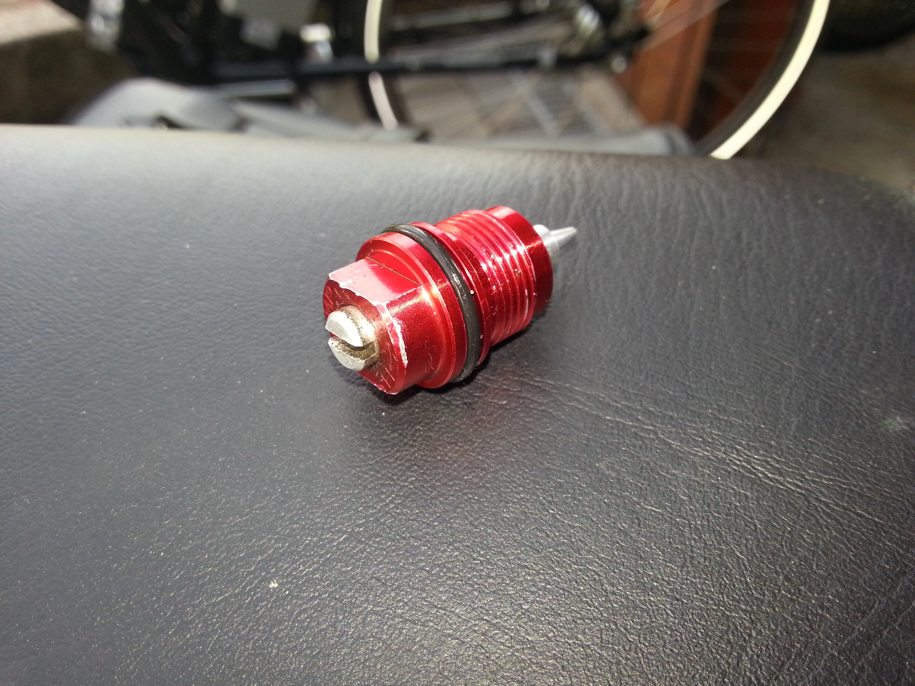

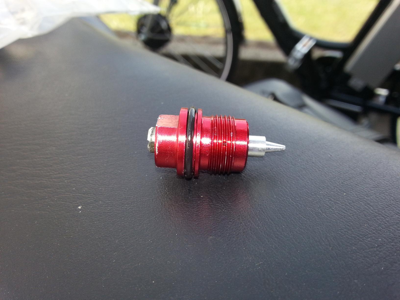

So sieht das Baby aus:
Da Suzuki dieses Teil leider nicht einzeln anbietet, dafür möchte ich dem Hersteller meinen größten Respekt aussprechen, habe ich bei Ebay ein Tauchrohr einer geschrotteten 1000er K3 gekauft. Ich musste zu meinem Bedauern feststellen, dass die Schraube die sich auf dem gekauften Rohr befand, nicht die selbe war. Die sah so aus:
Meine Maschine kommt aus Italien, somit kann ich nicht die Historie nachvollziehen. Hat Suzuki zwischenzeitlich verschiedene Fahrwerke verbaut? Oder sind in anderen Ländern, andere Fahrwerksteile verbaut worden ( glaube ich nicht )?
Wäre schön, wenn mir jemand Fotos von seiner Einstellschraube schicken könnte

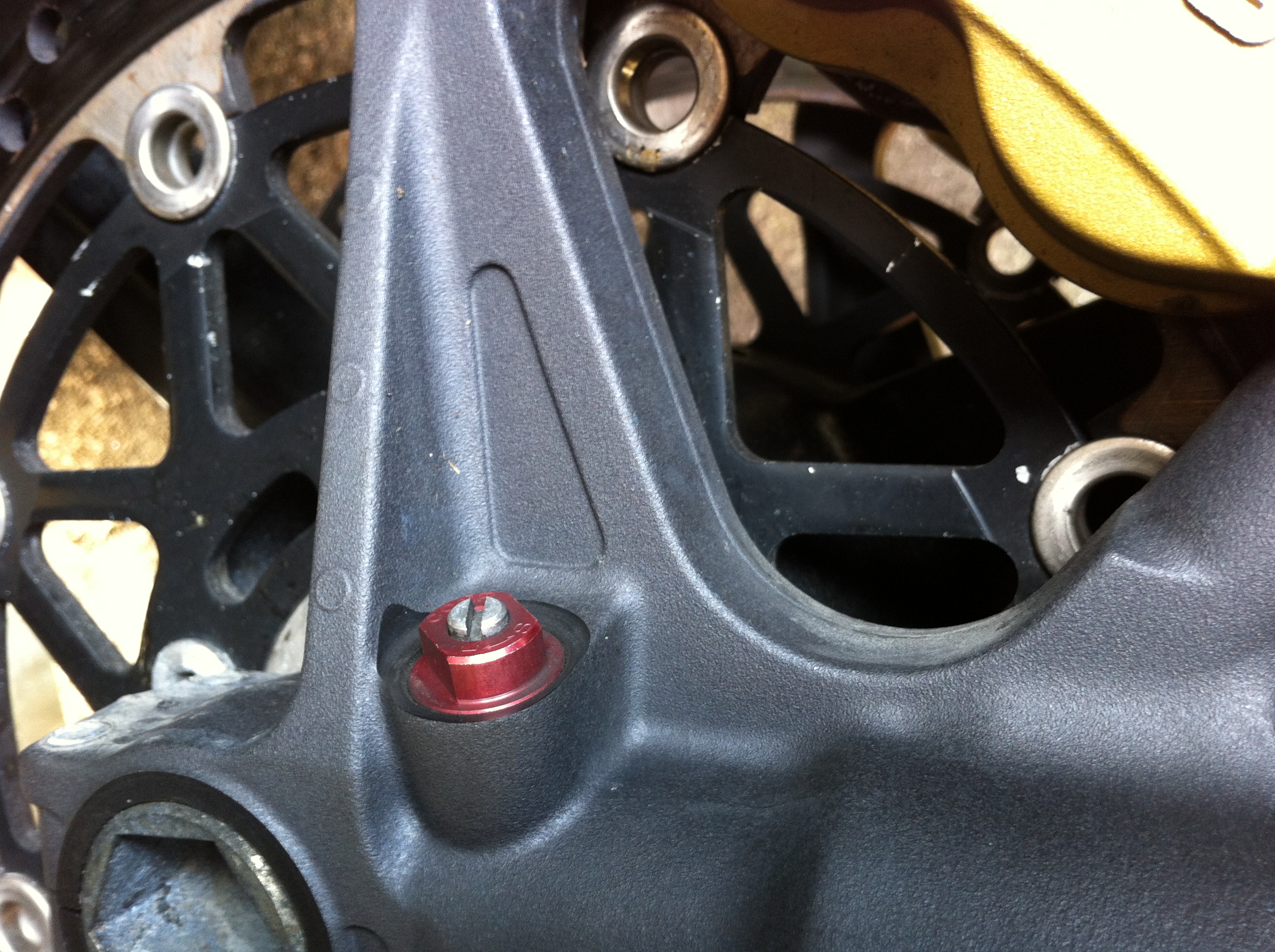

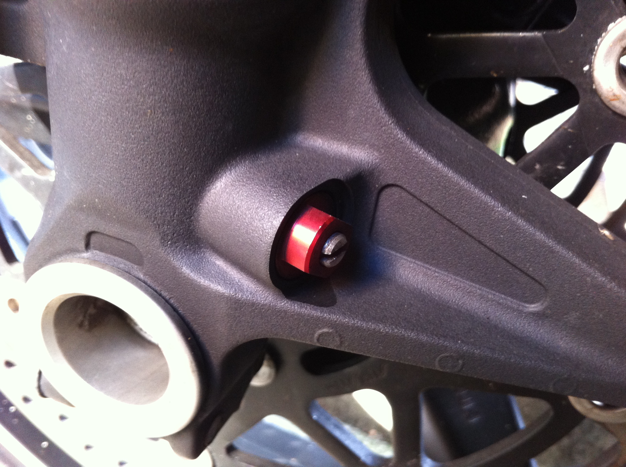

Das ist die Druckstufe, nur zur Info. Ich kann dir ein Foto von meiner Gabel mit der Schraube machen wenn Du willst, im eingebauten Zustand versteht sich.

Ja, das wäre echt fein von dir. Im Übrigen, wäre es toll wenn alle k3, k4 1000 Besitzer n Bild posten könnten.
Druckstufe, du hast vollkommen recht. Danke

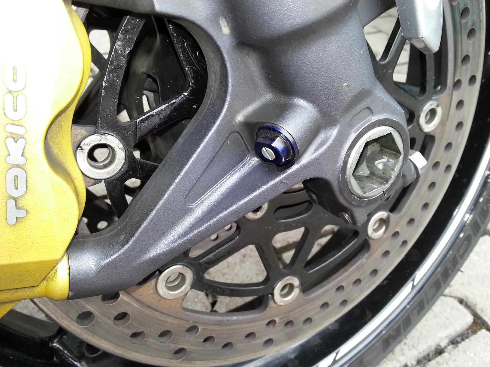

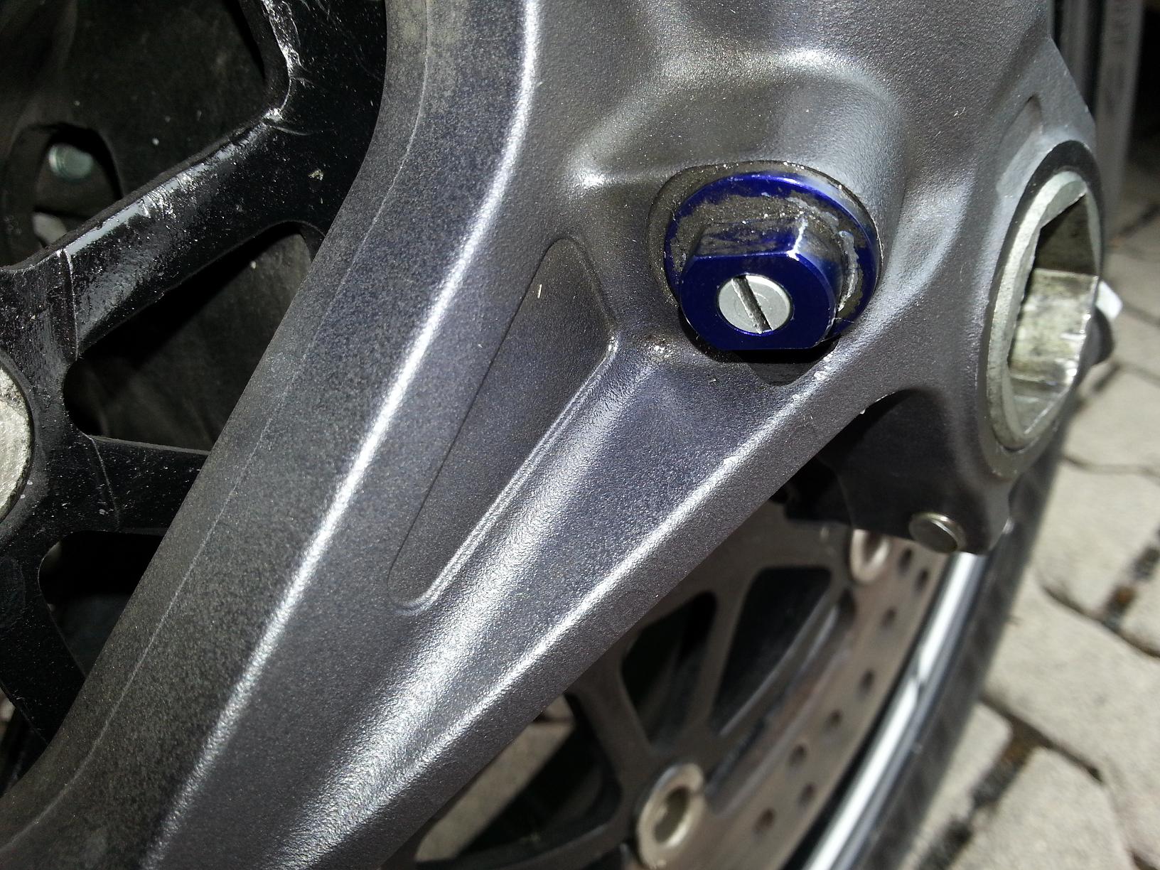

Ich schau nach der Arbeit mal nach, aber meine ist auch so rot...Blaue einstellschrauben würden bei ner gelben Maschine auch doof aussehen ;)

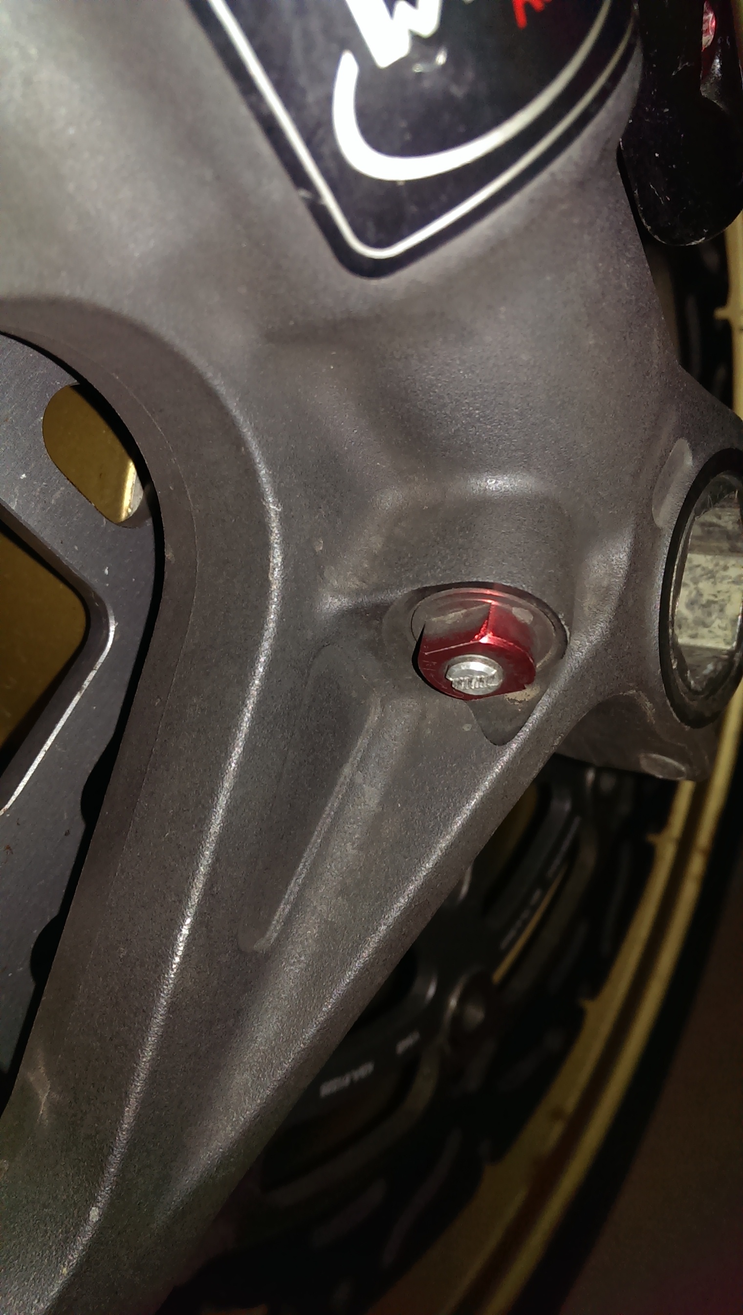

Krusty82
Krusty82
02.12.2012
1.185
Stuttgart
GSX-R 1000 K4
Hab eben mal zwei Fotos gemacht..
