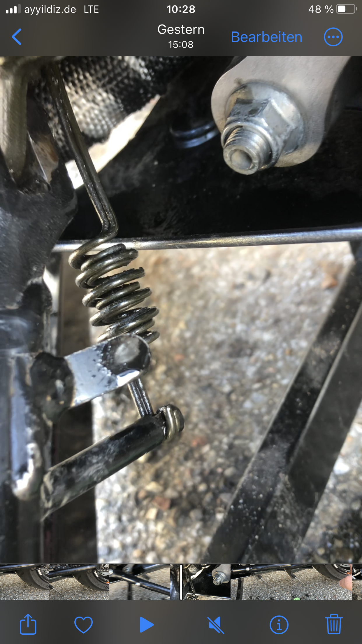

Wenn CHECK angeht liegt es am Killschalter oder am Seitenständer, meist halt der Ständer.
Schau mal am Seitenständer müssen zwei Federn sein, nicht nur eine.
Der hält normalerweise gut und fest in der eingeklappten Stellung.

Ich habe da leider nur eine feder

Auf dem Bild sieht man aber beide Federn!

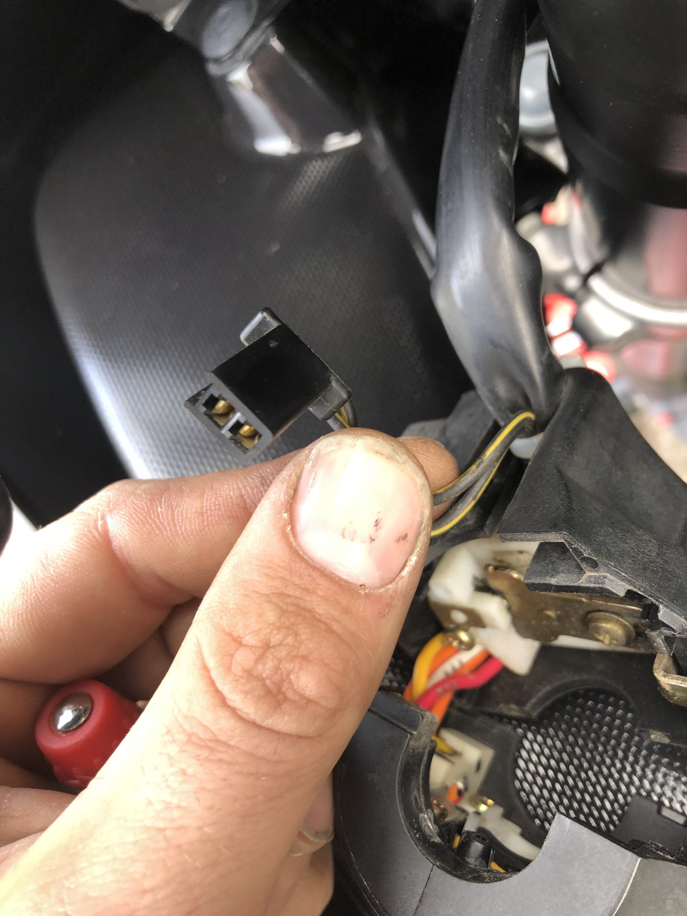

Soooo . Ich habe den killswitch aufgemacht und so sieht es oben aus . In meinen Augen ist das in Ordnung
H-Kay
H-Kay
17.03.2024
23
Der Kupplungsgeber hat auch kein Bruch
H-Kay
H-Kay
17.03.2024
23
Das meine ich , ist das Kabel was vom Schloss kommt . Ich werde es sauber machen

Also wenn das Brandstellen sind, Stecker komplett ersetzen.
Suche mal mit Google nach "Japanstecker", oder mit einzelnen Steckverbindern ersetzen.

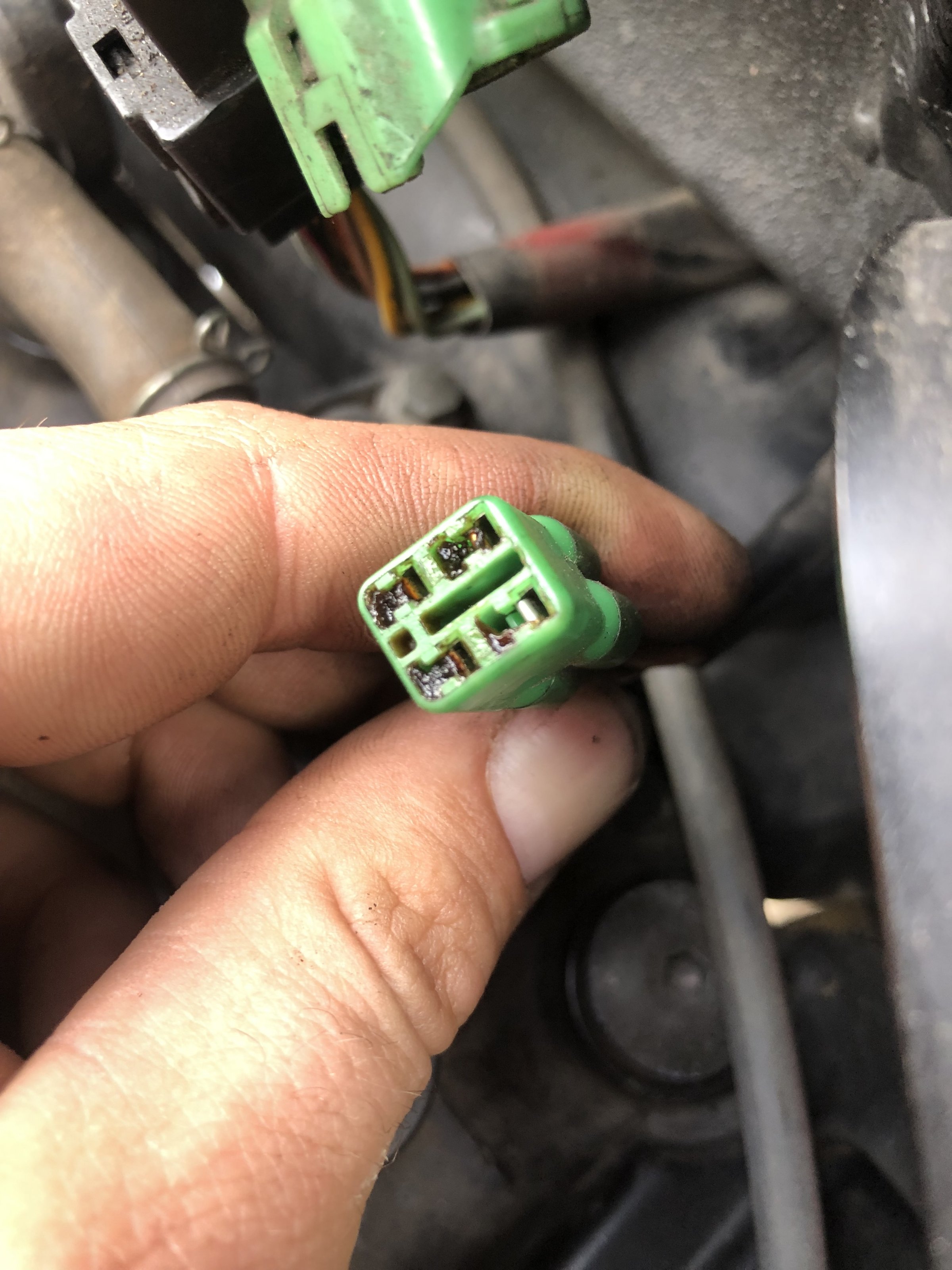

Ne das ist wie so Öl / fett Zeug .ich bekomme es mit einer Zahnbürste und Kontakt Spray sauber Hier ein Foto von dem Hauptstecker wo alle Kabel der rechten Armature Zusammentreffen . Und auf der rechten Amature ist ja auch der Killswitch
