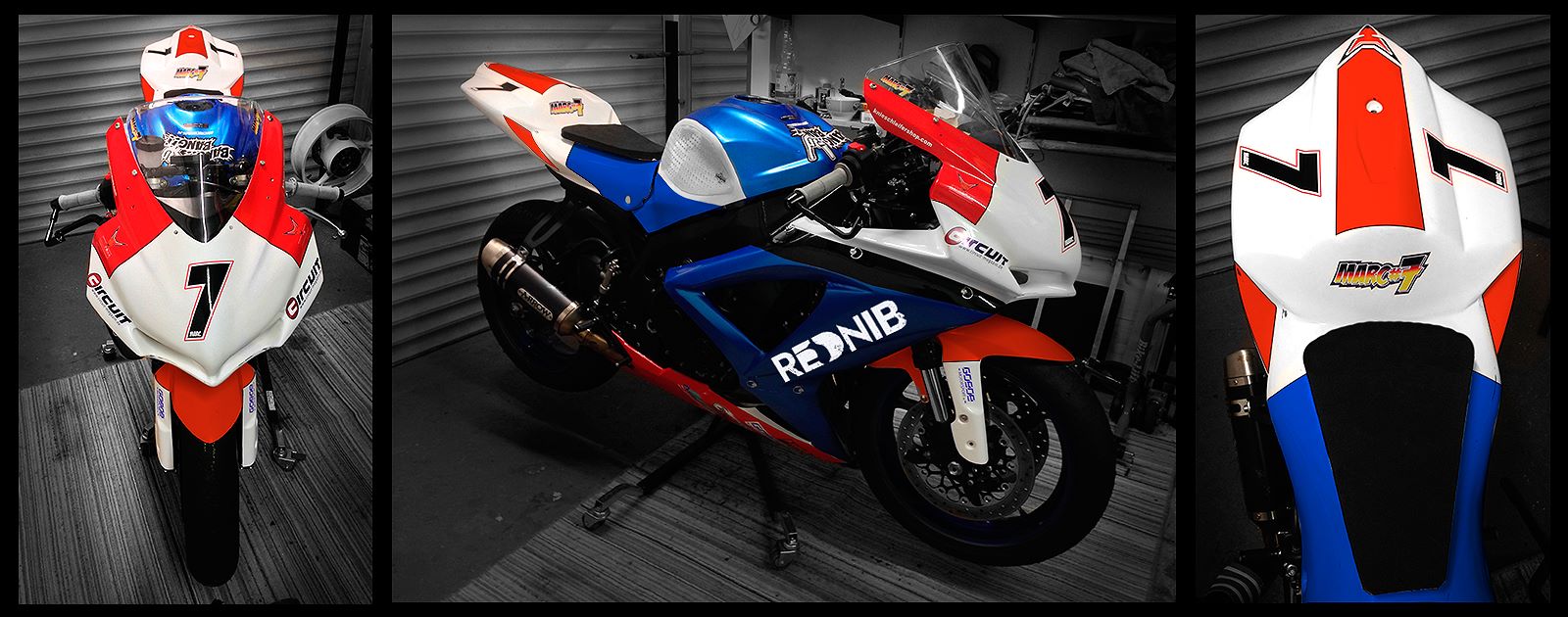

ich wollte Euch mal meine "Neue" vorstellen! :)
Nach zwei Jahren in der Continental Superduke Battle habe ich mir nun eine 750er K8 geholt. Ursprünglich war es ein Straßen-Unfallmotorrad und nun bin ich seit 2 Monaten dran sie für die Rennstrecke umzubauen! :)
Das Design ist mein eigenes und auch komplett selbst foliert...

Zur Gewichtsersparnis kann ich nicht viel sagen, also ich hab sie nicht gewogen. Es wurden natürlich viele Teile abgebaut und teileise durch leichtere ersetzt, jedoch ziele ich nicht auf extremen Leichtbau ab.
Was alles gemacht wird!? Alles was nötig ist :)
- Straßengeraffel und alles unnötige runter
- Rennverkleidung
- Kompletter Service (Zündkerzen, Ölwechsel, Luftfilter (K&N), Ventilspiel, etc.)
- Arrow-Komplettanlage
- Prüfstand - Abstimmung über's Seriensteuergerät + Schaltautomat (über Serien-ECU)
- (zunächst nur) Serienfahrwerk Überarbeitung (andere Federn, anderes Shiming, Hydrostops aufgebohrt, etc.)
- PP Fußrastenanlage
- Originale Lenkerstummel "optimiert"
- Bremssättel "optimiert"
- Kleinzeug :)
Was und wo fährst du denn immer ?
Dieses Jahr hab ich nichts fest geplant, will es relativ flexibel handhaben... quasi da wo ich gebraucht werde! :)
Auf jedenfall sind Starts beim Deutschen Langstrecken Cup und RL-Cup fest... Evtl. auch ein Gaststart im GSX-R Cup. :)
Aber Priorität liegt bei der Langstrecke und meiner Instruktor Tätigkeit! :)
