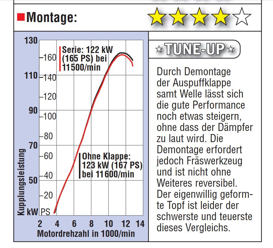

Im PS-Tune Up für die Kilo K5 wurde das getestet, die Jungs haben aber die Klappe samt Welle raus geworfen.
Keine Verluste, minimale mehr PS ganz oben.
Bei der K7 ist dies ähnlich !
