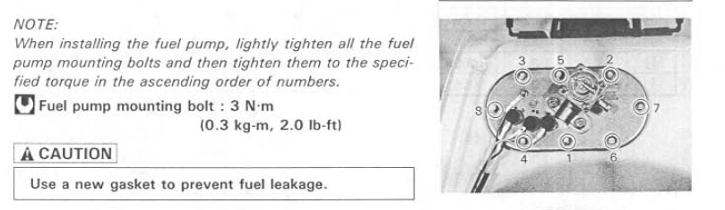

Ok vielen Dank Jungs kann mir noch einer die Reihenfolge sagen weil ich habe kein Werkstatthanbuch?
Hoffe man erkennts, 3Nm sind aber nicht sehr viel. Hab mir von Arbeit einen Drehmoment Schraubendreher mitgenommen.
