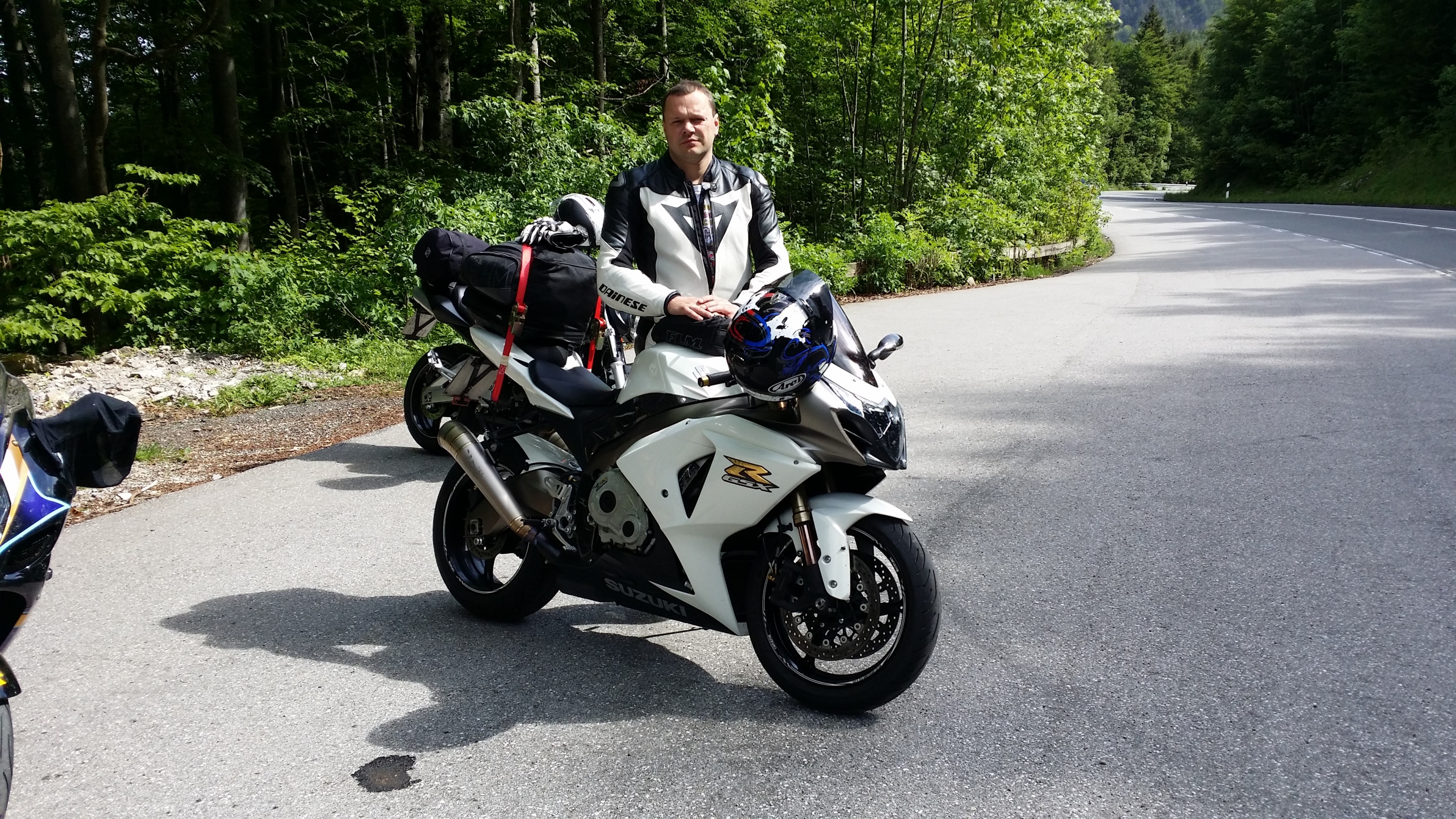

Hallo zusammen ,
nutze seit Jahren den die FLM Tasche. ( siehe Foto )
Passt genug rein um ist auch ohne Probleme auf der Autobahn bei Vmax mitgefahren.
habe mir nur ein paaar Spanngurte besorgt und nicht die an der Tasche angebrachten gurte benutzt.
Die Tasche hat nun schon 10 Jahre auf dem Buckel und es hat noch keine Schaäden gegeben.

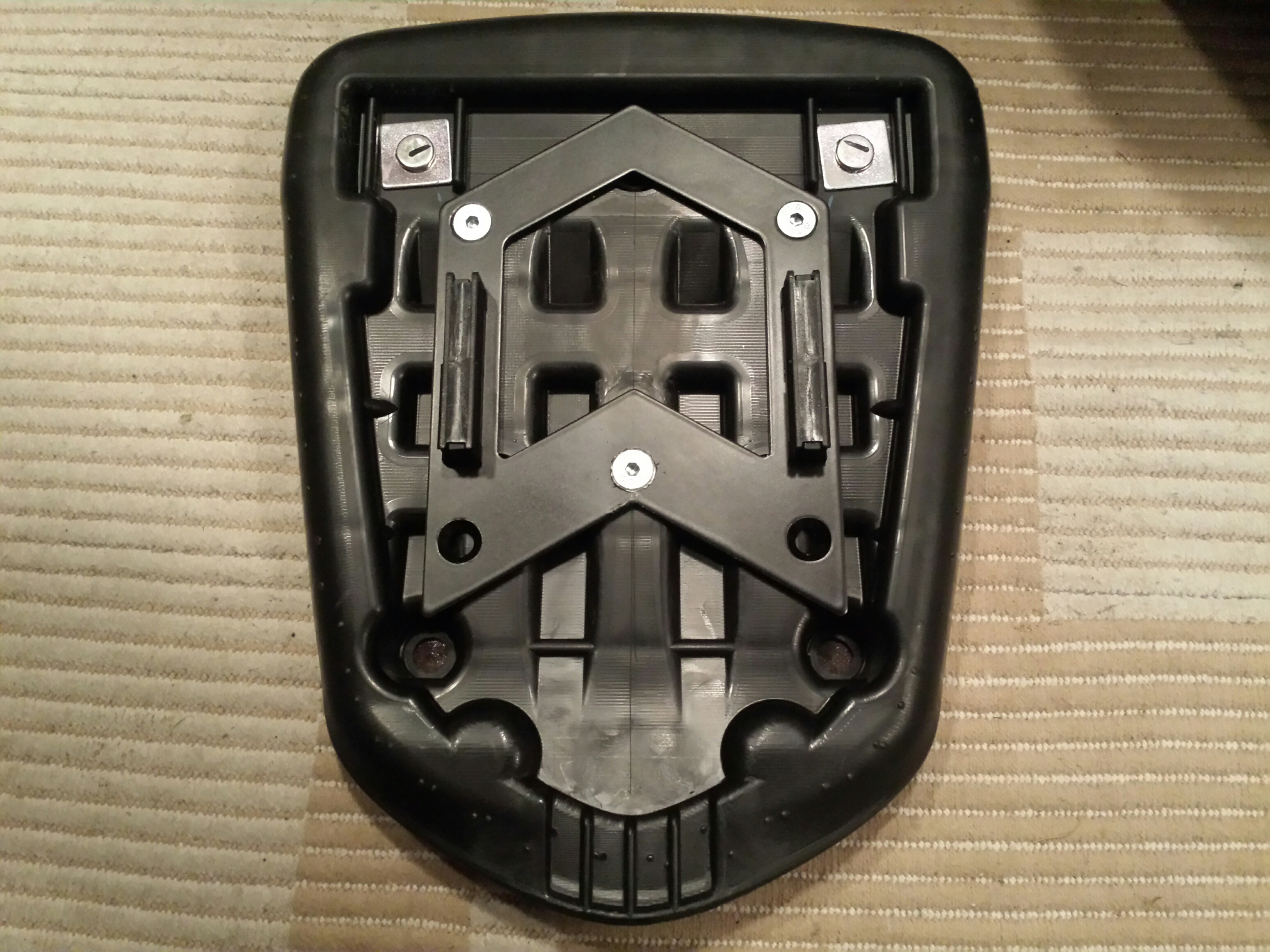

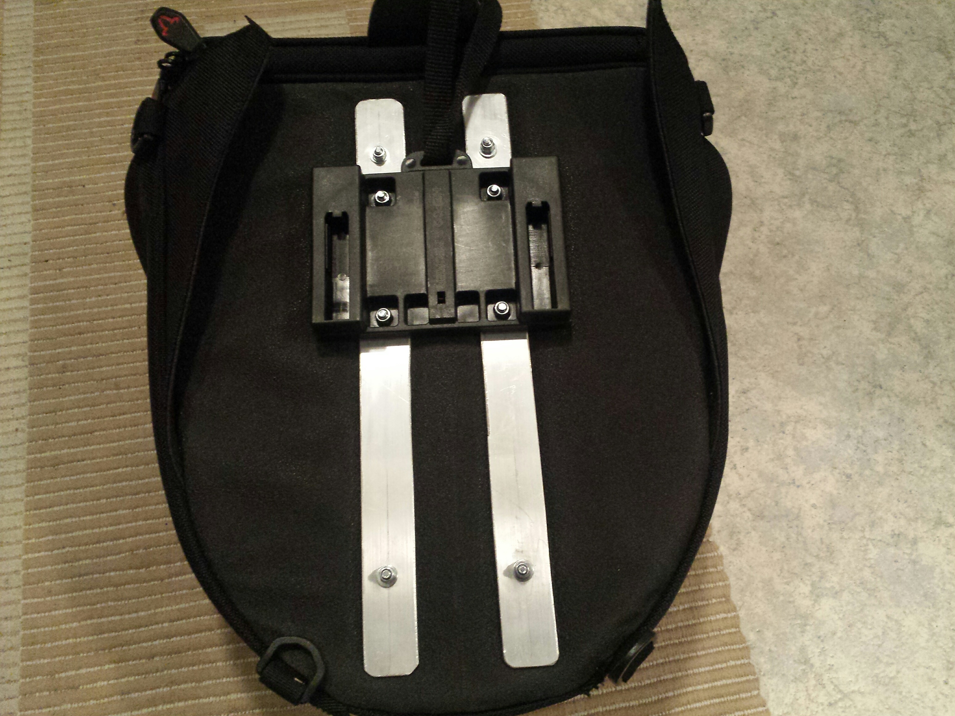

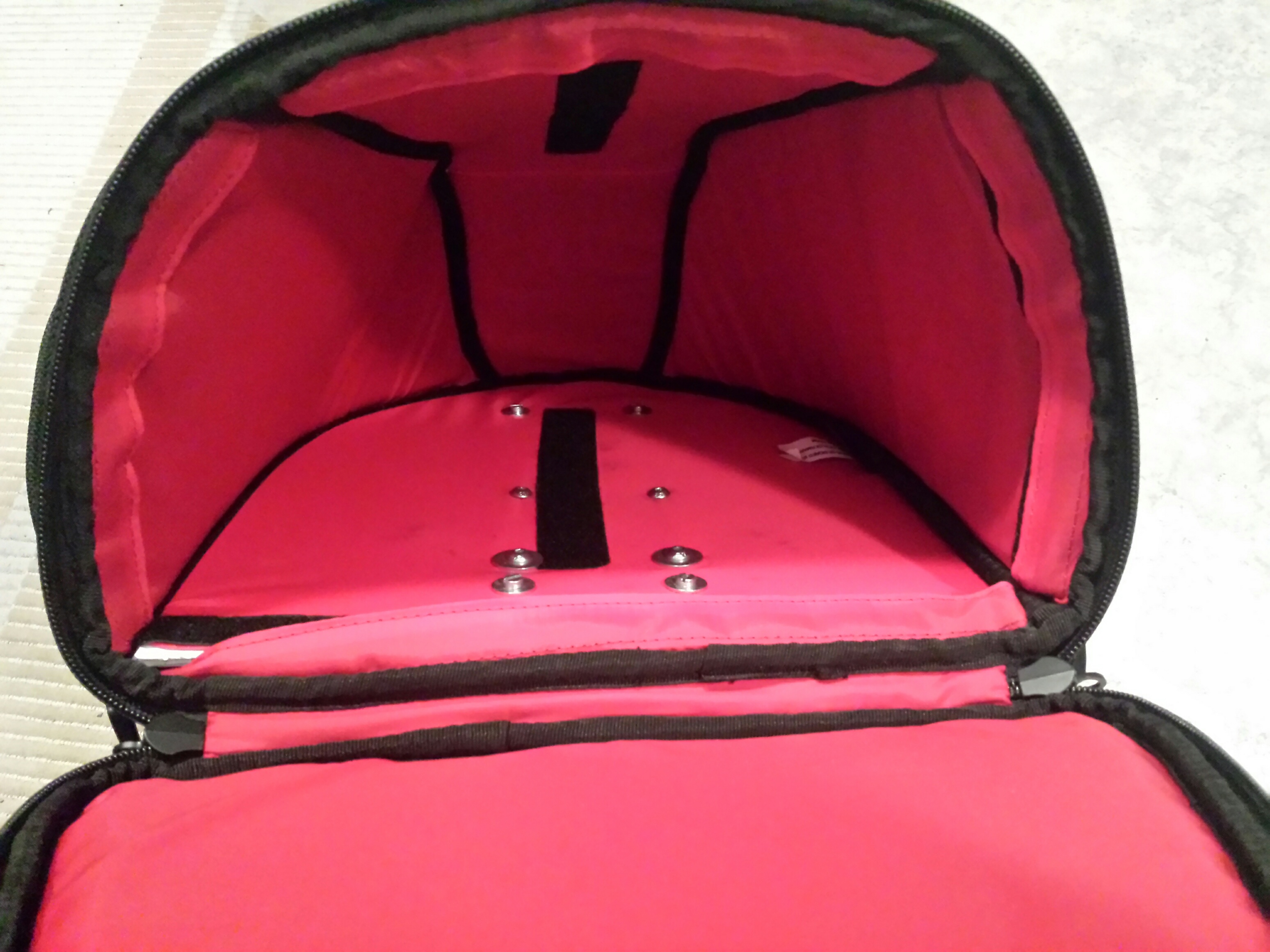

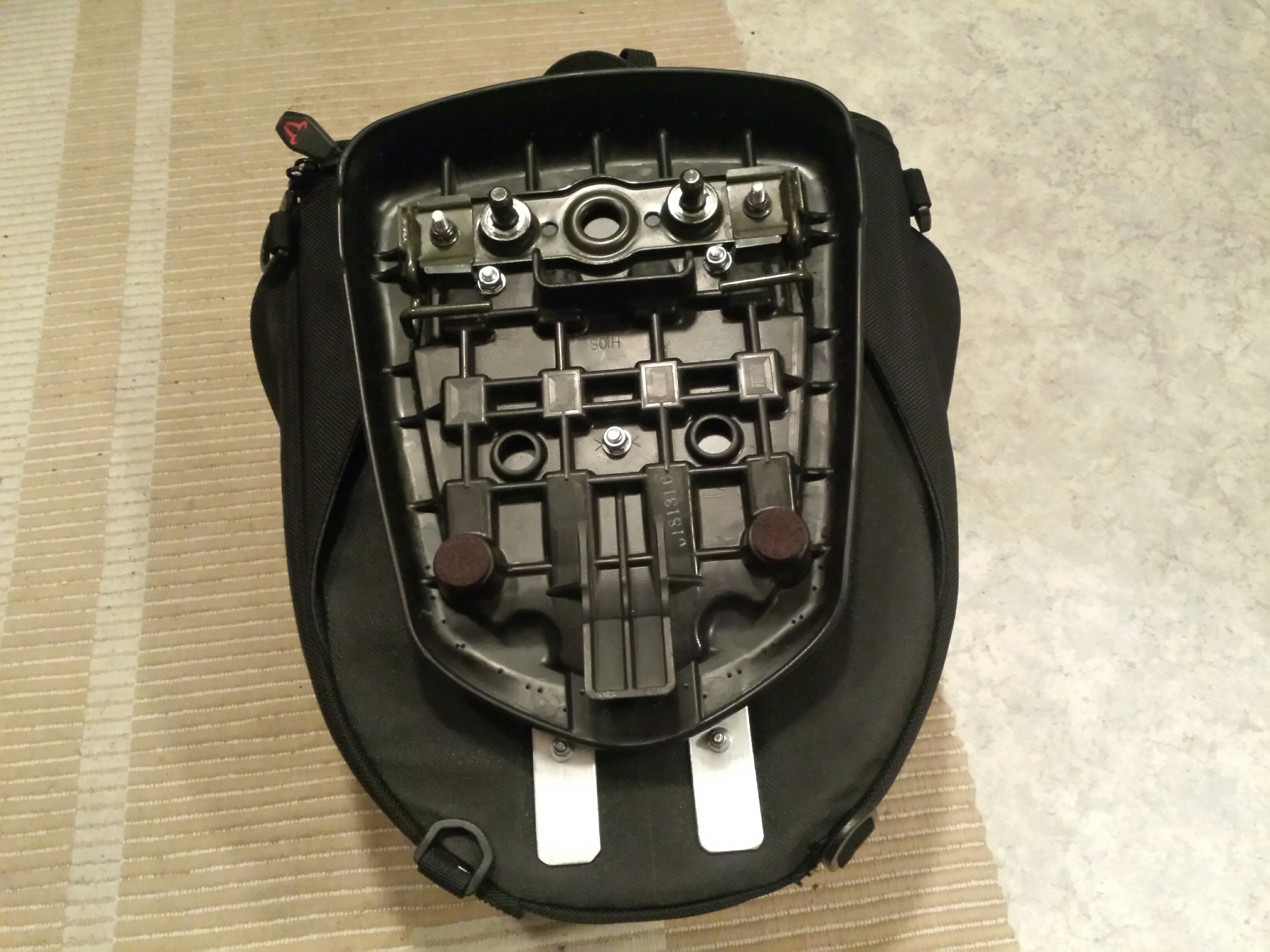

So, das Ganze war nur einmal der Erste Versuch, ist also sicherlich noch ausbaufähig. :o
Die Tasche ist von Bags Connection und der Verschluss von Hepco & Becker der eigentlich für deren Koffersystem gedacht ist. Ich habe zuerst die Innenseite der Tasche mit einer Alu-Verbundplatte (von einer alten Bautafel) verstärkt. Auf der Unterseite noch zusätzlich 2 Aluschienen (3mm) für mehr Stabilität und um einen Teil vom Verschlusssystem anzubringen. Auf den abgepolsterten Soziussitz hab ich dann ganz einfach die Magneteinheit angeschraubt. Geöffnet wird das Ganze mit einem Band wo man nur ziehen muss um den Verschluss zu öffnen.
Wie bereits geschrieben sitzt das Ganze wirklich bombenfest und es wackelt auch nichts. Schlussendlich ist es ja nicht mehr als ein selbstgebautes Sportrack, nur etwas günstiger und vor allem selbstgebaut – was ja auch wieder etwas für sich hat! :)

Geniale Idee, jetzt brauch ich nur noch einen billigen Sitz [emoji23]

Danke, ich fahre eigentlich nie mit Sozius, also war der Sitz dozusagen übrig! :D

Schon ne geile Idee, nur sieht mir das volumenmäßig doch recht klein aus.
