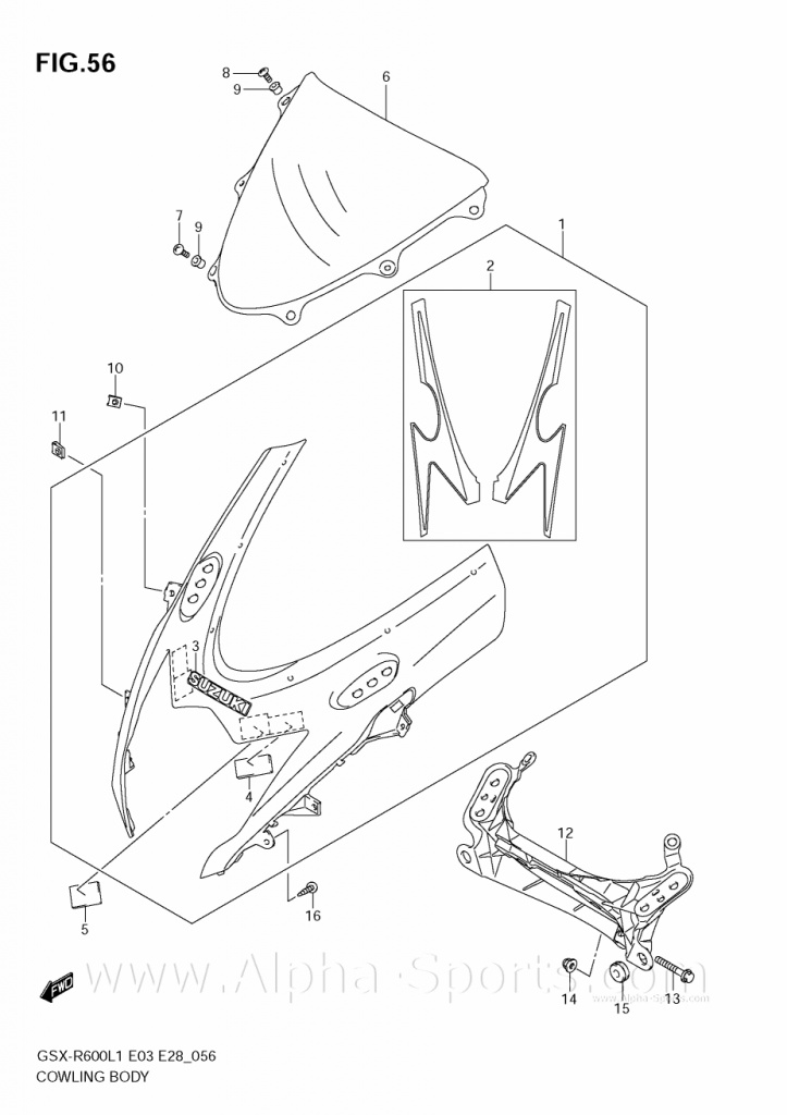

Hallo nochmal,
also habe mir das Ganze doch leichter vorgestellt als es ist. Hat jemand von euch mal die Frontverkleidung einer GSXR 600 L1 ausgetauscht. Ich komme nicht an die Schrauben Nr. 16 (siehe Bildanhang). Ich weiß jetzt nicht, ob ich dafür die Instrumente abnehmen muss oder die Seitenverkleidung auch entfernt werden muss. Hat jemand eine Idee oder einen Trick parat?
gruß Dennis
K
Keule85
Schraube Nr. 16 verbindet die Kanzel mit der seitlichen Frontverkleidung ? Vielleicht kommst du weiter wenn du die Instrumente (Tacho) entfernst, aber ich glaube das wird nicht viel helfen.
Wäre es mein Bier, würde ich glaube so vorgehen, dass ich die komplette "Kanzel-Einheit" (Kanzel, Scheinwerfer, Frontverkleidung und Ram-Air Kanäle) am Stück vom bike löse.
Dann kommst wunderbar hin, nach und nach vlt aber erst, durch demontieren der davor/dazwischen liegenden Teile.
Hierzu musst die Seitenverkleidung abnehmen und dann eigtl. nur zwei Schrauben am "Geweih" lösen. Schon kannst die "Kanzel-Einheit" nach vorne wegziehen. Kabel abclipsen und so lässts sich dann gut das eigtl. Teil tauschen. Achja, die Spiegel müssen noch weg, das am besten ganz am Anfang erledigen.
