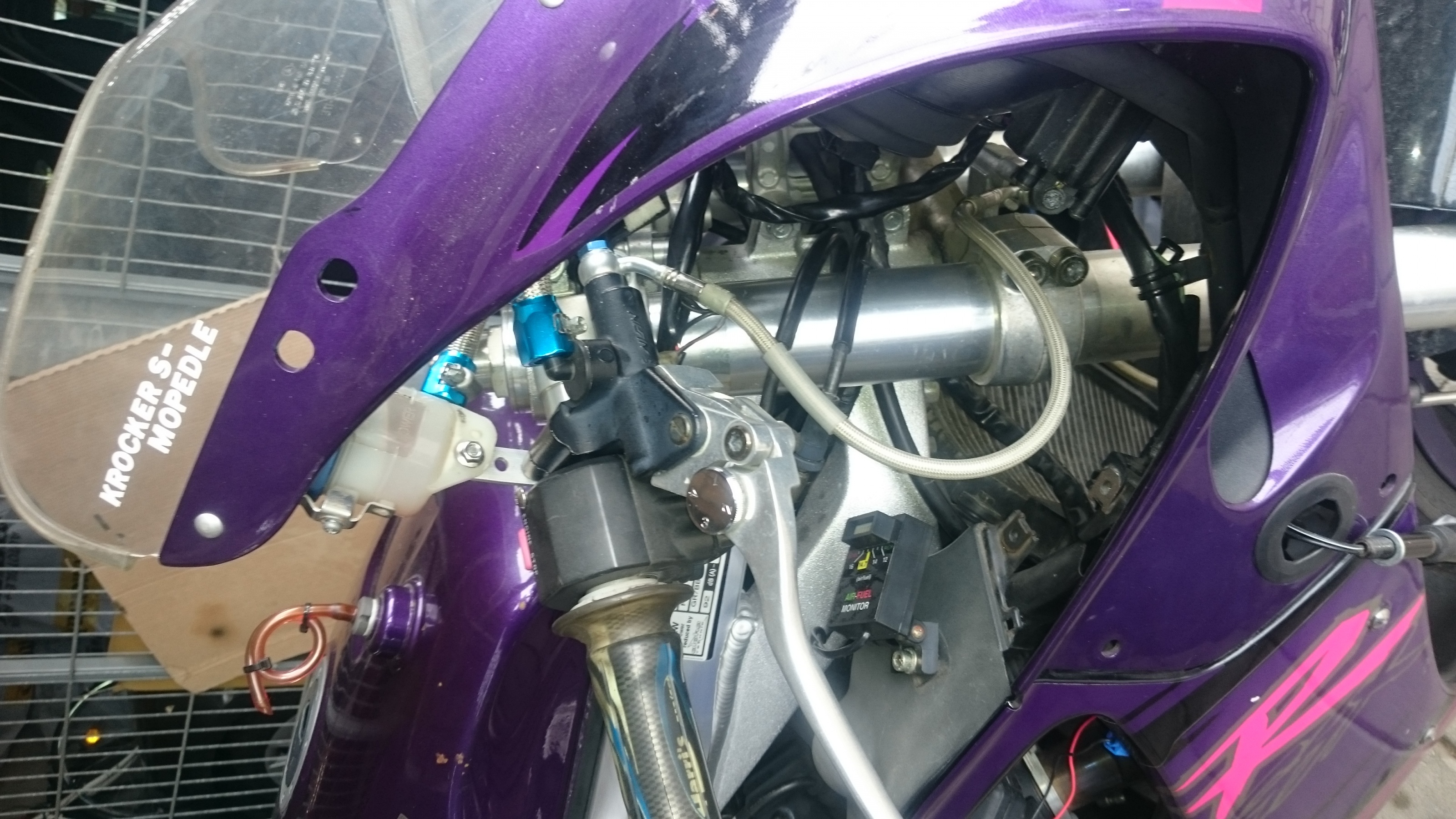

Kleine Frage am rande: habe nun einen etwas längeren stahlflex Schlauch da ich ihn nicht gewechselt habe. Ist das ein Problem oder sollte ich einen kürzeren montieren. Er knickt nicht. Ein Foto liegt bei

Der Stahlflex sieht etwas komisch aus, sollte aber kein Problem darstellen.
