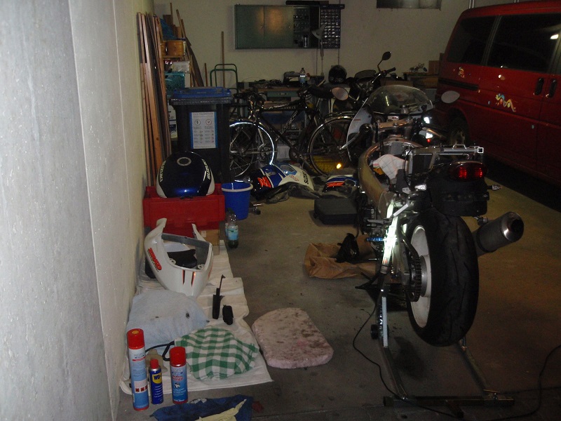

Also den Montageständer den ich mitbekommen habe zusammen gemurkst und es mir in der Garage gemütlich gemacht (Das Auto muss jetzt einige Zeit draußen übernachten :P)

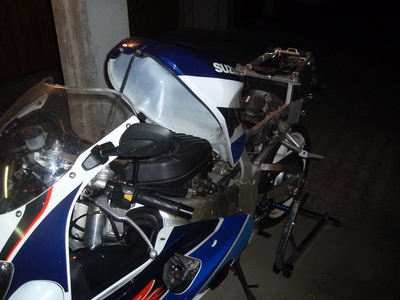

Als erstes Bauteil wich die Heckerkleidung. Nach dem ich erst eine gefühlte halbe Stunde das Schlüsselloch für den Soziussitz gesucht hatte gings dann auch richtig los^^ Dazu unter dem Sitz die zwei Inbusschrauben gelöst und denselben abgenommen. Anschließend rings herum alle Schrauben weg und dann hatte ich auch schon die Verkleidung in der Hand. Mich überkamen Glücksgefühle denn noch nie zuvor hatte ich das Vergnügen eine Verkleidung zu demontieren ohne gleich die Hälfte davon in der Hand zu halten!! *_*
Frisch motiviert gings als nächstes dem Tank an den Kragen! Die beiden vorderen Schrauben gelöst und den Tank hochgeklappt. Sau praktisch finde ich hier die Tankstütze aus dem Heck!
Unter dem Tank war alles relativ sauber! Ein schöner Hinweis darauf, dass die Maschine gepflegt worden ist und nur bei gutem Wetter bewegt wurde.
Als nächstes n´ altes Handtuch unter den Tank geworfen, die Überlaufschläuche, den Unterdruckbenzinhahn sowie den Füllstandssensor abgestöpselt und durch Lösen der beiden Gelenkschrauben den Tank abmontiert. Gelagert wird dieser bei mir nun auf einer praktischen Kiste in der normalerweilse Urlaubsgerümpel verstaut wird. :]

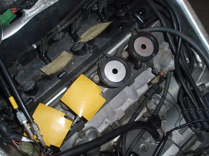

Die folgende Demontage der Airbox machte sich denkbar einfach und der Luftfilter macht noch einen ganz guten Eindruck. Da es aber mittlerweile schon spät war, war für Sonntag dann aber erstmal Schluss. :grab:
Da ich es kaum erwarten konnte weiter zu Schrauben habe ich kurzum eine halbe Std. früher Feierabend gemacht! :5:

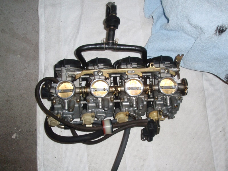

Nun stand ich vor der Premiäre. Noch nie eine Vergaserbatterie demontiert weils immer so viel Schläuche und Kabel sind... Aber nach gefühlen 329872Mio. Fotos und Markierungen mit farbigem Klebeband hab ichs dann gewagt!
Zu erst habe ich den Gaszug ausgehängt. Dazu einfach die Kontermuttern so weit gelöst, dass die beiden Seilzüge nach oben und unten herausnehmbar waren. Dann alle Steckerchen und Schläuche abgeklemmt und die Standgasschraube entfernt/ganz herausgedreht. Zum Lösen fehlten jetzt nur noch die zwei Schrauben, welche die Vergaser auf den Ansaugstutzen halten. Doch dieses "nur" kann einem ganz schön zum Verhängnis werden wann man einen Kurzen hat. Schraubendreher natürlich. Denn nach meiner Erkenntnis sind die zwei Bohrungen seitlich im Rahmen dafür da genau diese Schrauben zu lösen. Nach einer großzügigen Runde durch die Nachbarschaft die leider leer ausging, habe ich alle möglichen Verlängerungen zusammen gesöpselt und irgendwie ein langes Etwas zum lösen der zwei Schrauben hergestellt. Hier eine der Übeltäter:
Nachträglich habe ich noch den Choke ausgehängt den ich zuvor vergessen hatte (einfach den Winkel nach links ziehen und aus der Verankerung lupfen). Jetzt war es aber so weit die Vergaserbatterie zu entnehmen. Doch wie ich zog und zwerrte tat sich nichts -.- Gerüttelt wie ein Irrer und als dann der Rücken schmerzend aufgegeben hat hab ich fast die Kriese bekommen. Irgendwie hab ichs dann aber letzt endlich doch mit viel Gerüttle und Gewackle geschafft und hatte die Vergaser in der Hand! Die Vergaser sollen in die Werkstatt zum Ultraschall reinigen. Zwar habe ich schon selber zich Vergaser zerlegt aber noch nie einen so komplexen und auf das ewige "Zahnbürsten- Geputze" hab ich keine Lust :spiny: Schließlich soll aber auch vernünftig und richtig sauber werden!

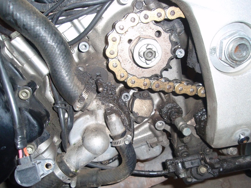

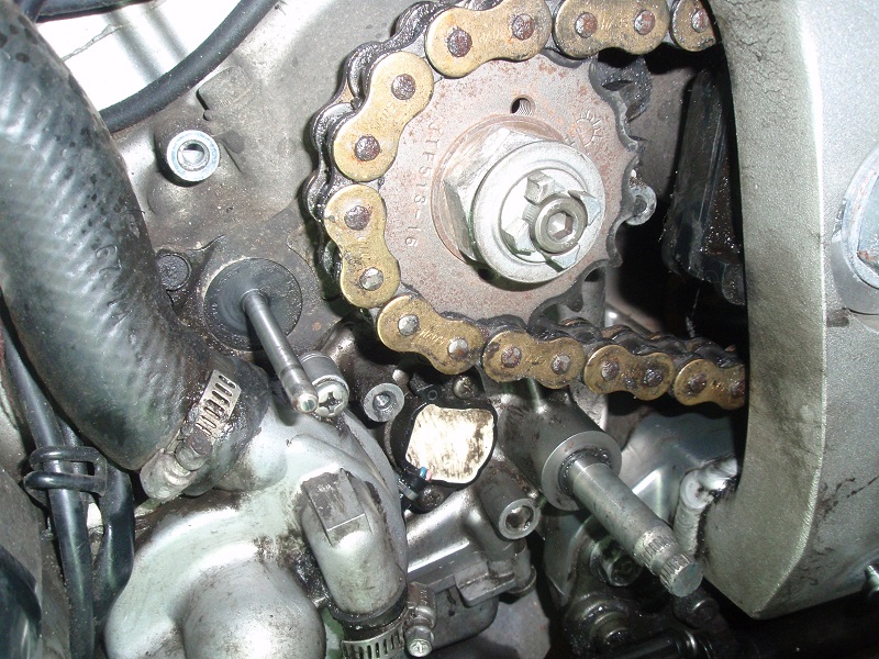

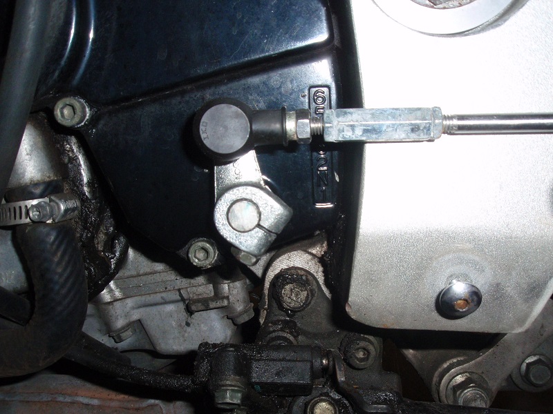

Da ich mit der Reinigung am Ritzel beginnen wollte musste jetzt nur noch die Ritzelabdeckung, der Kühlflüssigkeitsbehälter und die damit verbundene Standgas- Stellschraube weichen.
Der Flüssigkeitsbehälter war kein großer Act. Um die Ritzelabdeckung zu demontieren musste ich aber erst noch einen Sensor (Drehzahlgeber?!) und das Gelenk der Fußschaltung entfernen. Kleiner Hinweis zum Gelenk: Allein die Klemmschraube öffnen wird euch beim Abnehmen des Gelenks von der Welle keinen Erfolg bringen! Die Schraube muss komplett herausgeschraubt werden da diese in einer Einkerbung der Welle sitzt! Habe selbst verzweifelt Kraft angewendet und mit dem Schraubendreher den Schlitz geweitet :D
Nach dem ich anschließend rings herum die Schrauben der Ritzelabdeckung gelöst habe konnte ich den Deckel abnehmen. Kleiner Hinweis am Rande: Da ein Teil der Kupplungszugs im Deckel integriert ist muss man ein wenig stärker am Deckel rütteln und ziehen (nich nach oben und unten biegen!). Evtl hilft das Lösen des Bowdenzugs etwas.
Der Reinigungsorgie stand nun also nichts mehr im Wege!
Gar nicht mal so schmutzig! Muss ja auch wenn der Kettensatz erst knapp 2TKm alt ist :)

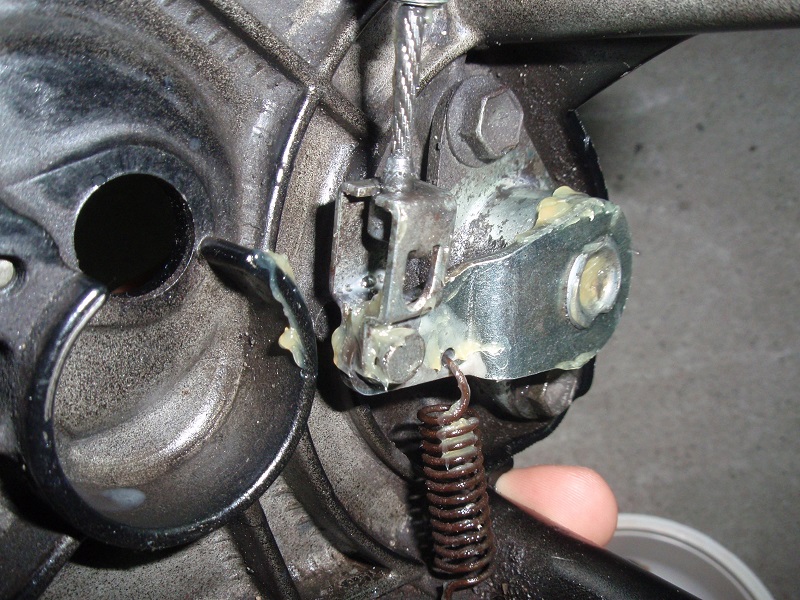

Den Kupplungsdeckel hab ich auch gleich sauber gemacht und die Mechanik mit Mehrzeckfett gefettet. Auf dem Voher- Naherbild sieht die Gegend um das Ritze noch nicht so sauber aus wies im Moment tatsächlich ist aber hab davon leider kein Bild mehr gemacht. Ist nämlich letzt endlich ein Meisterwerk geworden *stolz* :D

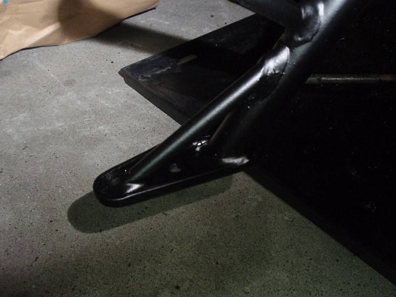

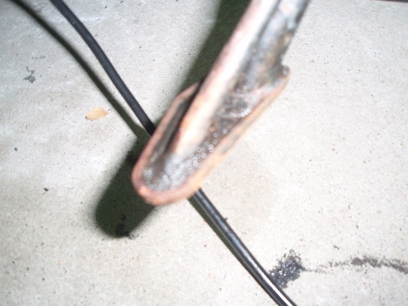

Paar Besonderheiten gabs aber noch! Zum einen war der Seitenständer bisschen verrostet... geht gar nich!!!! Also gleich Schleifpapier angesetzt und das ganze 3 mal Überlackiert.
Scho a weng besser wa?^^

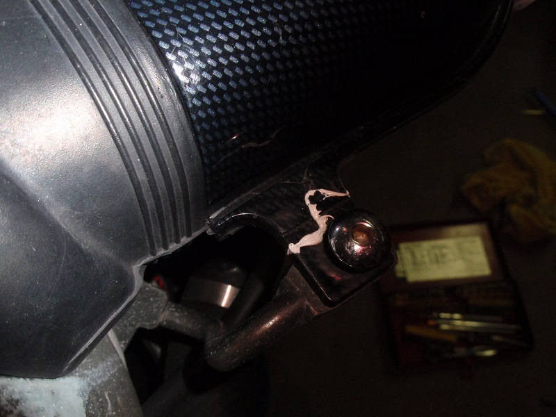

Zweitens musste der linke Motordeckel bisschen lackiert werden da er von nem kleinen Umfaller verkartzt war. Da liefs dann leider nicht mehr so gut weil die Farbe von meinem Lackstift nicht so sauber gepasst hat... Ich muss mir anschauen ob es bei zusammen gebautem Möp zu erkennen ist oder nicht. Sonst muss ich halt nochmals drüber lacken...

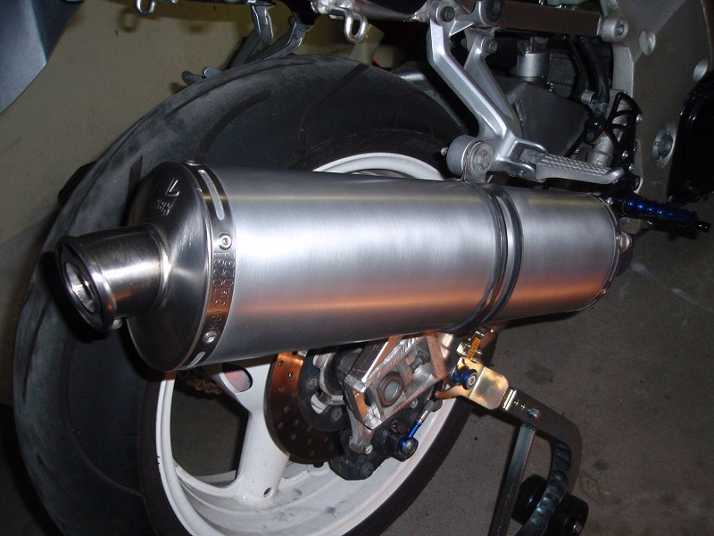

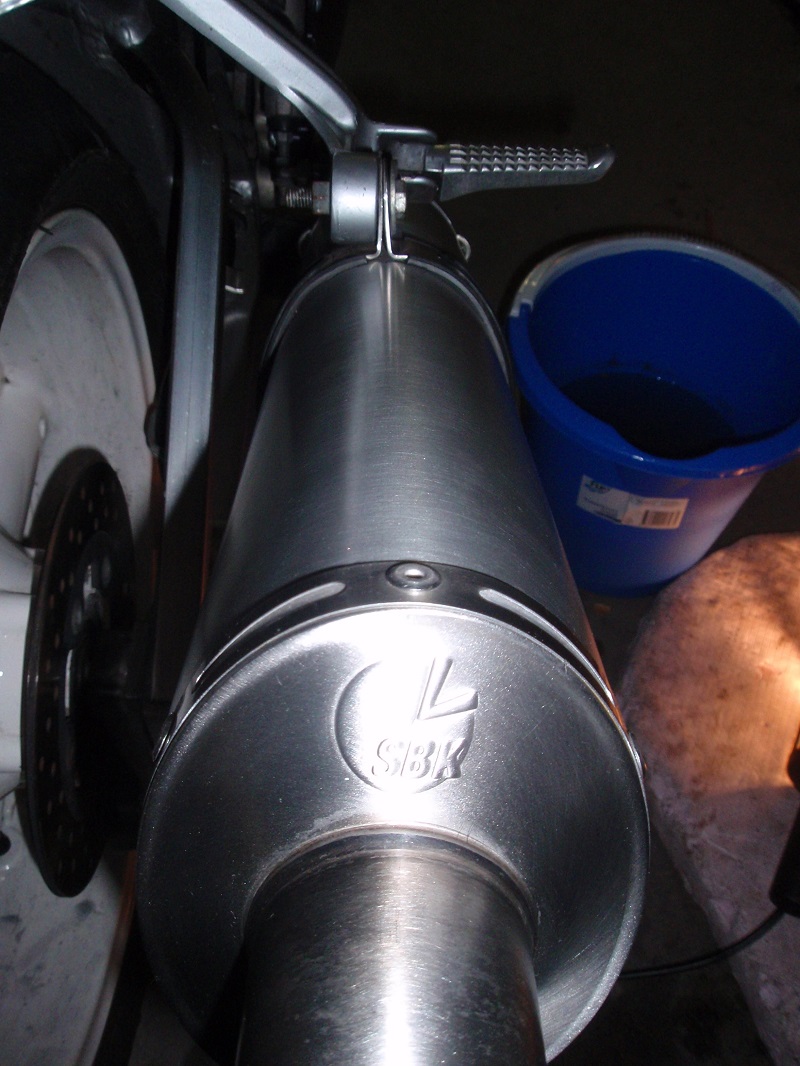

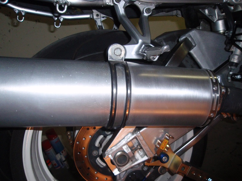

Daaaaannn gabs da noch den Leovince Auspuff! Da waren so kleiner weiße, aber nicht spürbare Pickelchen drauf. Evtl Alurost oder irgendwelche Hitzemerkmale. Ist ja auch egal... Auf jeden Fall gingen die scheiß Dinger mit WD40 nicht weg^^ Also bisschen genauer angeguckt das Teil und zu dem Entschluss gekommen: Den polier ich!^^ Nicht hochglanzpolieren sondern mit einem leichten Schleifmuster. Also n Eimerchen Wasser und so ein Schleifvlies zur Hand genommen und meine Stange poliert... (Kommt mir das nur so vor oder mach ich manchmal schmutzige Witze? :D).
Wie dem auch sei, hier mal ein Bildchen mit dem Vergleich. Links die unbearbeitete Fläche und rechts bereits mich Schlievlies bearbeitet.
Nachdem alles einmal abgeschliffen war hab ich den Wisch einmal im Wasser getränkt und dem Ganzen nochmal einen Feinschliff verpasst!
Habs dann wieder mit Metallpflege eingeschmiert wobei die wohl nach den ersten 10 Sekunden, wenn der Motor läuft, bestimmt wieder verduftet^^ Wie sichs jetzt mit der Korrosion verhält muss ich mal schaun. Ansonsten muss ich evtl nochmals Versiegeln... :/ Hinten am DB Killer habe ich noch braunverfärbungen von der Hitze mit Antiblau entfernt.

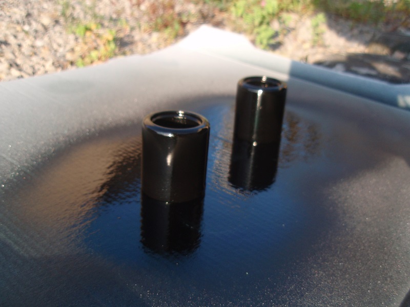

Kommen wir zum Höhepunkt der heutigen Vorstellung! (Oder so ähnlich). An den Lenkerenden bzw. Gewichten hat sich teils ganz leicht der Lack verabschiedet. Da ich dann auch noch neue Griffe drauf machen will stand folgendes fest: Die müssen runter... Jo dann mach mal kurz WENN DIE JAPSEN AUCH ÜBERALL SCHRAUBENSICHERUNG DRAUFKLATSCHEN MÜSSEN!!! Wiso? Wiso da?????? Schraubensicherung wegen der Vibrationen? Naja ok ABER DANN NICHT GLEICH 20MM GEWINDE MIT KLEBER VOLLKLATSCHEN!!! Aber ich hab es ja schon geahnt und hab gar nicht lang probiert sondern gleich den Schraubenkopf abgebohrt. Den Rest hab ich mit dem Tuch umwickelt und mich KRRRÄÄÄÄÄÄÄÄFTIG mit der Wasserpumpenzange dagegen gelehnt. Konnte mich gerade noch zurück halten bevor ich mich bei allen Nachbarn durch lautes Gefluche unbeliebt gemacht hätte :lol: Seit dem hab ich Schmerzen in der Mittelhand^^ Naja, die Schraube ist auf jeden Fall Tod :D

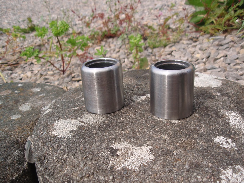

Die hart umkämpften Lenkerenden hab ich im Gschäft an der Drehbank blank gescliffen und anschließend schwarz glänzend lackiert (passt hoffentlich). Lief eigentlich alles super. Drei Schichten Lack und ne Schicht Klarlack... Ich wollt dann noch ne Schicht Klarlack draufsetzten aber suuuuuper... da fing die Kacke schon wieder an... Schwups hatte ich ein bisschen zu viel drauf und es hat sich ein Tropfen gebildet. Dachte mir so: okay dann dreh ich die Seite halt nach unten. Keine Ahnung wie der Wind, der mir einen Augenblick später nen Haufen Zeugs über meine frisch lackierten Teile gefegt hat, das gehört haben soll... Die Teile haben jetzt nen Tropfen und ne kleine Schmierstelle. Denke aber das sieht man nicht. Mal schauen^^ Leider habe ich nur noch eine Abdeckkappe für die Lenkerenden. Evtl hat mir da jemand eine übrig? Ansonsten dreh ich mir da was...

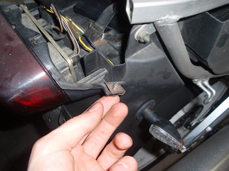

Erstmal die Frage: Hat jemand zwei von diesen Blechmuttern für die Verkleidung abzugeben? Außerdem bräuchte ich noch Verkleidungsschrauben! Rostfrei muss es sein! Wäre super!

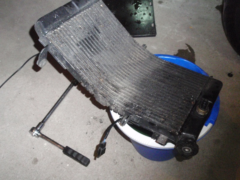

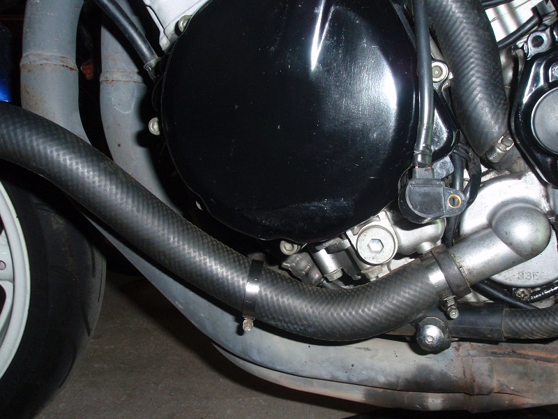

Zu erst war glaube ich der Kühler dran. Ich hab den dicken Kühlwasserschlauch rechts unten (von vorne gesehen) abgezogen und mal das ganze Kühlwasser rausgelassen. Grün wars bei mir. Anschließend den ganzen Kühler rausgebaut- Stecker vom Thermostat abziehen und aus der Drahtführung befreien und Steckerverbindung für den Lüfter abziehen (istn bisschen ein gepfriemel (auf gut deutsch "gewurschtel" (auf noch deutscher "es geht eng zur Sache und mit Dicker Fingern und wenig Gelenkigkeit braucht man viel Gedult)))))))))) Wetten ihr habt gerade noch mal gezählt wie viele Klammern "auf" es tatsächlich waren? :P
Anschließend alle Schläuche weg (gehen manchmal schwer runter! Am Besten mit Drehbewegung lösen) und alle drei Schrauben weg. Zusammen mit dem Luftfilter hab ich den Kühler dann mit Druckluft etwas sauber gemacht. Leider sind bei mir einige Lamellen verbogen und zurück biegen lasse die sich auch nicht... Ein guter gebrauchter kostet auch gleich 80 Dollars -.- Also ists bei dem geblieben denn funktionieren tut er noch einwandfrei :)
Weiter im Part 2^^
Unterhemd_94
Unterhemd_94
02.04.2013
295
Esslingen
SRAD 750 <3

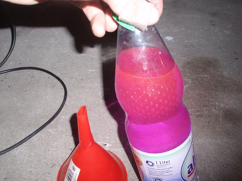

Kühler und Kühlsystem hab ich anschließend mit destilliertem Wasser ausgespült (einfach durchlaufen lassen bis klar wird). Nach dem der Kühler dann wieder dran war hab neue Kühlflüssigkeit rein. War davor beim Händler und hab nach dem empfohlenen G12 gefragt. Letzt endlich hatte ich irgend was pinkes in der Hand. Auf jeden Fall ohne Silikat und für Alumotoren geeignet! Mischung habe ich dann ca 38% Kühlmittlel und den Rest destilliertes Wasser. Spirch bis -23°C^^.

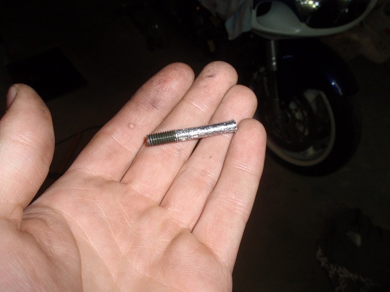

Am Krümmer gabs dann noch diese rostigen Schrauben... "grrrrrrrrrrr ROST!!!!!!". Aber die gingen echt kaum raus und ich hatte Angst die zu zerstören. Deshalb bleiben die jetzt drin obwohl rostig -.- Sind dann aber auch die einzigsten rostigen Schrauben! :D

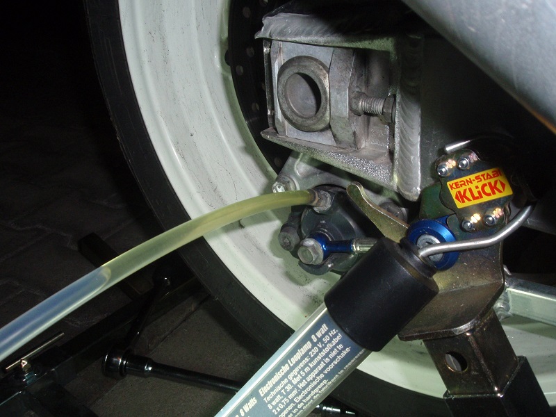

Zu Guter Letzt sollte da noch der Bremsflüssigkeitswechsel angesprochen werden! War mein Erster :D Hat aber alles super funktioniert! Einfach untern Schlauch drauf, ober Pumpen bis es klar wird und fertig! Druckpunkt ist jetzt wieder satt und kräftig! Vorallem wenn man am Bremshebel die Einsstellung "1" wählt O_o Da ist der Druckpunkt so mörderisch!^^
Bremsbeläge hab ich noch 2-3mm. 1mm ist ja minimum oder? Denke die halten dann noch n bisschen :)

Der Auspuff gefällt mir richtig gut :) Die Polierstreifen find ich am besten daran. So viele Kleinigkeiten die du da machst fallen nachher im Gesamtbild bestimmt gut aus, das Moped wird richtig Fabrikfrisch aussehen :D Die Lamellen vom Kühler kannste so lassen, ist egal, so lang die Temperatur nicht wahnsinnig hoch geht beim Fahren. Das Kühlmittel in Pink ist richtig, G12 G12+ G12++ und G13(sind die VW bezeichnungen) haben die Farbe und keines davon ist schlecht :) Die Muttern für die Verkleidung hab ich leider nicht...Kannst du mir mal ein Foto schicken wie die aussehen? Villeicht hab ich was ähnliches zu Haus rumfliegen ;) Da haste auf jedenfall schon viel geschafft :)

Jo mals gespannt wie der Auspuff den Schliff veträgt^^ Hab heut die Kratzer an der Verkleidung bissl lackiert... Hab mir die Ähnlichste Farbe rausgesucht aber passt trotzdem nicht ganz. Trotzdem besser als schwarze Kratzer :D

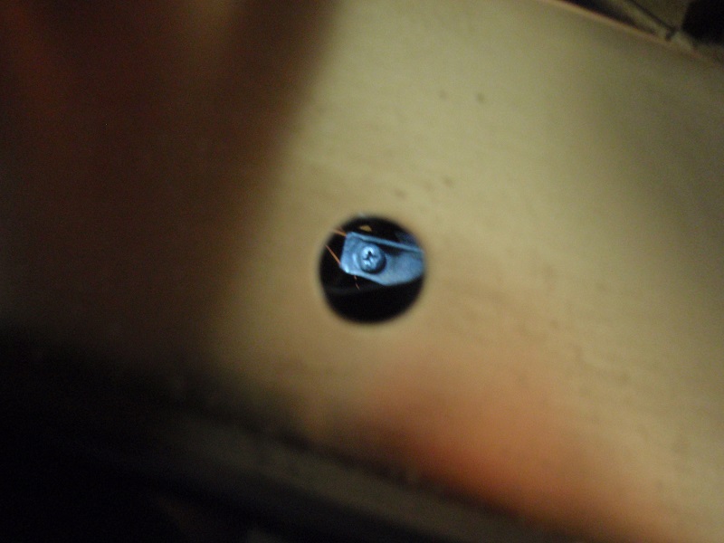

Mit Blechmutter oder Gegenstück mein ich das hier:
Grrrrr Rost! :D Ach und der Dreck auf dem Bild ist mittlerweile natürlich länst vernichtet :D War eins der ersten Bilder

Achsooo ja diese Blechklammern... damit kann ich dich totwerfen xD Wieviele brauchst?
Besser unpassenden Farbton, als nen anderen Farbton als Kratzer. Entspann dich und geh raus, ist ja auch kein Garagenwetter...wobei draussen schrauben ist geil :D
