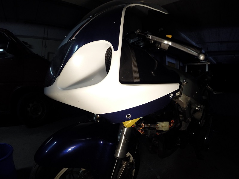

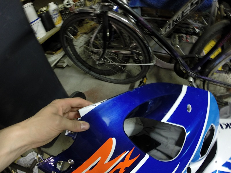

Übers Wochenende gibts leider nicht arg viel zu berichten. Das ersehnte Päckchen blieb aus und jetzt hoch ich am verlängerten Wochenende da und schwitz ein T-Shirt nach dem anderen voll. Die einzigste Kühle Zeit in der Garage hab ich eigentlich hauptsächlich mit lackieren verbracht aber selbst die lief nicht so gut... Kleine Tiefphase :D
Der Vorbesitzter hat die Maschine mal abgelegt und deshalb hat die schicke Dicke n paar Kratzerchen. Den Kupplungsdeckel hab ich ja schon wieder bisschen mit dem Lacksift gestreichelt aber die Verkleidung musste ich noch machen. Dazu hab ich n Verkleidungsteil ins Auto gepackt und bin zum KFZ Handel gefahrn. Dort dann verschiedene Lackstifte neber die Verkleidung gehalten und dversucht die ähnlichste Farbe zu finden. Ich brauchte blau und weiss. Nach dem ich ne halbe Stunde lang rumstand und mit keiner Farbe so richtig zu frieden war aber mich die Angestellten schon komisch anschauten, hab ich mich für zwei Farbtöne entschieden.

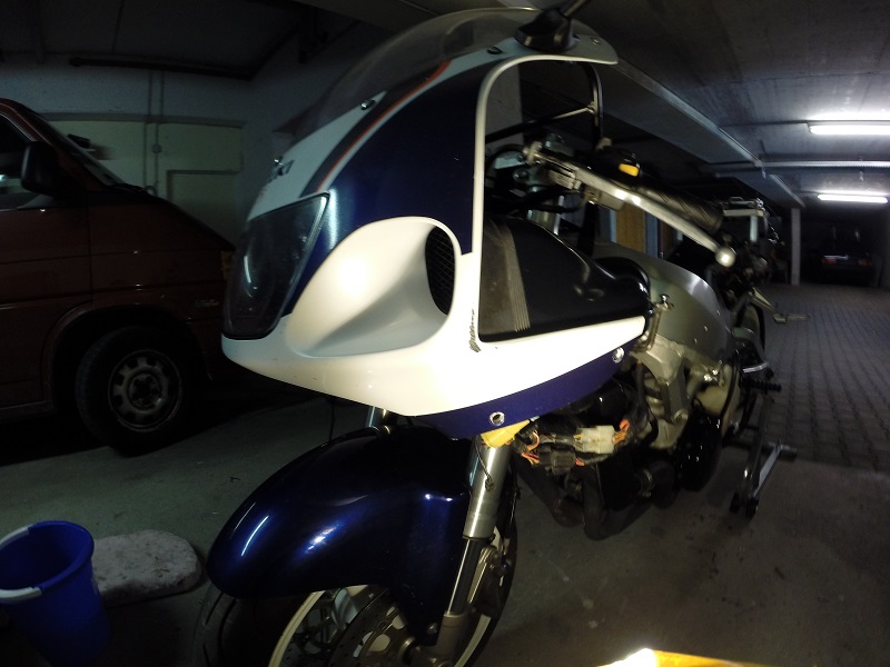

Hier mal paar voher naher Bilderchen:
Sieht auf den Bildern natürlich deutlich besser aus als in Echt. Liegt auch an den schlechten Lichtverhältnissen da die übliche Kamera ausgefallen ist und ich auf das Modell "GoPro mit Taschenlampenbelichtung" zurück greifen musste^^ Erst war ich dem weiss gegenüber skeptisch aber im Endeffekt wars genau anders herum. Das weiss passt recht gut zum Original aber das Blau ist etwas zu dunkel. Die Farbbezeichnungen schreib muss ich nochmal raussuchen zum hier posten.

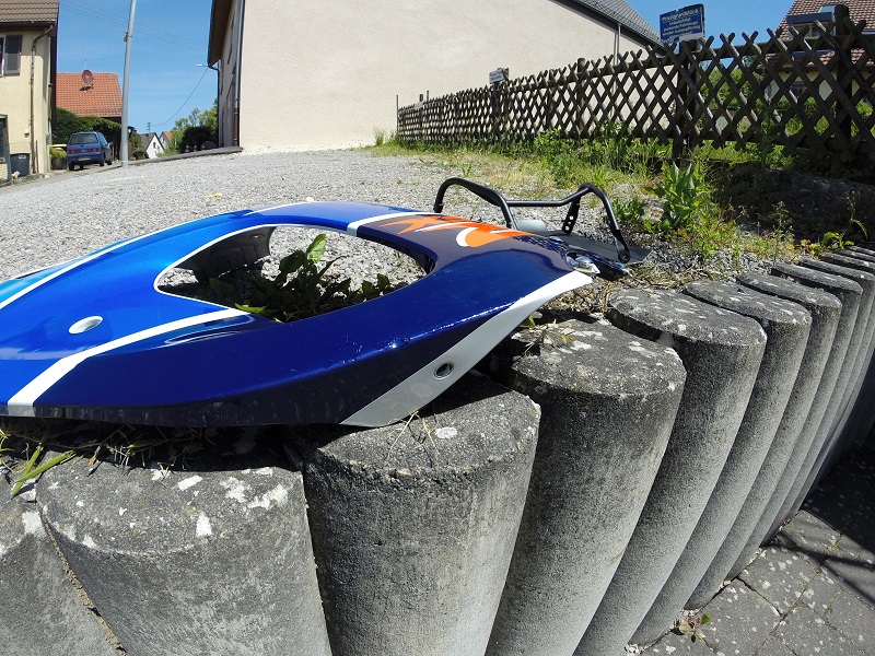

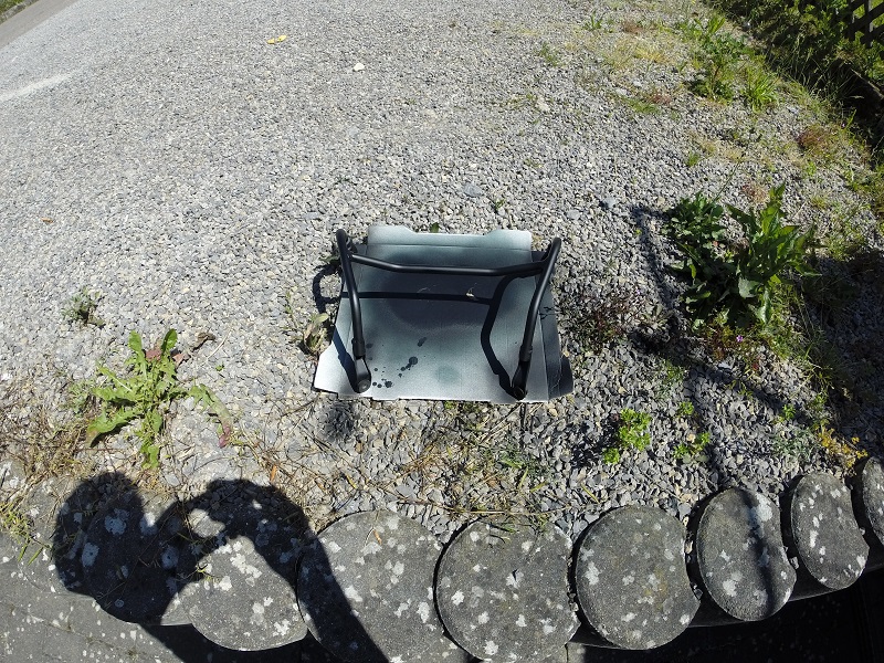

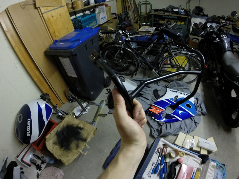

Außerdem hab ich den Haltebügel für die Frontscheibe frisch lackiert. Hatte paar Gebrauchsspure. Zwar nix tragisches aber ein Unterhemd muss es immer genau machen :lol:
Zwei Schichten schwarz matt und der Bügel sieht aus wie neu!

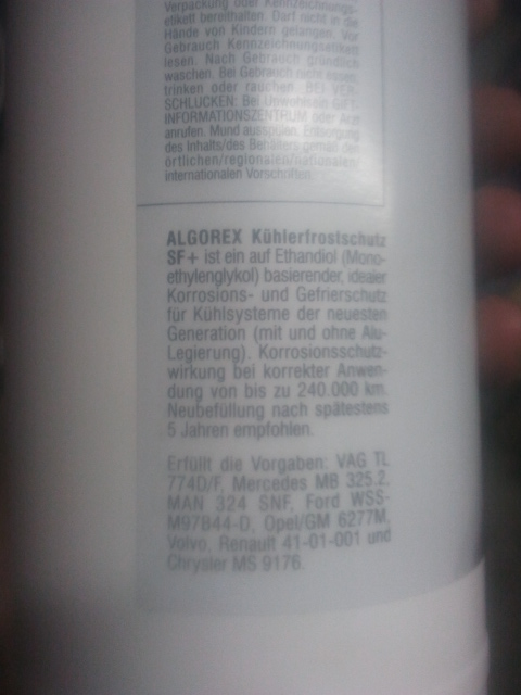

Die Olle qualmt plötzlich wie sau weissen Rauch ausm Pott! Manchmal mehr, manchmal weniger. Teilweise aber so viel wie ne Nebelmaschine... Ist mir davor nie aufgefallen. Hab beim Mopedkauf extra paar mal die Mühle im Stand ganz hoch gedreht und ausm Pott kam nur heiße Luft da bin ich mir sicher. In ner alten Reperaturrechnung stand, dass die VDD undicht sei. Dort hat aber nur ne Dichtscheibe unter ner Schraube gefehlt. Hoffentlich hat der Werkstattmensch nicht VDD mit ZKD vertauscht.
Sie nimmt sich öfters nen Schluck Kühlwasser und beim Betrachten der Zylinder läuf aus der Dichtung direkt unter den Krümmern bisschen Sabber raus... Ich hab die Mühle ja nach Hause gefahren und als ich mit Schrauben angefangen habe war dort alles Furz trocken! Auch wärend dem Heimfahren ist mir eigentlich nicht wirklich was aufgefallen...
Kann sein, dass das neue Kühlmittel der Grund ist? Andere Viskosität oder Verträglichkeit?

Du musst unterscheidem zwischen Wasserverlust und Verbrauch. Aber weisser Qualm deutet auf Kühlwasser im Brennraum. Blauer Qualm wäre Öl. Die Ventildeckeldichtung hat auch nichts mit Öl oder Wasserverbrauch zutun. Wenn die undicht wird haste höchstens Ölverlust.
Du schreibst, dass öfter mal Kühlwasser fehlt? Wenn das System sonst dicht ist, mach mal einen CO test mit dem Kühlwasser, dann hast du klarheit.
