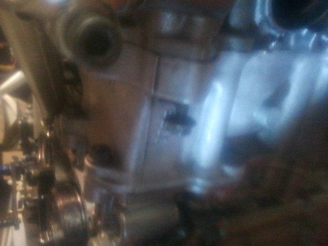

Stehen geblieben waren wir ja bei dem Problem, dass die Steuerkette nicht mehr über die Nockenwellen drüber wollte :mad: So habe ich eines Abends einen Freund von meinem vater angerufen, der früher eine Motorradwerkstatt hatte. Nun ja, irgendwie hat es einfach nicht geklappt zu erst. Aber dann hat er es einfach mit etwas mehr Kraft geschafft, die Nockenwellen mit samt Steuerkette in die richtige Position zu bringen!! Also sofort die Nockewellenzapfenhalter draufgesetzt und festgeschraubt. Doch schwupp die wupp ist die Steuerkette ein Zahn übergesprungen.... Also alles wieder abmontiert und siehe da- plötzlich ging die Nockenwelle ganz easy raus!!! :eek: Ohne drücken und quetschen, ohne Gewalt! IIIiiiiiirrrgendwas muss sich verklemmt haben aber fragt mich nicht was!! Voll im Freudentaumel dann gleich nochmal erneut mein Glück versucht. Aber die SK srpingt immer über -.- Da ich keine Bohrungen in der Nockenwelle habe kann ich diese da nicht fixieren. Somit hab ich mir eine andere Lösung gesucht die absolut einwandfrei funktioniert hat! (bitte verflucht mich nicht wegen der Bildqualität, hatte den üblichen Foto nicht zur Hand)
Ich habe eine großen Kabelbinder durch die Bohrung der Steuerkettenanschlagschraube geführt. Diese konnte ich vorübergehend entfernen da die SK ja auf den Nockenwellen saß. Damit ging es dann perfekt!

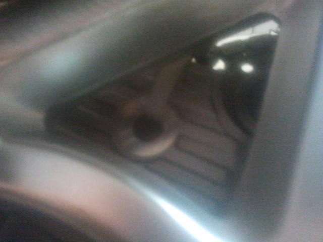

Als dann alles fest und die obere SK- Führung angebracht war fehlte noch der SK- Spanner. Hach das Schicksal mussmich echt lieben- ein Gewinde hat sich irgendwie verabschiedet... Dabei ging die Schraube mein demontieren ohne Probleme raus. Mit nem Gewindebohrer und ner kleinen Wasserpumpenzange hab ich dann irgendwie das Gewinde nachschneiden können. Anders ging es auf die Schnelle nicht wegen dem Platz.

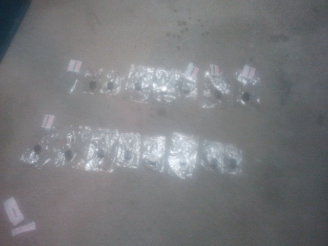

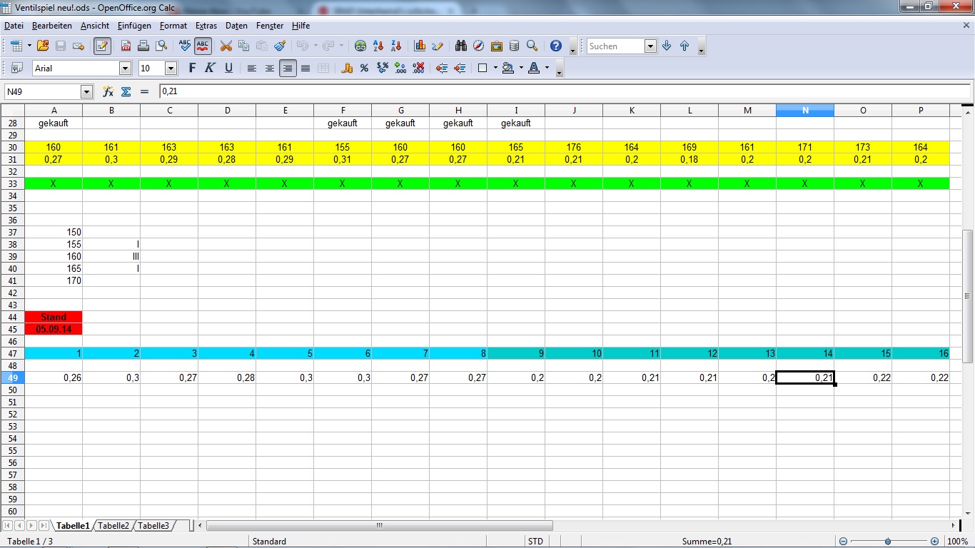

Dann ging es an kontrollieren vom Ventilspiel. Alle Werte habe ich mich fein säuberlich aufgeschrieben und die Ventileinstellplätzchen hatte ich schon vor der Montage ausgemessen.
Nockenwellen wieder demontiert, Plättchen raus, fein säuberlich rausgeleg und dann gings los mit dem hin und her tauschen!
Letztlich brauchte ich noch 5 weitere Shims/Plättchen um alle Werte in den oberen Toleranzbereich zu bekommen.
Obere Liste beschreibt den Zustand wie es sein sollte. Untere Liste wie es nach tauschen un erneutem messen tatsächlich war. 0,22 an Ventil 15 und 16 ind zwar nicht toll aber besser zu viel als zu wenig...
