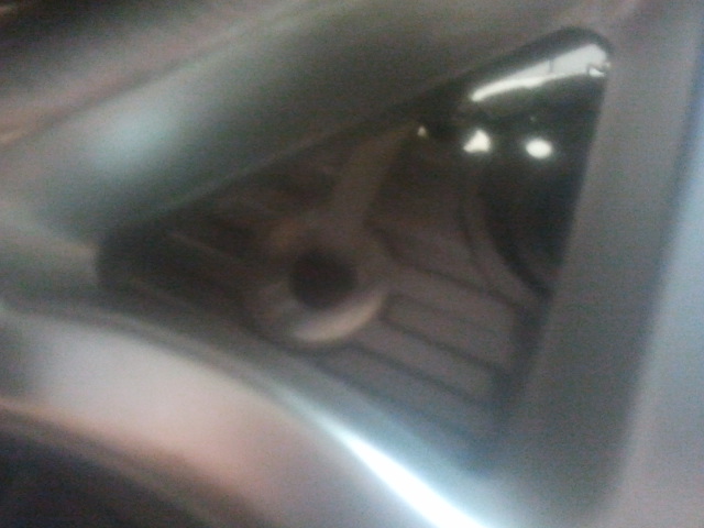

Steuerkettenanschlagschraube ist auf der rechten Seite im Zylinderkopf die Imbusschraube mit nem großen Linsenkopf. Die reinmachen damit die Kette nicht in den Schacht fliegt (ist der Bolzen in der Mitte wenn du von oben in den Schachz schaust) und dann die SK auf die erste Nockenwelle legen. Kabelbinder schon mal durchziehenund dann die zweite Welle einlegen. Anschließend mit einer Hand den Kabelbinder gut festiziehen. Kannst ruhig recht stramm anziehen da passiert nix beim Festziehen der zwei Nockenwellendeckel. Einzig musst du drauf aufpassen, dass wenn du die Führungen etc. wieder dran hast und du den Kabelbinder löst, sich die Kurbelwelle wahrscheinlich nicht ganz durchdrehen lässt. Liegt daran, dass durch den Kabelbinder zwischen den zwei Zahnrädern extrem viel Spiel entstanden ist. D.h. du drehst die KW aber nur die Auslassnockenwelle dreht sich und die zweite erst dann, wenn das Spiel zwischen den beiden Zahnrädern raus ist. Das hat zur Folge, dass zwei Kolben auf die Ventile der Einlassnockenwelle drücken. Also auf keinen Fall weiter drehen!!!!! Du musst dann einfach die Kurbelwelle eine viertel bis halbe Umdrehung rückwärts drehen damit das Spiel zwischen den beiden Zahnrädern verschwindet. Danach kannst du die KW ganz normal durchdrehen.
Da sitzt die. Schraube is auf dem Bild draussen. rechte Seite in Fahrtrichtung:

Vergaser sind auch noch nicht richtig eingestellt. geht auch nicht vernünftig mit Kühlwasser im Brennraum. Steuerkettenanschlagschraube ist auf der rechten Seite im Zylinderkopf die Imbusschraube mit nem großen Linsenkopf. Die reinmachen damit die Kette nicht in den Schacht fliegt (ist der Bolzen in der Mitte wenn du von oben in den Schachz schaust) und dann die SK auf die erste Nockenwelle legen. Kabelbinder schon mal durchziehenund dann die zweite Welle einlegen. Anschließend mit einer Hand den Kabelbinder gut festiziehen. Kannst ruhig recht stramm anziehen da passiert nix beim Festziehen der zwei Nockenwellendeckel. Einzig musst du drauf aufpassen, dass wenn du die Führungen etc. wieder dran hast und du den Kabelbinder löst, sich die Kurbelwelle wahrscheinlich nicht ganz durchdrehen lässt. Liegt daran, dass durch den Kabelbinder zwischen den zwei Zahnrädern extrem viel Spiel entstanden ist. D.h. du drehst die KW aber nur die Auslassnockenwelle dreht sich und die zweite erst dann, wenn das Spiel zwischen den beiden Zahnrädern raus ist. Das hat zur Folge, dass zwei Kolben auf die Ventile der Einlassnockenwelle drücken. Also auf keinen Fall weiter drehen!!!!! Du musst dann einfach die Kurbelwelle eine viertel bis halbe Umdrehung rückwärts drehen damit das Spiel zwischen den beiden Zahnrädern verschwindet. Danach kannst du die KW ganz normal durchdrehen.Da sitzt die. Schraube is auf dem Bild draussen. rechte Seite in Fahrtrichtung:Anhang anzeigen 67694
servus und danke für den tipp! diese schraube hatte ich auch im visier.soweit hab ich alles gemacht.bin gestern gefahren: alsoooo, zuerst OHNE geräusche. später als ich dannn die erwünschte endgeschwindigkeit erreicht hatte, ca 280 km/h, und dann wieder "normal" gefahren bin, ist das klackern wieder aufgetaucht.insbesondere beim abtouren rappelt die kette, das hört man SEHR deutlich!wieso fährt das moped dann 280 ? ist die kette angeblich übergesprungen? wieso klappert das denn jetzt IMMER noch?beim abtouren hab ich auch das gefühl, als ob da was mit läuft...oder hinterher dengelt. ist es doch die kupplung? obwohl schaltung und alles reibungslos funktoniert. ich krieg nen fön, was ist denn da los?ich hab jetzt kein bock, wieder alles auf zu machen.wenn ich das moped hinten aufbocke, und den 1. gang einlege, und das rad rollen lasse, sehe ich dass vorne am ritzel die antriebskette über irgendwas stolpert und auch die geräusche daraus immer dann anders sind, wenn die kette stolpert. drehzahl in etwa 1100 UDR.versteht mich jemand?
