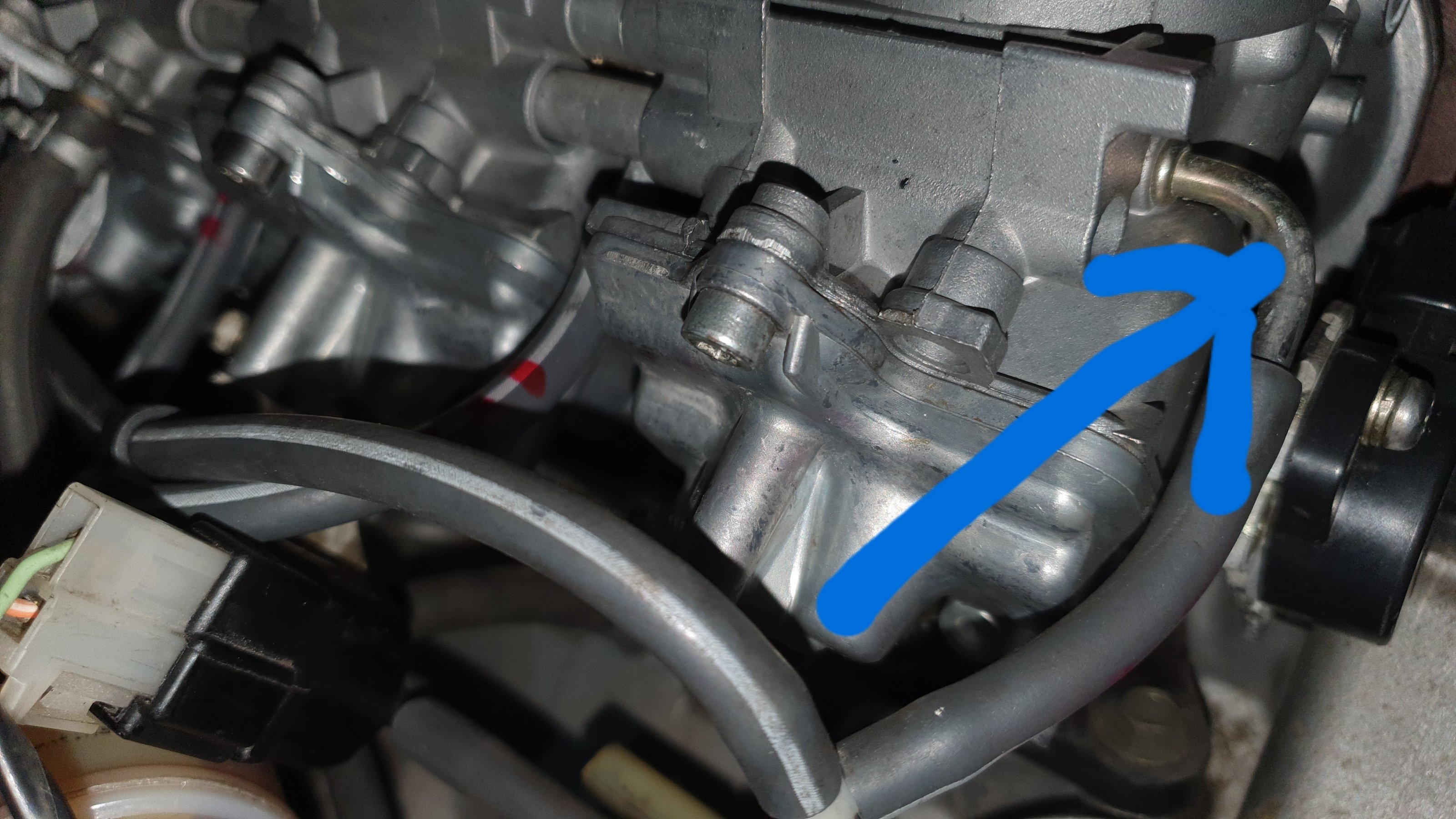

Hallo,
habe eine 600 ter und eine 750ziger.
Da wo der Pfeil drauf zeigt, ist von Zylinder 4, allerdings hat jeder Zylinder den Anschluss und diese 4 Anschlüsse gehen zusammen an den Luftfilter ran.

Hab gerade mal ins WHB von der 750er geschaut, dort ist der als Entlüftungsschlauch bezeichnet. Vermutlich stimmt deine Einstellung der Schwimmer nicht mehr, oder ein Schwimmernadelventil ist defekt. Bzw. bei meiner eh. 750er war sogar mal die Dichtung von der Messingbuchse des Nadelventils kaputt.
