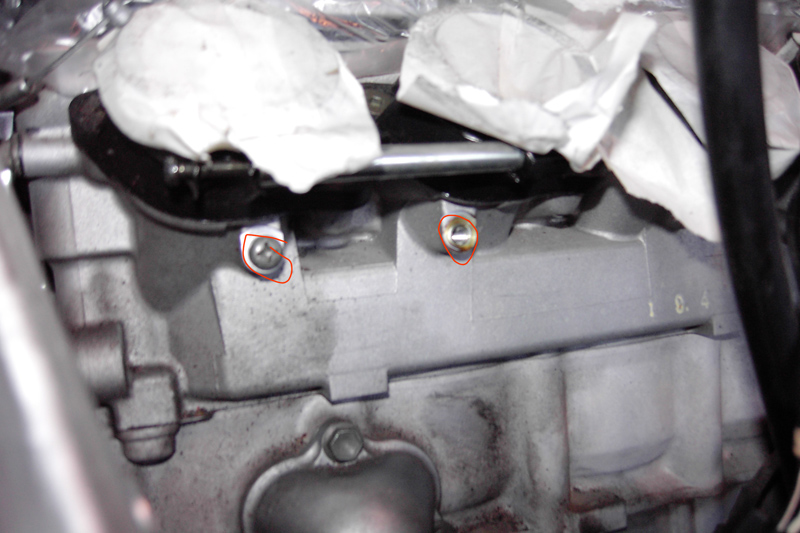

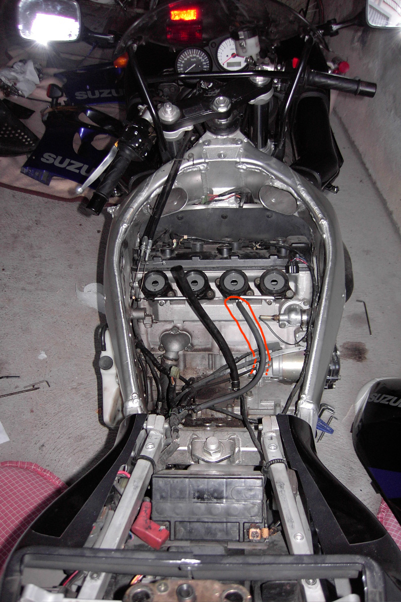

Im Anhang noch 2 Bilder, auf dem einen hab ich den Unterdruckanschluss für Zylinder 2 aufgemacht und auf dem anderen sieht man an Zylinder 3 den Schlauch der zum Unterdruckbenzinhahn geht.
(Auf den Bildern sind jetzt natürlich die Vergaser ausgebaut, deshalb sieht man auch alles besser, aber als ich die gemacht hab gings auch nicht ums synchronisieren)
