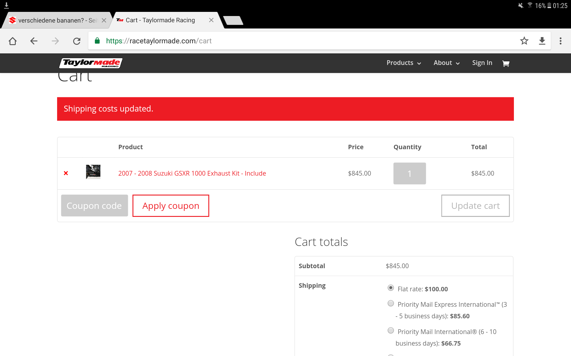

:headbang::headbang::headbang: Ich hab bei eBay den Taylormade für mein Möppi in Beobachtung, seit 3 Jahren mindestens, direkt vom Hersteller. Die Preise schwanken ganz schön. Einmal gabs das Angebot schon für 599,-US-$ da wäre ich fast schwach geworden.
Doom3
Doom3
16.10.2009
2.866
Stahnsdorf
GSXR 1000
Ging mir gestern ebenso, allerdings für stolze 1000 $
:kiffer:
