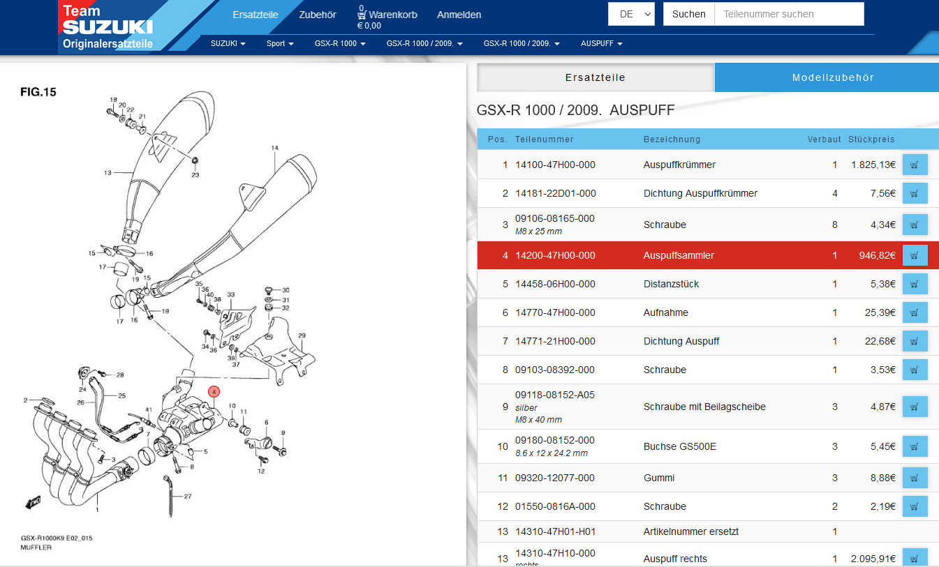

Zumal ich den Krümmer bestellen müsste da es den Kat nicht einzeln gibt und das wären dann 1200 €...
Deshalb überlege ich eine komplettanlage zu kaufen bevor ich mir den original Krümmer kaufe. Allerdings finde ich keine Akra komplettanlage für meine 😭😭
mjt
mjt
12.06.2009
5.597
MOL
GSX-R 1000
Ja da hast du absolut recht 😄
Gibts einzeln als Ersatzteil. Falls Du es nicht neu brauchst, mal bei Gebrauchtteilen stöbern.

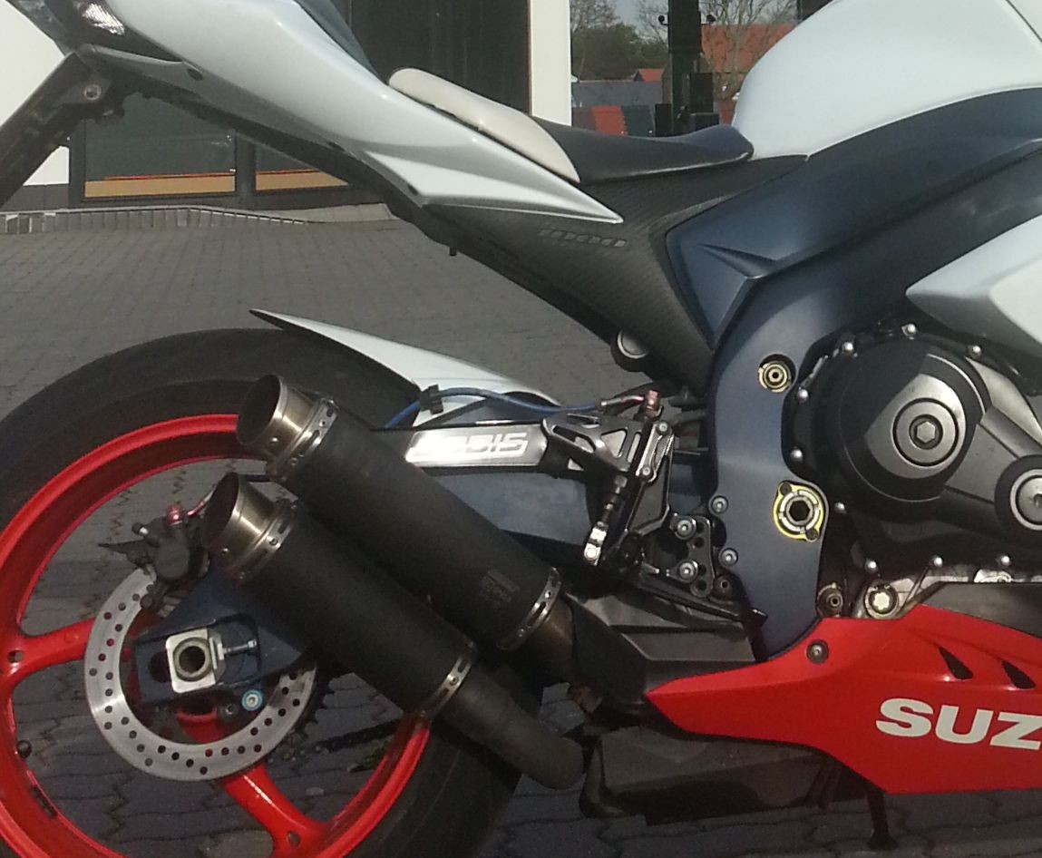

Danke, aber ich hab die komplette Anlage der 2012 dran da Mörder auspuff links und rechts absolut nicht gefällt 😄
skebsis86
skebsis86
02.09.2022
14
Suzuki GSX-R 1000 K9
Ich meinte mir nicht Mörder 🤣🤣
skebsis86
skebsis86
02.09.2022
14
Und wie ist der Sound so ? 😀
