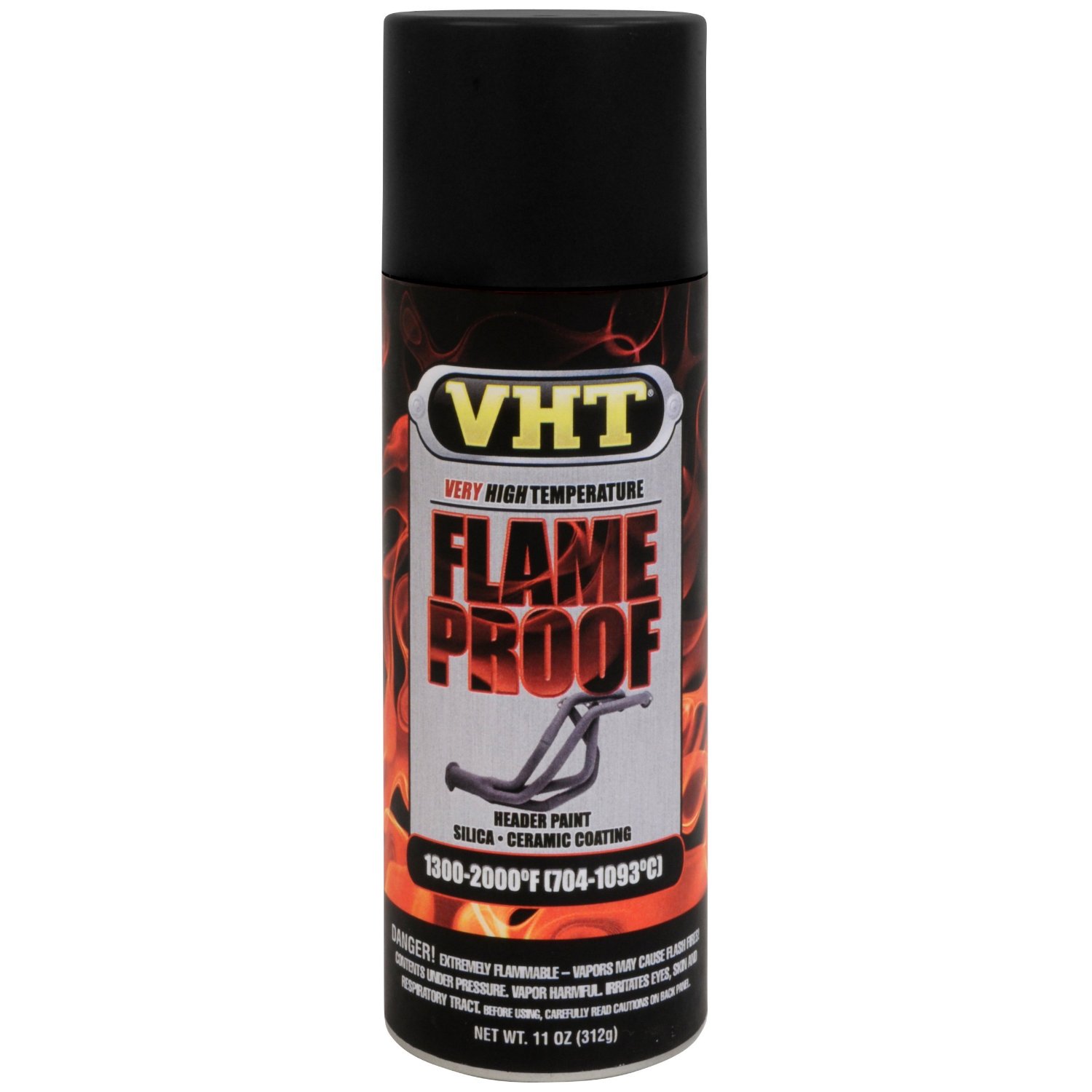

Hallo,
hat jemand Erfahrung mit diesem Auspufflack, wird ja hochgelobt!

Jupp habe ihn mal verwendet.
Sehr gut zu verarbeiten. Sehr robust, sprich es entstehen net so schnell Kratzer.
Und nach dem Lacken Top Öberflächenergebniss.
Würde aber die Grundierung auch noch mit verwenden wenn du was lacken willst.

das wäre vllt ne gute Lösung meinen Endtopf schwarz lacken !
Wenn Chris damit zufrieden war ist es das alle mal wert und für 15€ ists geschenkt^^

Kann ich das Einbrennen auch erstmal mit Heißluft machen oder nur im Standgas? Kann ja momentan nicht fahren, maximal auf dem Gelände im Stand laufen lassen. Reicht eine Dose? Muss der Krümmer gestrahlt werden oder reicht etwas Anschleifen und Entfetten?

Hier hast du mal ne Anleitung zur Verarbeitung.
Anwendung
Ich habe es mittels Heissluftfön eingebrannt.
Wenn der Krümmer stark verdreckt etc. ist, dann Strahlen lassen.
Ansonst mittels Nasschleifpapier ( hab ich so gemacht ) anschleifen, reinigen, grundieren, lackieren und dann einbrennen.

Strahlen ist für ein gutes lang anhaltendes Ergebnis unerlässlich.
Habe auch viel probiert, am besten funktioniert Sandstrahlen (nicht zu viel Strahldruck) entfetten,lackieren, 2-3 Tage trochnen lassen und dann anbauen und fahren!

Also geht nichts übers Sandstrahlen? Will ich natürlich meiden, da ich mir dann erstmal jmd suchen müsste und im Zentrum Berlins ist sowas sicherlich teuer - bei mir auf Arbeit habe ich leider offenen Anlagen oder Kabinen die groß genug für den Krümmer sind, zerkleinern will ich auch nicht :D
Der Pott ist nicht stark verdreckt, er ist einfach alt und hat auch teilweisse leichte Korrosion etc.

Wir hatten scho mal nen Thread zwegs Kat lacken.
Da wurde er auch nur mit Drahtbürste bearbeitet, und das hat gereicht.
Würde es nur anschleifen, das sollte reichen.

Habe meinen Brotkasten 5 mal lackiert, erst beim 4. mal habe ich Sandgestrahlt und seit dem hält das Zeug länger als 1 Jahr.
Habe verschiedene Lackanbieter probiert. Die Haltbarkeit hält vom behandelten untergrund ab.

Und welchen Lackanbieter fandest am Besten nun? Hast du Grundiereung genutzt?

Ich habe mit DupliColor 600°C die besten Erfahrungen gemacht, habe aber auch 1000°C Lackspray vom Ofenbauer gekauft. Die Farbe war auch super.
Wie gesagt, habe viel getestet bis ich Sand gestrahlt habe und seit dem hält der Lack.
Hatte mit Drahtbürste probiert, habe mit Sandpapier probiert und habe mit Glasperlen strahlen probiert.
Bei allen 3 Methoden hatte ich nach nicht mal einer Saison immer die selben Probleme, der Lack ist gerissen ( Optisch wie wenn Hausputz reißt) und dann ist es Flächenweise abgeblättert.

Ich denke auch, dass Sandstrahlen das beste Ergebnis liefert. Am besten noch in ein Zink-Tauchbad tränken :D (Witz!)
Ich hab meinen Brotkasten mal aufbereitet, hab da auch nen Thread erstellt: http://www.gsxr-freaks.info/vb/forum/threads/35124-Auspuff-neu-lackieren
Den wirste (an Threadersteller!) best. schon gelesen haben, wenn Du jetzt beim VHT gelandet bist.
Wie im Thread zu lesen, habe ich die Ulfalux-Farbe genommen und damit sehr gute Erfahrungen gemacht.
Jetzt, würde ich aber auch mal den VHT-Lack ausprobieren, da er preislich nur die Hälte ausmacht.
Nitro-Chris hat damit ja tolle Ergebnisse erzielt, also probier den doch mal aus.
Mein Tipp: Sandstrahlen -> Grundierung -> Lack drauf
