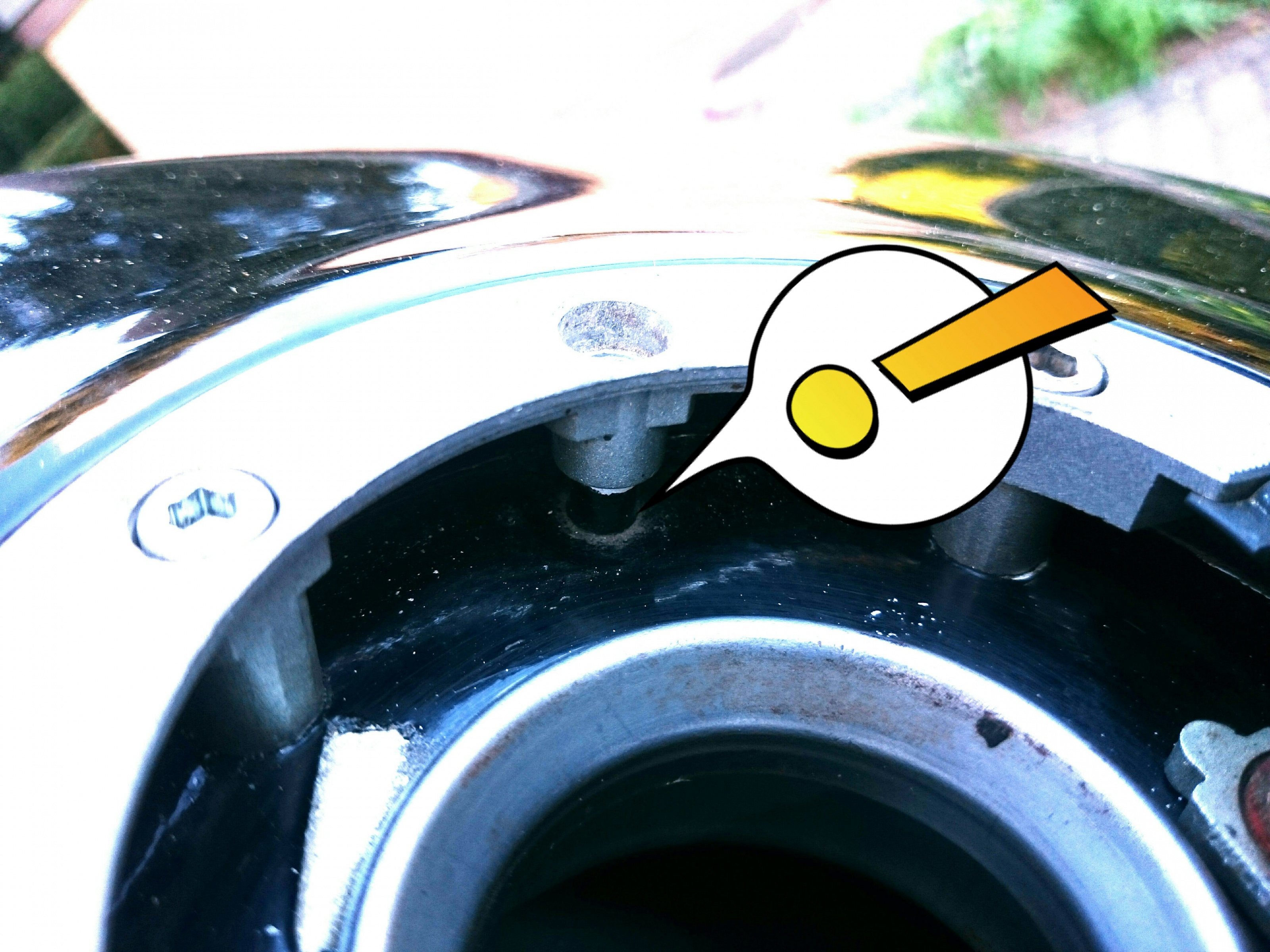

So,
habe den Fehler gefunden...
Unfassbar!
Die Maschine wurde vom Vorgänger umlackiert - dabei wurde offensichtlich auch der Tankverschluss entfernt.
Beim Wiedereinbau wurden dann offenbar neben den 4 gleichlangen Befestigungsschrauben die 3 unterschiedlich langen Imbusschrauben vertauscht (eine davon liegt auf einer Nut auf), sodass der Tankverschluss - von Außen nicht offensichtlich - nicht dicht auflag...
Kleiner Fehler - Große Ursache
Jetzt ist wieder alles Dicht!!!
Danke an Euch Beide
