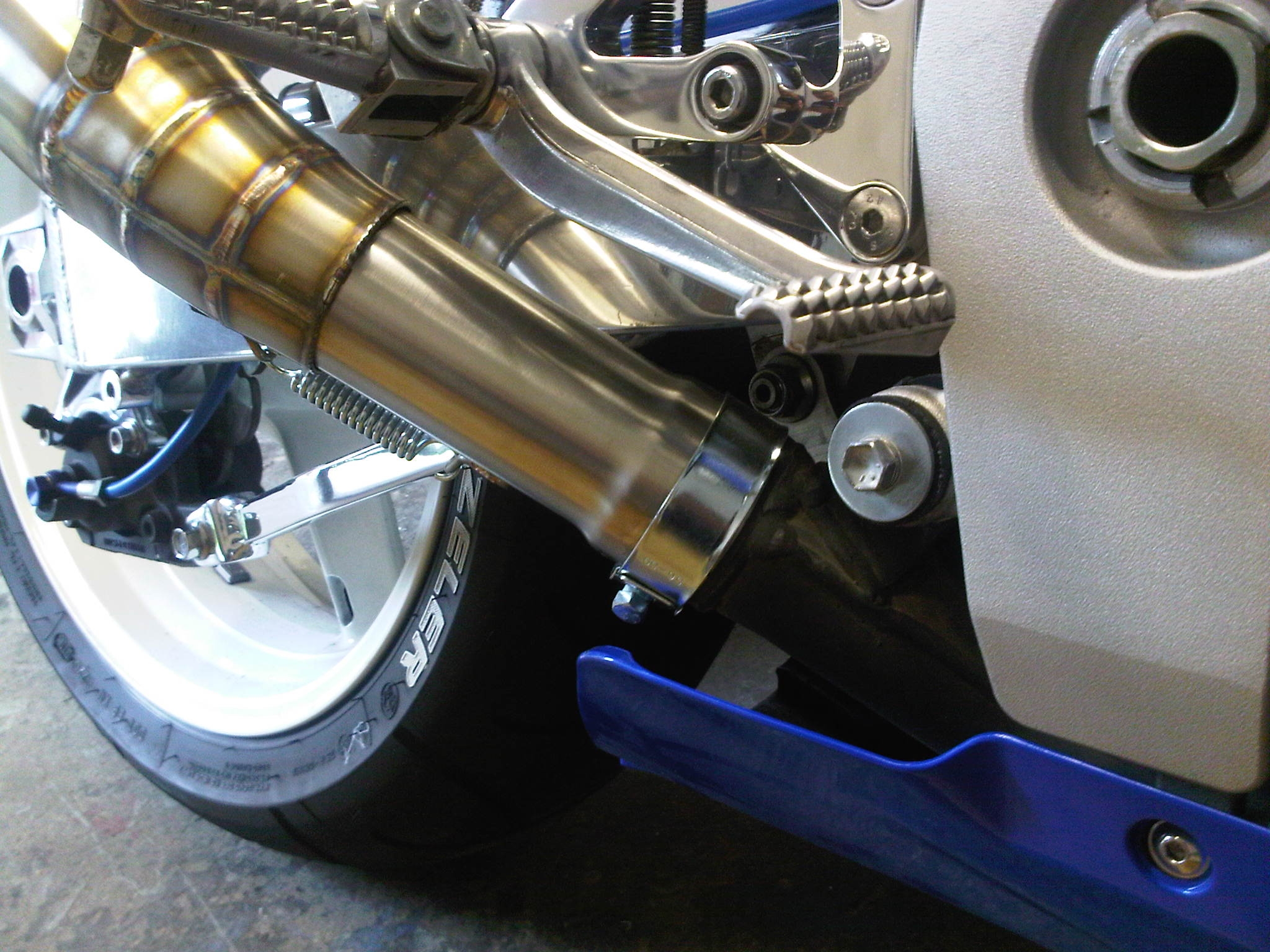

Dann öffnest Du die Schelle vom Verbindungsrohr (indem die Auspuffklappe sitz) und ziehst das Rohr ab
Die Kilos haben von K1-K6 alle ein Zwischenrohr das die Klappe beinhaltet.
600er K1-K5, 750er Yoo-K5 haben das nicht, da ist der Krümmer duchgängig bis zum Anschluß des Topfes

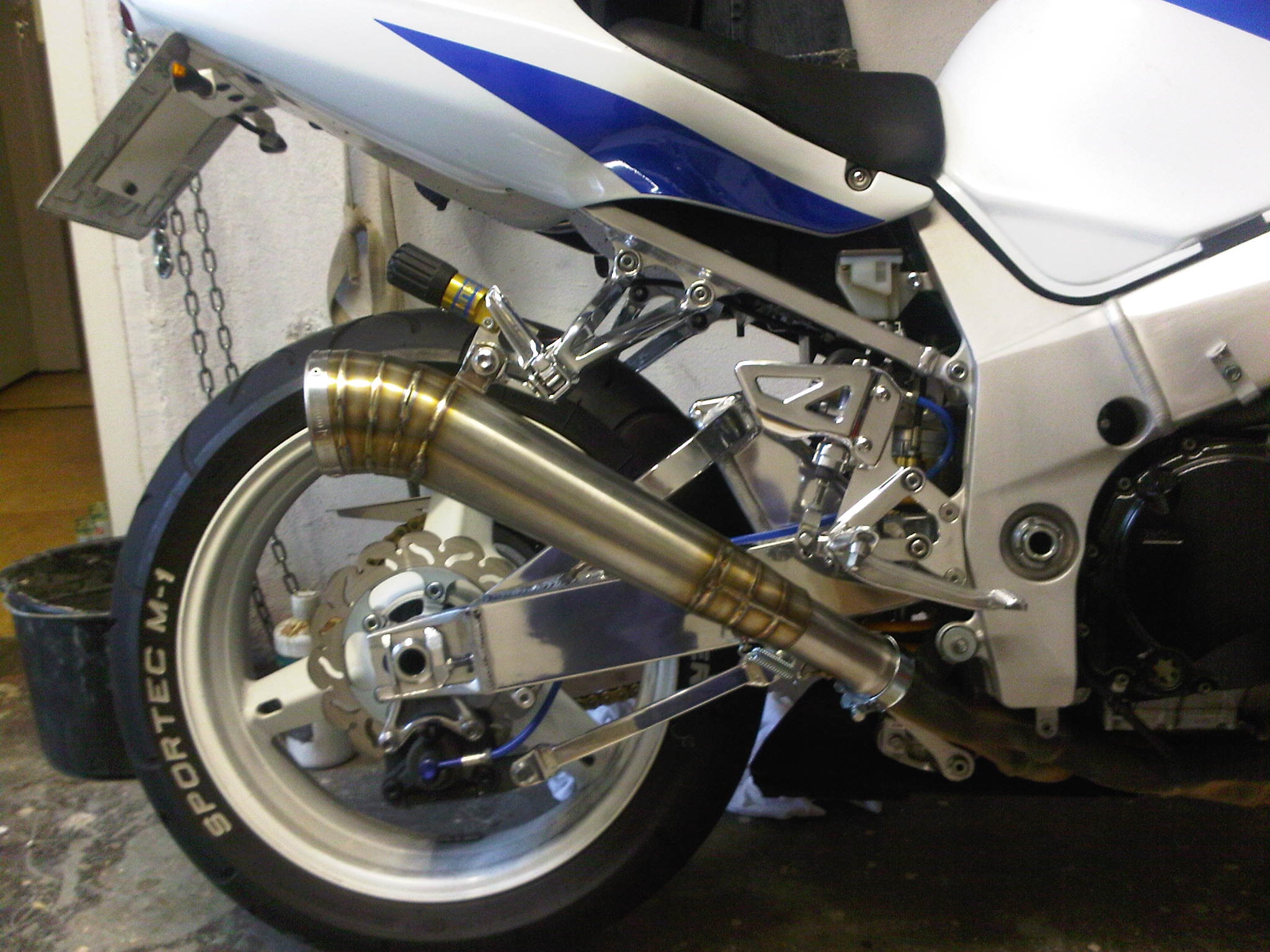

Meine Meinung: sieht scheiße aus
Für die 400-500€ die Du ausgeben möchtest würd ich mir nen Akra oder nen Yoshimura holen
Klangmäßig ist der Yoshi schon Bombe, fahre ihn auf meiner Rennkilo K1.
