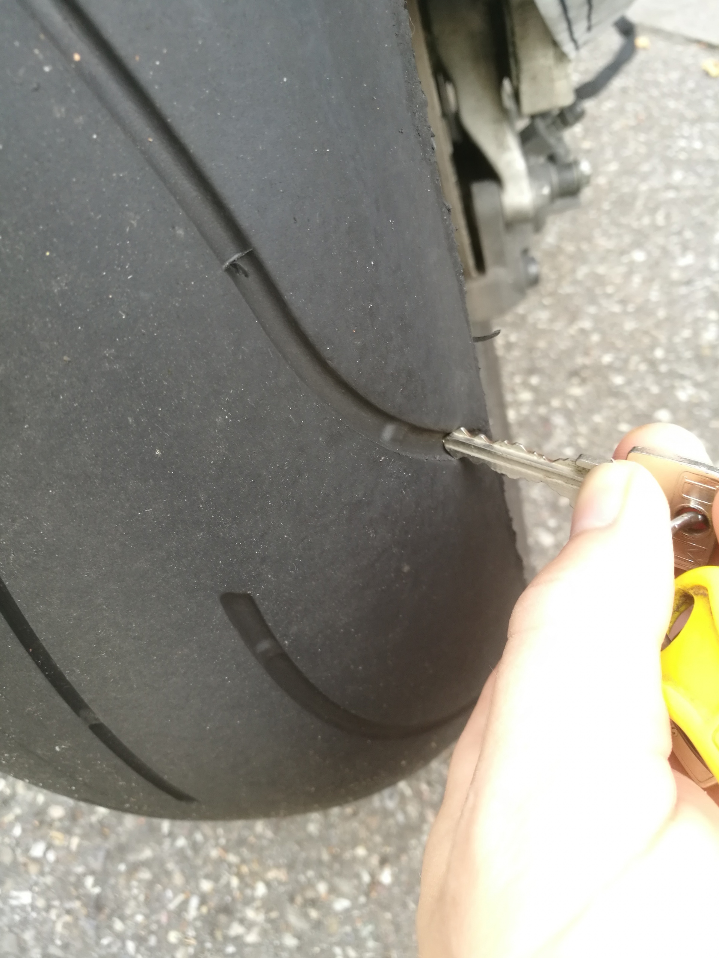

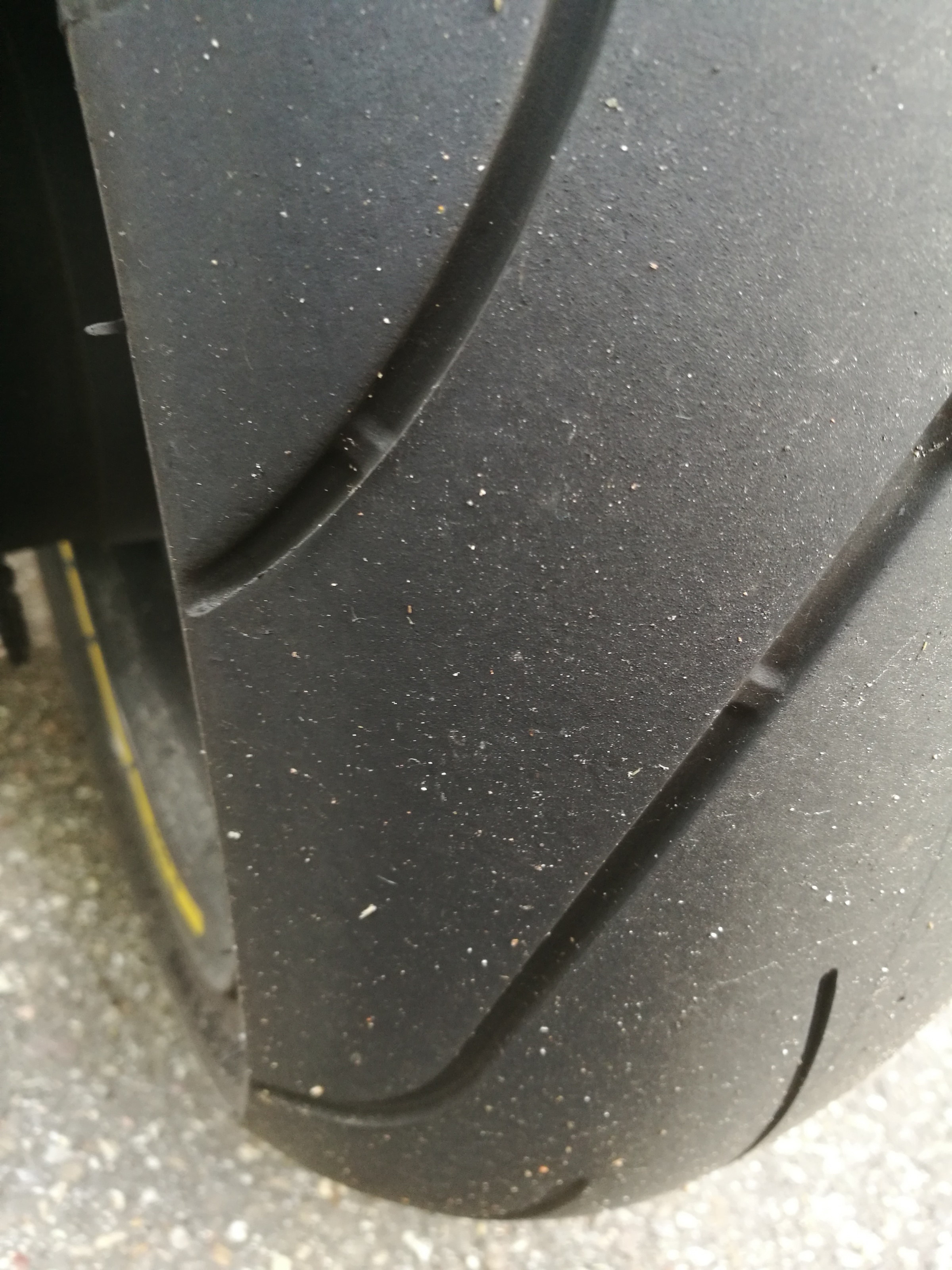

Ok also nochmal kurz zwei Bilder vom Hinterreifen. Ich glaue schon dass das noch reichen sollte. An den Seiten ist doch noch gut Profil?!

Nimm Dir doch einfach nen neuen Satz als Reserve mit! Brauchen wirst Du Ihn ja soundso irgendwann. Und sollte er widererwarten doch schneller runter sein, dann läßt Du Ihn tauschen. Heutzutage gibts doch fast bei jedem Renntraining nen Reifendienst.

Ich fahr mit dem Mopped an die Rennstrecke. Als Student hat man leider nicht so viele Möglichkeiten/Geld, deswegen auch die "kleinliche" Frage ob der Reifen noch hält :P

Optisch vom Profil her geht das noch mehr als locker...

ich sehe das wie die viper und finde da ist genug Profil drauf.
Ich dachte, Du bist schon unter den Markierungen...
