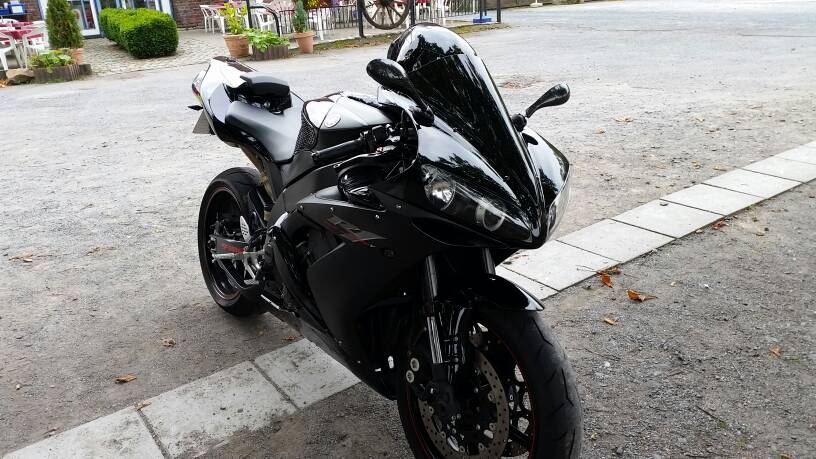

Du hast einen sehr seltenen Pleuellager Schaden. Die Schälen haben sich im Pleuel mit gedreht und die Nasen abgescherrt.
Mit anderen Worten: Deine Kurbelwelle ist kaputt und ein Pleuel. Du brauchst ein neues Pleuel sowie eine andere Kurbelwelle und alle Pleuel- und Hauptlager sowie Dehnschrauben neu. Zusätzlich Zylinderkopfdichtung, Zylinderkopfdichtung und sämtliche Deckel Dichtungen und O Ringe. Dein Ventilsteuerung muss auch eingestellt werden und dazu brauchst du noch shims.
es gibt kein schöneres Motorrad in meinen Augen (die für mich bezahlbar sind^^) und wie gesagt, dann habe ich so gesehen nen 8 Jahre altes/neues Motorrad
