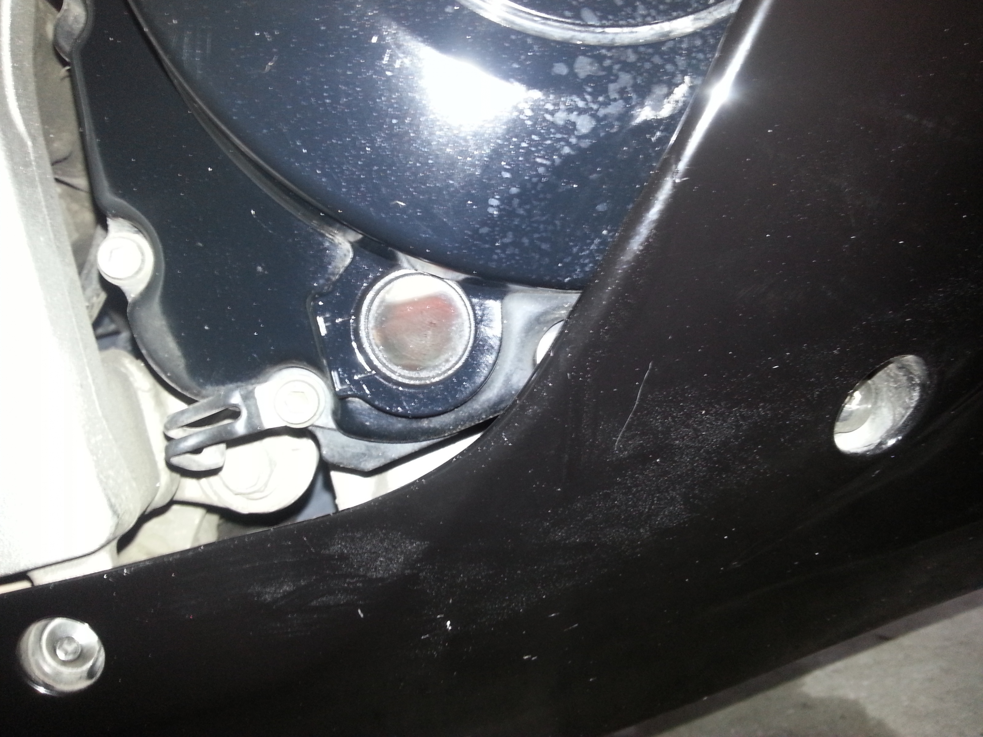

Hi Freunde,
ich hab ein kleines Problem, hab heute das Öl meiner Gsxr 1000 mit Filter gewechselt.
Habe dann neuen Filter dran geschraubt und 3,3 Liter Öl aufgefüllt.
Anschließend das Mopet 2 Stunden auf dem Seitenständer stehen gelassen, weil ich was erledigen musste.
Hab das Mopet dann gerade vorne und hinten aufgebockt.
Ein paar Min später den Ölstand kontroliert und der ist über max. hab mal ein bild mit eingefügt ich hoffe ihr könnt was erkennen und mir helfen.:(
Soll ich jetzt wieder etwas Öl ablassen oder von oben etwas absaugen mit einer Spritze ?
LG Marvin

Das kannste mit Sicherheit drinn lassen... Haste den Bock nachm Wechsel schon laufen lassen? Dann saugt sich nämlich erst dein Filter noch schön voll ;)

Ja hatte ich kurz laufen lassen.
Mich wundert es nur das es jetzt über max. ist
Was mir gerade noch aufgefallen war, der neue Ölfilter war ca. 1cm kürzer wie der alte. Ich denke es wird daran liegen.
Also macht es dem Motor nix aus wenn es etwas über max. ist ?

meiner war auch über max. ,passiert aber nichts !
zu dem ölfilter kann ich dir nix sagen.

Bei mir ist es genauso, das passt!
Christopher
Dann machste beim nächstenmal zuerst 0,3l weniger rein, laufen lassen, gerade stellen und zum Schluss den Schluck passend nachkippen.

Wenn du das Motorrad gerade hinstellst und die "Ölanzeige" zwischen Min. und Max. ist passt es. Es soll nur nicht darunter oder darüber sein.
Warum hier gesagt wurde das es passt wenn es leicht über max ist, ist weil angenommen wurde das der Filter noch nicht voll gesogen ist.
Falls ich mit der Annahme über deren Annahmen falsch liege, nehme ich an das man entweder was absaugen sollte oder die Menge mit der er über Max. liegt noch Ok und vertretbar ist.
Aber die Max. und Min. Anzeige haben schon Ihren Sinn. Also wenn du dazwischen liegst bitte nicht ÜBER Max. einfüllen!
