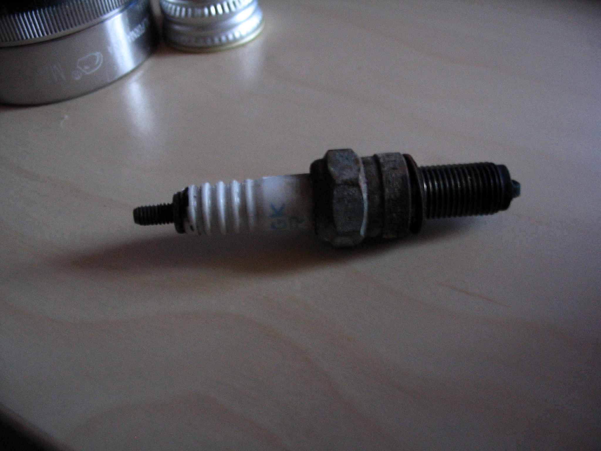

ka wie alt meine sind weil ich die maschine noch nicht lange habe aber ich habe mal ein foto reingestellt die sehen schon zimlich gedamaged aus.
Extremiac
und wie lange bleibt deine zündkerze drin, dass sie bei dir "festmocker"????
3jahre????:lol::lol:
Unsere Sorte Zündkerzen dichten nicht durch einen Dichtung sondern sondern durch die Konusform des Gewindes.
Dadurch entstehen mehrere physikalische Begebenheiten.:
1. Zieht sich durch die Kapilarwirkung Wasser (bei einer undichten Kerzensteckerkappe) in das Gewinde. Dadurch oxidiert das Aluminium des Zylinderkopfes und das Eisen der Zündkerze.
2.Sollte Wasser im Motorbetrieb zwischen dem Gewinde sitzen kommt es zu einer Funkenerrosion. Diese macht beide Oberflächen rau. Dadurch erhöht sich wiederum der Reibewiederstand (wie wenn man versucht zwei Schmirgenpapierblätter aufeinander zureiben). Als Folge löst sich die Kerze schwerer.
3. Entsteht eine natürliche chemische Kontakterrosion durch die Berührung zweier unterschiedlicher Metalle.
4. Wird durch die unterschiedlichen Ausdehnungskoeffizienten (Gammawert) bei der Ausdehnung zwischen Warm und Kalt (Fahrtemperatur-Standtemperatur) die Gewindeflächen jedesmal miteinander verpreßt.
Jetzt mal zu deiner Hauptfrage, wie lange ich meine Kerzen drinne lasse:
Ich lasse sie solange drinne wie der Wartungsinterwall es vorschreibt. Das ist bei mir in der Regel 1 Jahr.
Da ich aber mehr Kundenfahrzeuge repariert habe wie meine eigenen Fahrzeuge muß ich es dann machen wenn der Kunde den Auftrag dazu gibt. Das kann sogar (je nach Fahrleistung, oder Wartungsintensität) auch schonmal 5 Jahre sein. Schließlich fährt nicht jeder zur vorgeschriebenen Wartung oder es gibt auch Gebrauchtwagen die durchgereicht werden ohne das die Kunden jemals am Pflege denken.
Deshalb:
Wenn berufserfahrene Fachleute Kupferpaste empfehlen, dann bleibt es zwar jedem überlassen ob er diesen gut gemeinten TIP in Erwägung zieht ... auf jeden Fall würde ich es nicht als "falsche Empfehlung" abtun.
