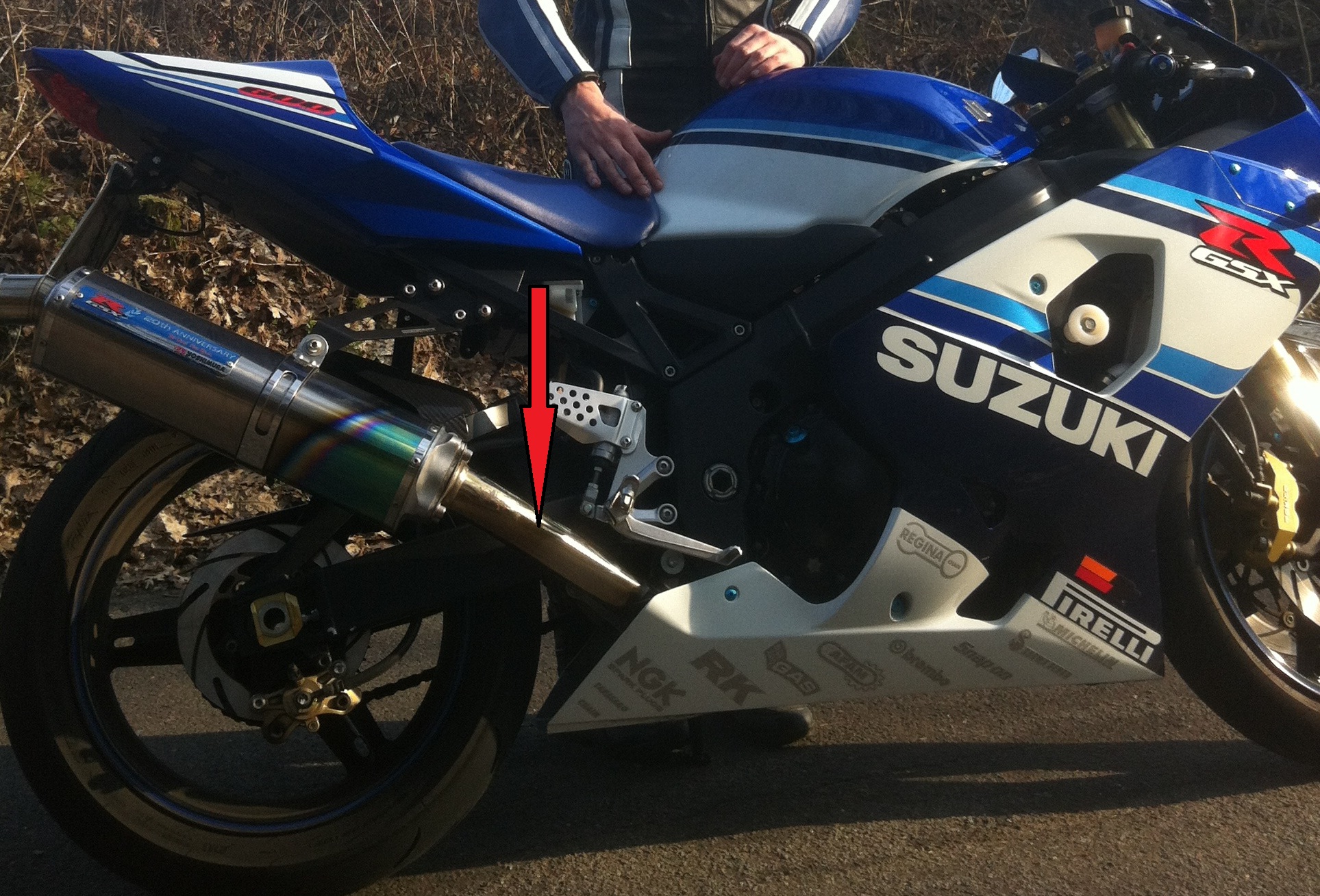

wie wird das Rohr zwischen Endschalldämpfer und Krümmer genannt? Mein's ist auf ärgerliche Weise sehr verkratzt und ich hatte überlegt mir das neu anzuschaffen (bzw. gebraucht).
Meine diese Rohr:
Hatte bei Ebay nach Krümmerohr gesucht aber nichts gefunden, ich zweifel langsam daran das man das so einfach kriegt...
Wenn also jemand Tipps hat wo man son Teil erwerben kann, bin gerne für Tipps offen... ;)

das ist ein Zwischenrohr und jetz kommt das aber...
der Krümmer ist Original ein Teil, die rohre sind alle Zusammengeschweißt. D.h. du musst den ganzen Krümmer wechseln.
Die brauchst auch keinen gebrauchten kaufen, das der Krümmer da verkratzen ist normal. Das hat jede K4 K5 und auch jeder gebrauchte...
Die Ecke da oben ist verchromt, das kann man probieren rauszupolieren mit Autosol oderso, dann siehts nedmehr ganz so schlimm aus.
