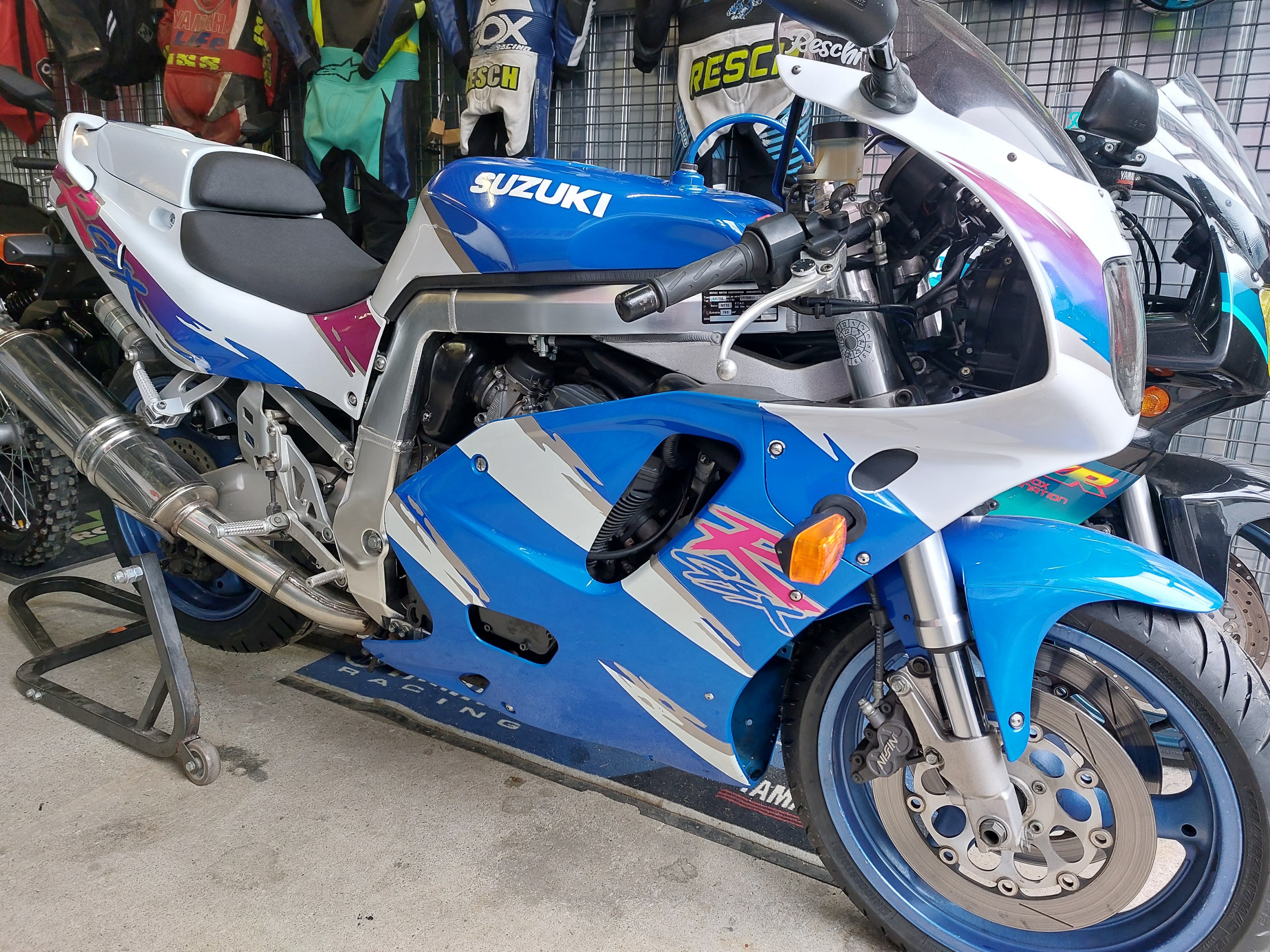

Hallo Jungs und Mädels, hab seit gestern folgendes Problem mit meiner gsx-r gr7bb 1993.
Habe über den Winter meine vergaserbank neu abgedichtet. Als ich fertig war mit dem ganzen, lief die gixxer wunderbar und völlig problemlos.
Bis gestern. Plötzlich lief sie nur noch auf zylinder 1 und 2, nichts dabei gedacht also neue Kerzen rein und fertig.
Eben nicht, zylinder 3 und 4 sind kalt.
Dachte zuerst an die zündspule, kann aber nicht sein da 1 und 4 bzw 2 und 3 zusammen arbeiten. Funke ist da, Sprit hat sie auch.
Jemand eine Idee was noch sein könnte?
Kompression messe ich nächste Woche, eventuell hat noch jemand eine Idee.
Gruß Kevin
