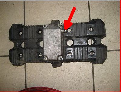

hallo Rhoischnook, ja sorry ja ich meine den Ventildeckel, hab mal auf dem Bild markiert wo genau das Benzin raus kommt. Zwischenablage01.jpg

Alles klar, konnte nämlich mit dem Begriff "1000w" überhaupt nichts anfangen
Das ist die Ventildeckelentlüftung.
Hast Du das Moped auf dem Seitenständer warm laufen lassen?

Der Ventildeckelentlüftungsschlauch endet am Luftfiltergehäuse - folge dem Schlauch vom Ventildeckel aus und schau mal bitte nach ob das Benzin im Luftfiltergehäuse drin steht, weil dann wird eins der vier Schwimmerkammerventile leck sein. Du wirst dafür den Luftfilter ausbauen müssen, der ist mit 4 Schrauben von hinten am Luftfiltergehäuse angeflanscht.
