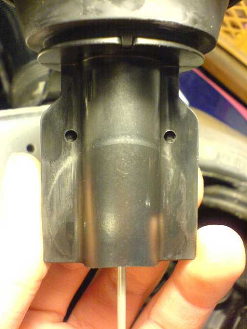

Habe dann unterm Tank die Kleine Verbindung ( (alter kleiner Schwarzer Schlauch ) zwischen der Benzinpumpe und dem Sprittfilter Ausgetauscht weil das Gummi sich aufgelöst hatte innen im Schlauch.
Pumpe mit reiniger und Pressluft gereinigt und Filter erneuert, ( Filter war total voll mit Gummi, alles Klebrig schwarze Flocken, total dicht !! ) und desswegen obenrumm nur noch 11000 U/min und keine Endgeschwindigkeit. ist bei denm Baujahr normal sagte mir der Meister bei Suzuki und es gab auch eine Rückrufaction wo dann Schlauch , Halter und Filter der Benzinpumpe getauscht wurden.
Nun danach lief mein Suzi mit sage und schreibe 290 Laut Tacho und drehte auch im 6ten bis in den Roten hinein was vorher nicht ging.
Schau dir das mal an und tausch filter und Benzinleitugen weil die halt vom 5% Bioanteil im Spritt sich auflösen und alles verstopfen. neue Benzinschläuche köönnen das ab . es gab auch noch Modelle mit einem Plastiksieb über der Filtereinheit das muß auch entfert bleiben beim wiedr zusammen setzen denn auch dieses würde sich oder hat sich schon zersetzt und verstopft wieder Filter und Pumpe !!
