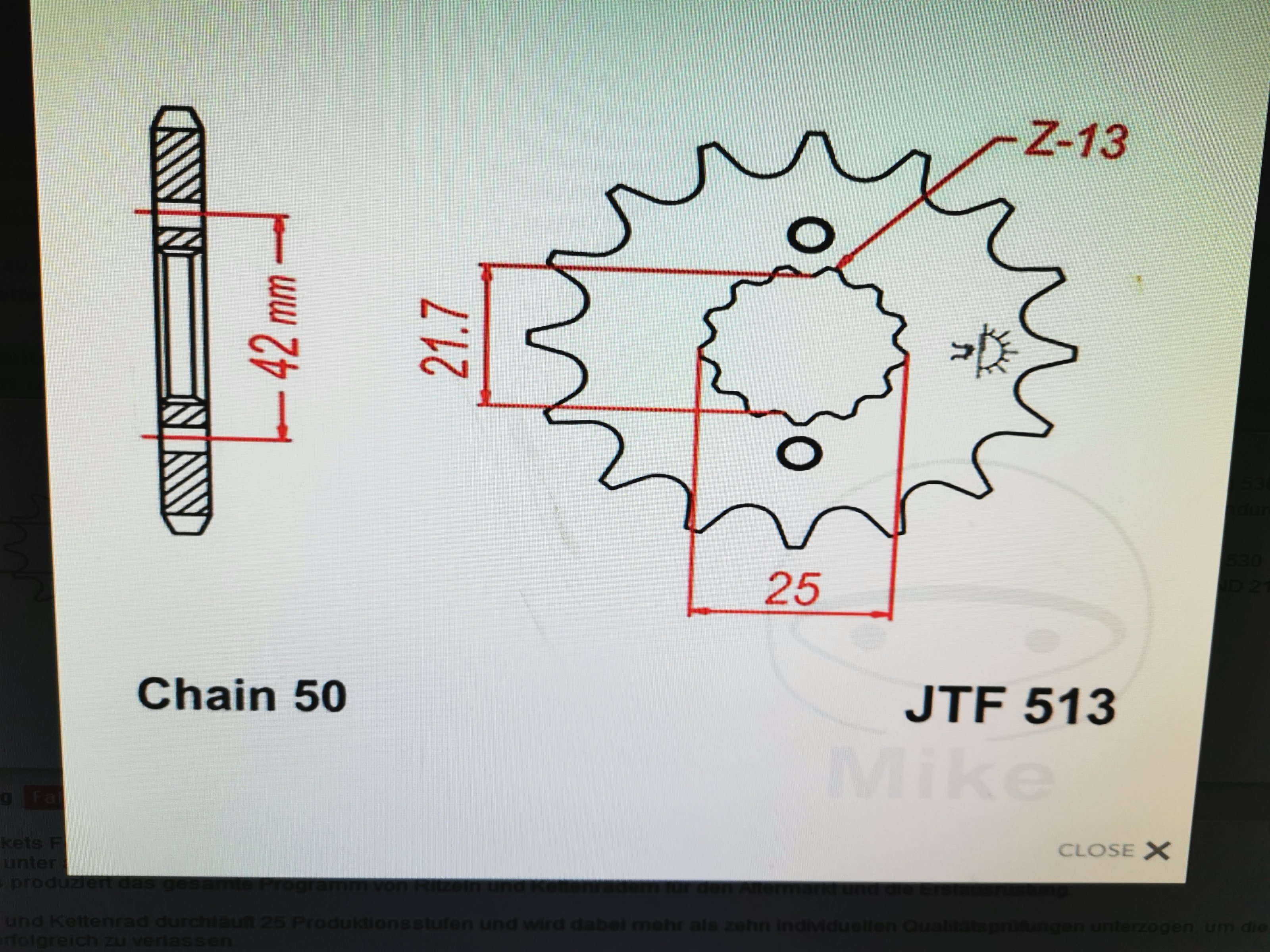

Hallo zusammen,
da ich über die Forensuche nix gefunden habe, hätte ich gerne gewusst ob schon mal jemand seine Gr75a auf eine 525er Kette umgebaut hat und von wo er die Komponenten bezogen hat?
Oder andersrum gefragt: wie ist die Innenverzahnung des Kettenritzels definiert bzw. vermasst? Mit den Angaben könnte ich mich dann selbst auf die Suche machen...

Vielleicht hilft dir das weiter
Mfg
