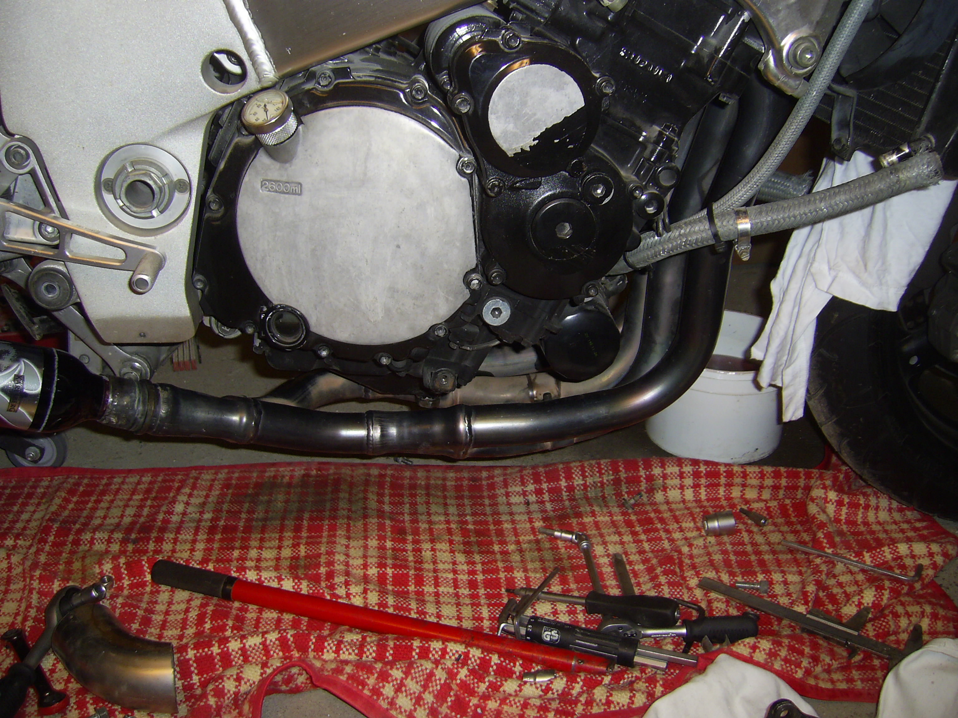

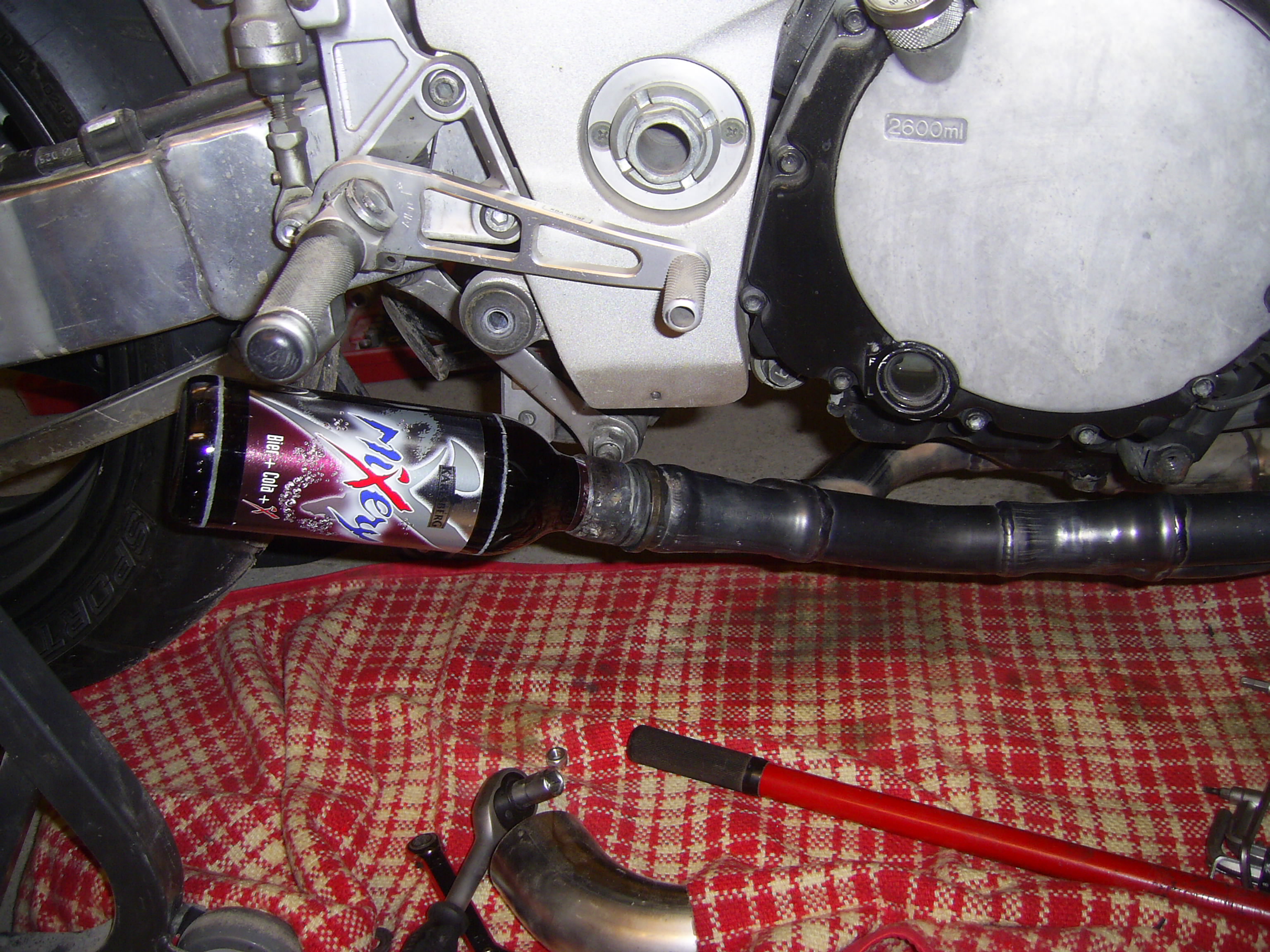

Hier mal ein Bild einer K1 Anlage an ner 98er SRAD Gewichtsersparnis im Vergleich zu dem Originalteil ist schon immens, einziger Nachteil die Anlage kommt etwas weiter runter.
Mfg Dreas

Tja dann gibt es jetzt 2 Möglichkeiten, entweder erzähle ich Bullshit und die Bilder sind ein Fake, oder dein Mechaniker hat keine Ahnung bzw hat es nie probiert, als kleiner Denkanstoß, das von mir gepostete Bild ist von gestern, der Krümmer paßt baut nur etwas tiefer.:smilie_f:

und wie ist so der Sound mit der Mixery Flasche ? :D
