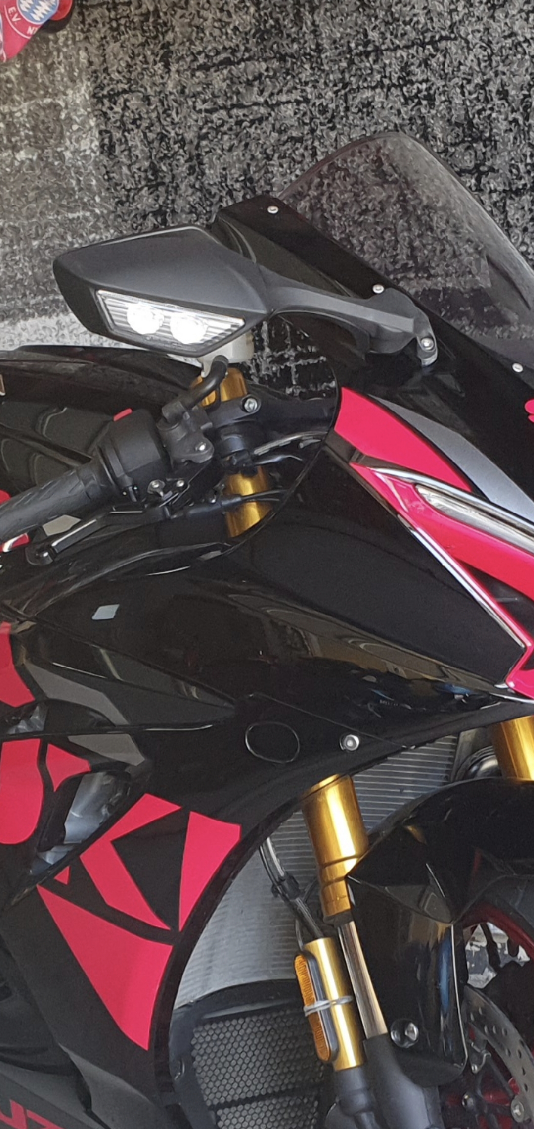

Hallo, ich hatte das Gleiche Problem.
Ich hab damals ein Inserat aufgegeben, dass ich defekte Verkleidungsteile suche.
Ich hab dann wirklich links und rechts angeboten bekommen und gekauft.
Ich hab dann nur die Blinker-Ausschnitte weiträumig ausgesägt und die Mulde mit Kunststoff-Spachtel ausgefüllt.
Nach dem aushärten habe ich die Stücke aus den Mulden gedrückt, von hinten ein Loch gebohrt, Gewinde reingeschnitten und Stehbolzen eingeschraubt.
Diese passen nun einwandfrei in die Mulden der Verkleidung meiner GSX R 1000 R bj 2020
