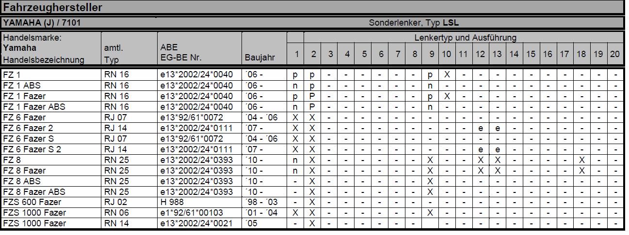

Servus, ich hab mir zu der gsxr eine Fzs 600 Fazer von 2001 gekauft. Da ist ein LSL lenker montiert und ich hab ein ABE zettelchen. Dort ist sie gelistet. Ich glaube aber nicht dass sie ABE hat (lenker stößt an verkleidung). wisst ihr was das "X", "n" oder "p" zu bedeuten haben? Auffällig ist, dass in der Fazer rubrik keine e nummer gelistet ist sondern eine bezeichnung H...
EDIT: ok, hab die Legende gefunden:
n: Verwendung zulässig, nur mit geänderter
Verlegung der Verbindungen
p: Verwendung zulässig, längere Bremsleitung
erforderlich (30mm)
X: Verwendung zulässig, keine Änderung am
Fahrzeug erforderlich
Bleibt nur noch die Frage, warum ist in dem feld "ABE
EG-BE Nr." nur eine Bezeichnung H988 drinne?

Koennte sein das es Fußnoten sind, wie bei manchen Sturzpads. Also z. b. das hier die Verkleidung bearbeitet werden muss.
Am besten den Hersteller anschreiben.

Also Laut ABE, ist der LSL lenker auf meinre Fazer geprüft und zugelassen. hab naemlich den Typ 2 Lenker drauf. Ich versteh nur nicht wie der geprüft sein kann, ich kann mit dem ding nicht voll einlenken :D Lenkradschoss geht auch nicht mehr.
