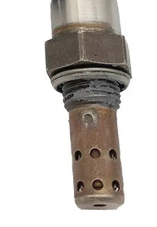

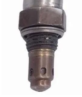

Da wirst du weder einen gebrauchten noch einen neuen günstig bekommen den die 750 L Baureihe ist aus dem Jahr 1990 und hat keinen Kat und keine Lambdasonde.
Aber da du eine L2 fährst (wobei da schon einige das Zulassungsdatum mit dem Baujahr verwechseln)
suchst du sowas?
Mit weissem Stecker
Mit schwarzem Stecker

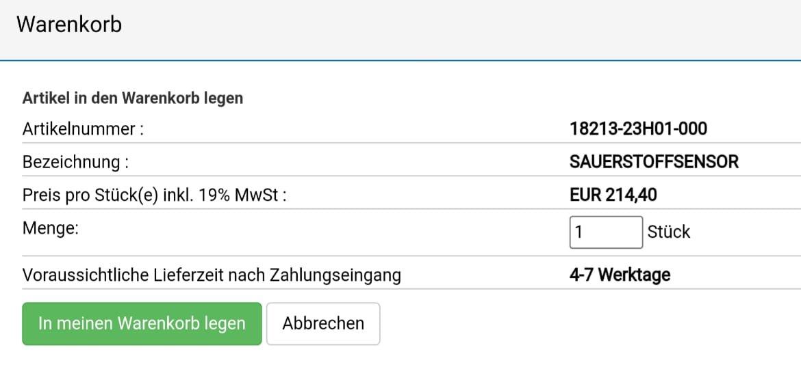

Er meint Lambdasonde defekt.
Die Lambdasonde kann man mit einem Multimeter prüfen.
So in etwa, oder am Fahrzeug selbst bei laufendem Motor.
Falls dein Mechaniker über ein geeignetes Diagnosetool verfügt, kann er die Werte auch mit diesem überprüfen.
Würde erst eine Lambdasonde besorgen, falls diese auch wirklich defekt sein sollte.
Bei Motorrad Mayer (www.suzukiersatzteile.com) kostet der Spaß 214,40€.

GSXR Knacker
GSXR Knacker
18.04.2018
2.941
Kreis Pforzheim
-GSXR 750 W/ FZ1
Binks
Binks
13.01.2018
710
Neuss
Hayabusa 99 + 01
wenn du die Gewinde meinst das die verhunzt aussehen liegt an der Hochtemperatur Paste die schon eingeschmiert sind
GSXR Knacker
GSXR Knacker
18.04.2018
2.941
Kreis Pforzheim
-GSXR 750 W/ FZ1
Nein, ich meine die Anlassfarben der Sonde selbst.
Die sehen aus, als hätten die schon paar km drauf. Kann aber auch von Abbildung her täuschen.
