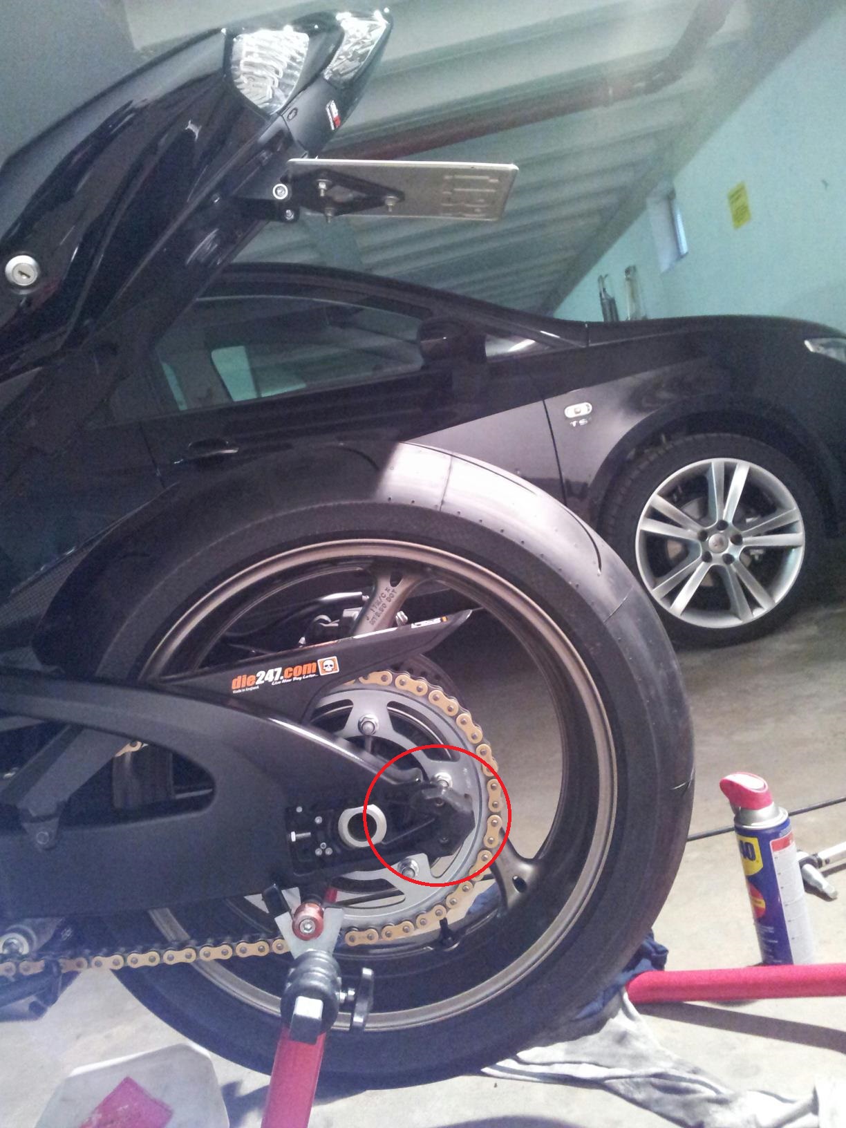

Kurze Frage bezüglich des Kettenspannerblocks.. wenn ich die Mutter festziehe, dreht sich der Kettenspannerblock auf der anderen Seite ein klein wenig gegen den Uhrzeigersinn, sodass er dann nicht mehr grade senkrecht an den Strichen anliegt sondern nur noch unten an dem und oben ist er durch das kleine Stück drehen dann im Prinzip über dem Strich. Ist das normal?

Ist nicht normal. Kann es sein, dass er generell um 90° verdreht ist?

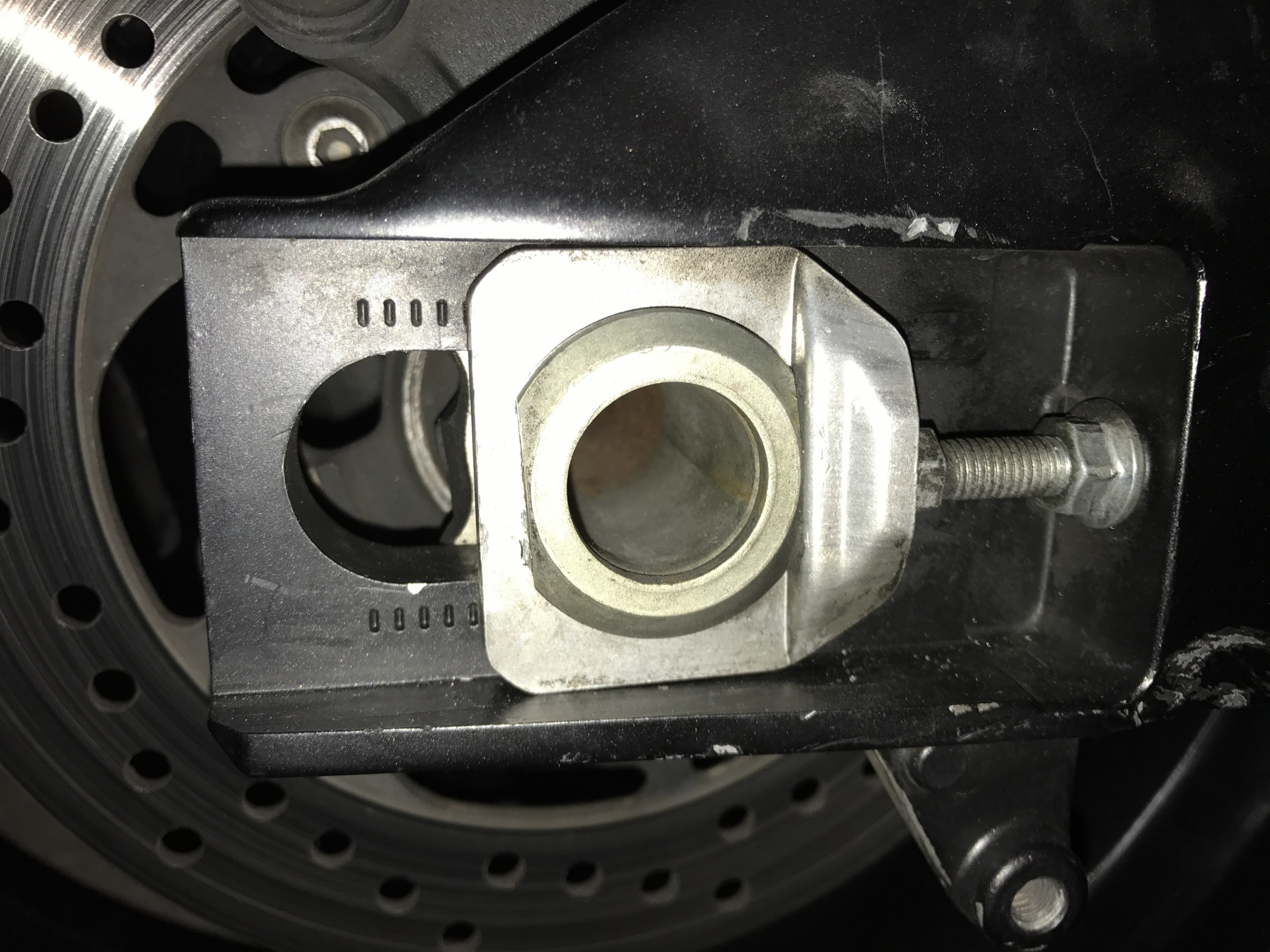

Hier auf dem Bild sieht man es glaube ganz gut wie er jetzt sitzt. Vorher saß er auch gerade drin. Nur gestern nachm Spannen hat er sich dann beim festziehen so leicht gedreht oben.

Das sind die Toleranzen bei den "billigen" OEM Spannerblöcken. Aufgrund ihrer kurzen Bauform kann es schon so passieren wei auf dem Bild, das die um paar zehntel-mm verdreht sind.
Sicherheit bieten da nur lange Spannerkulissen die vollständig in der Tasche sitzen und die Achse samt Mutter führen.
Lightch oder Gilles oder oder oder haben da schönes Alu im Angebot. Wo bei bei Gille immer noch der gesamte Spanner verschoben wird. Bei Lightech hingegen bleibt der Spannerkörper fix in Position und nur die Achse samt Führung wird verschoben.

Ist es denn in Ordnung mit der aktuellen Position die er jetzt hat zu fahren oder eher nicht so gut?

Na klar doch, wenn die Achse fest ist und Deine Kette genügend gespannt ist.
Ja das ist es auf jeden Fall alles. Der Winkel des Blocks hat mich halt einfach nur irritiert weil er vor dem spannen grade drin saß
