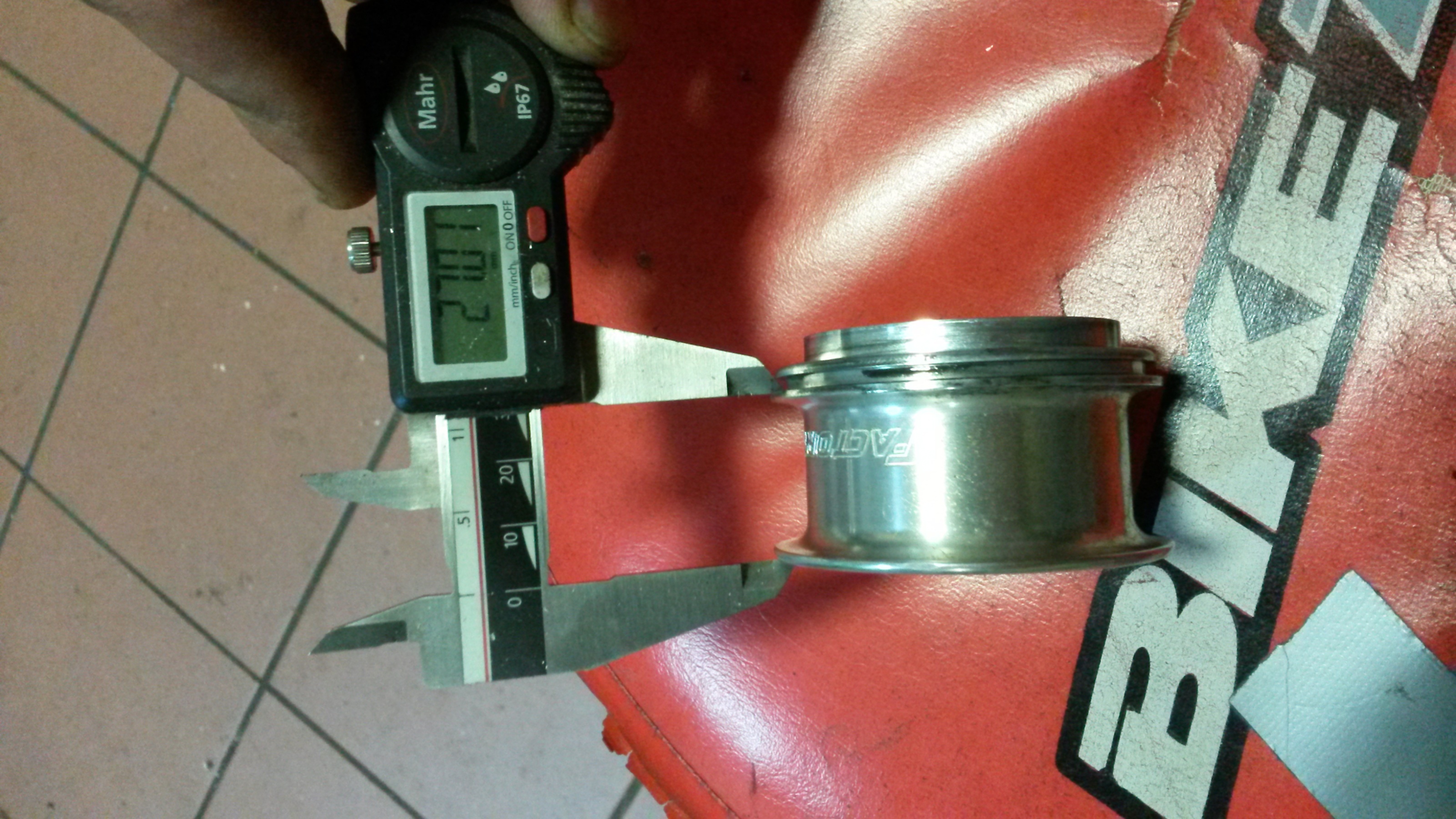

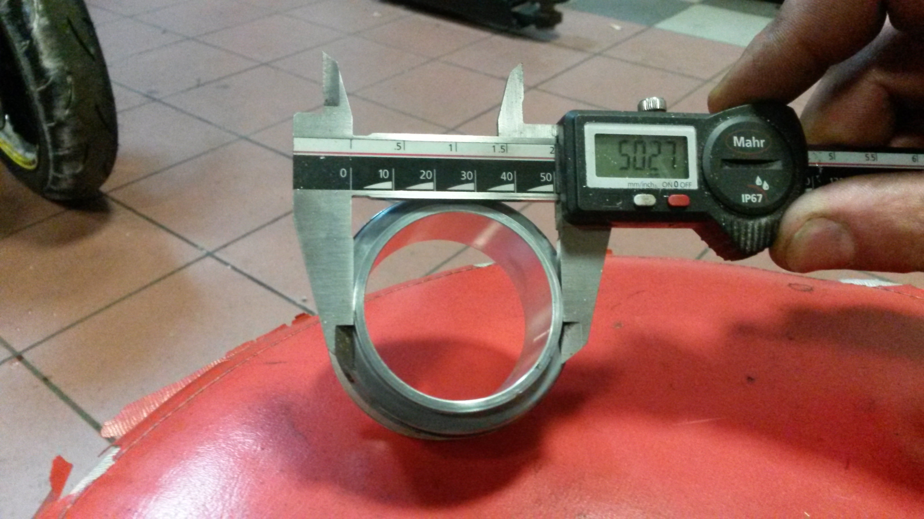

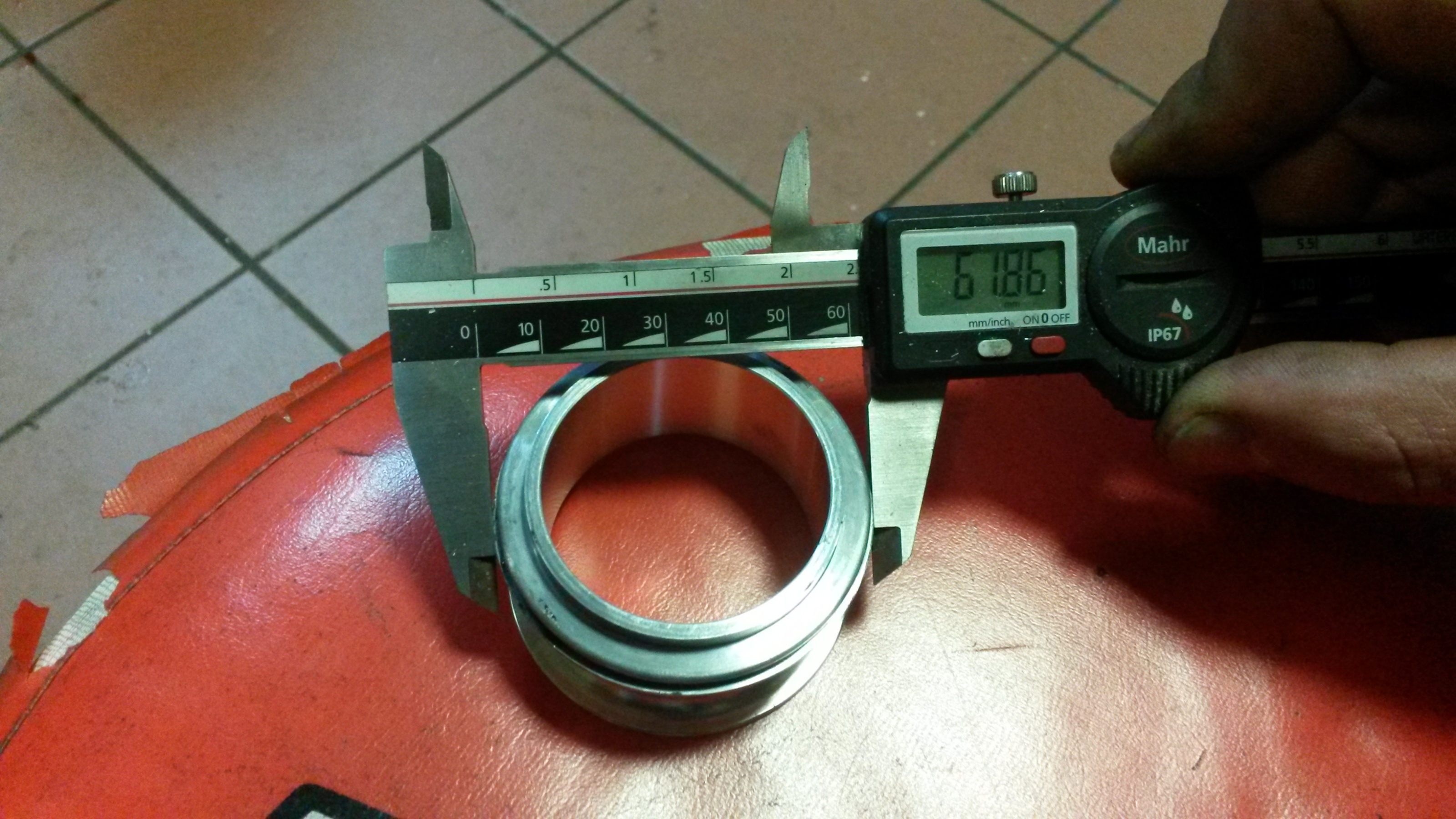

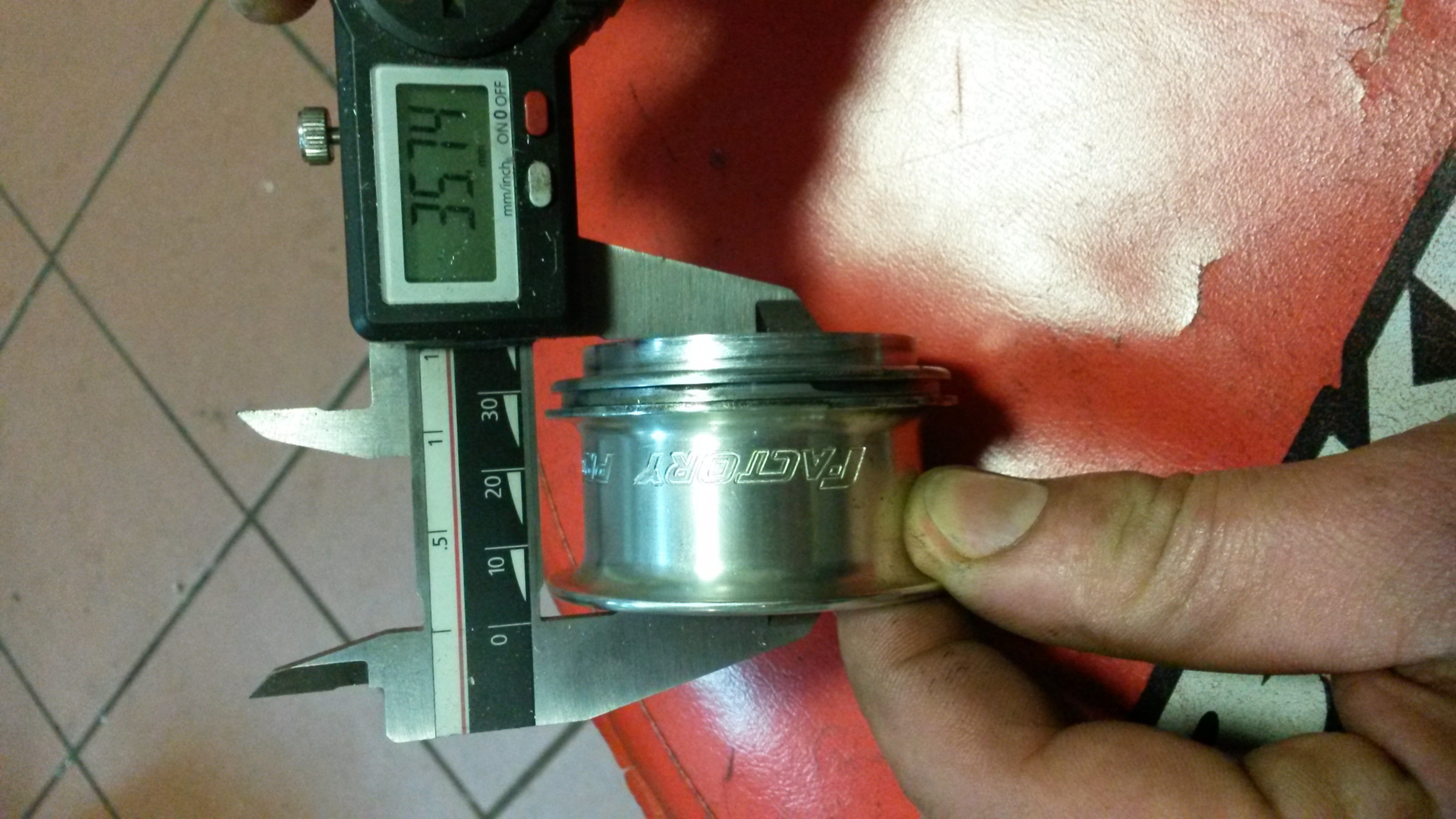

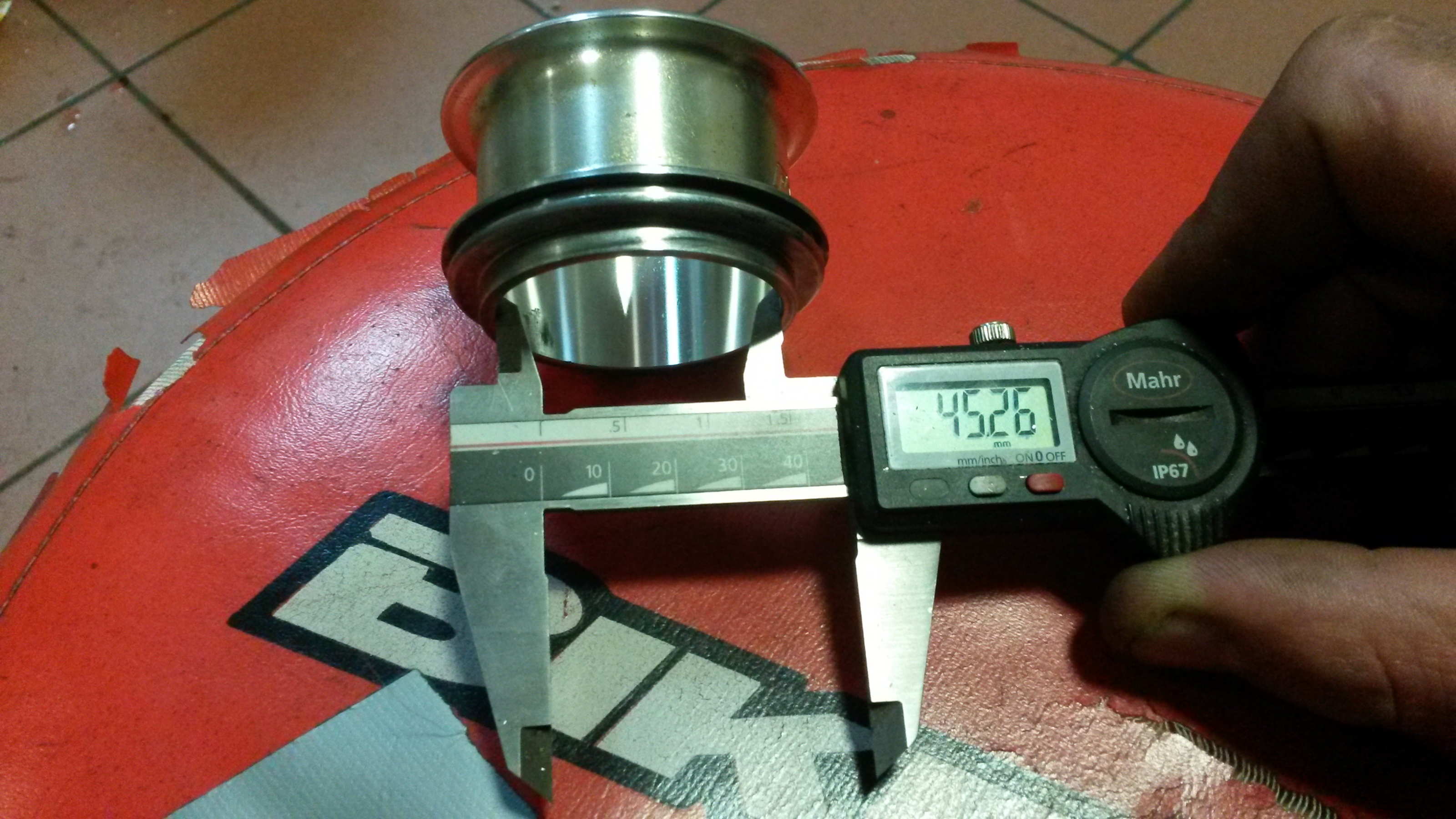

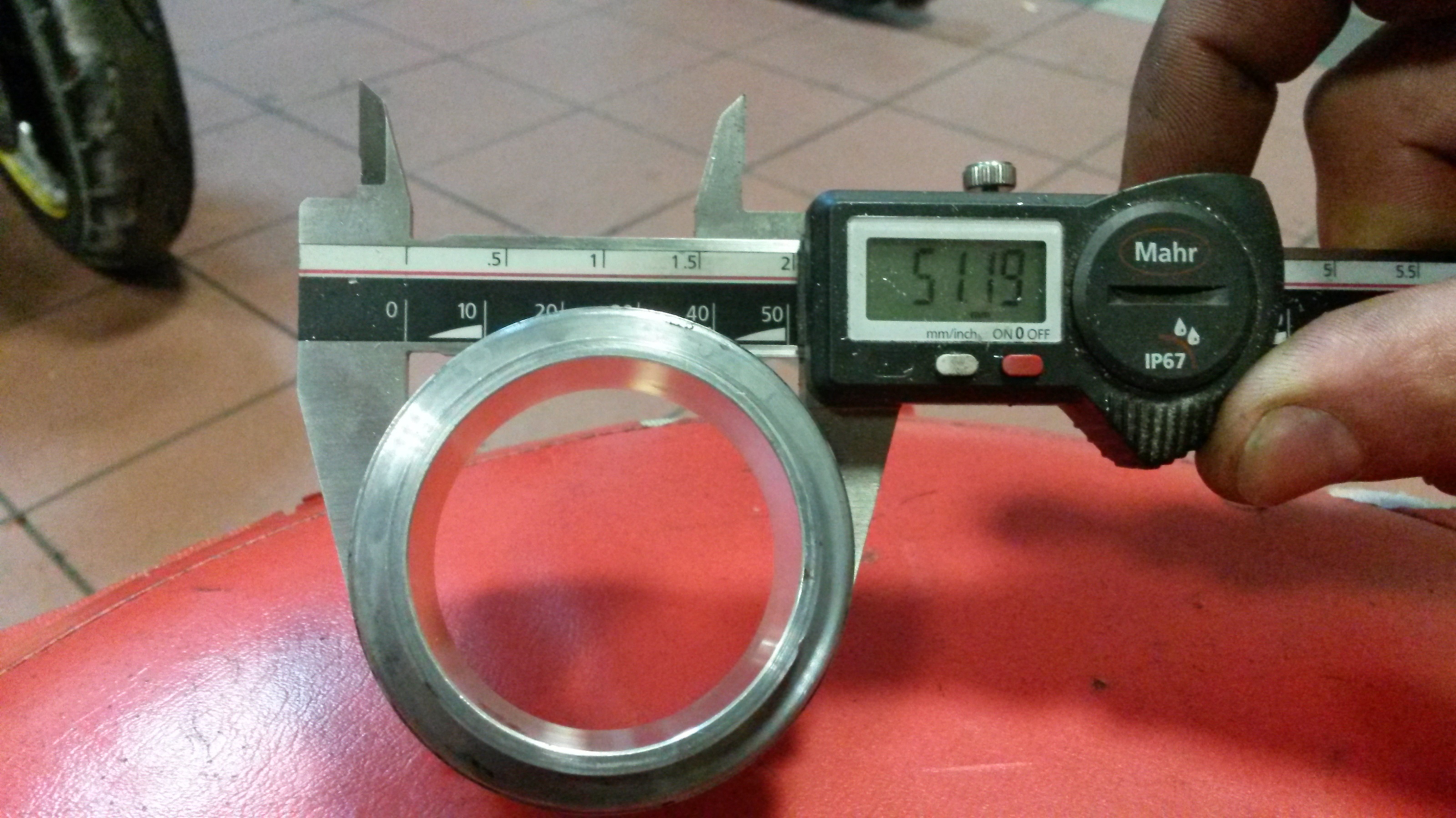

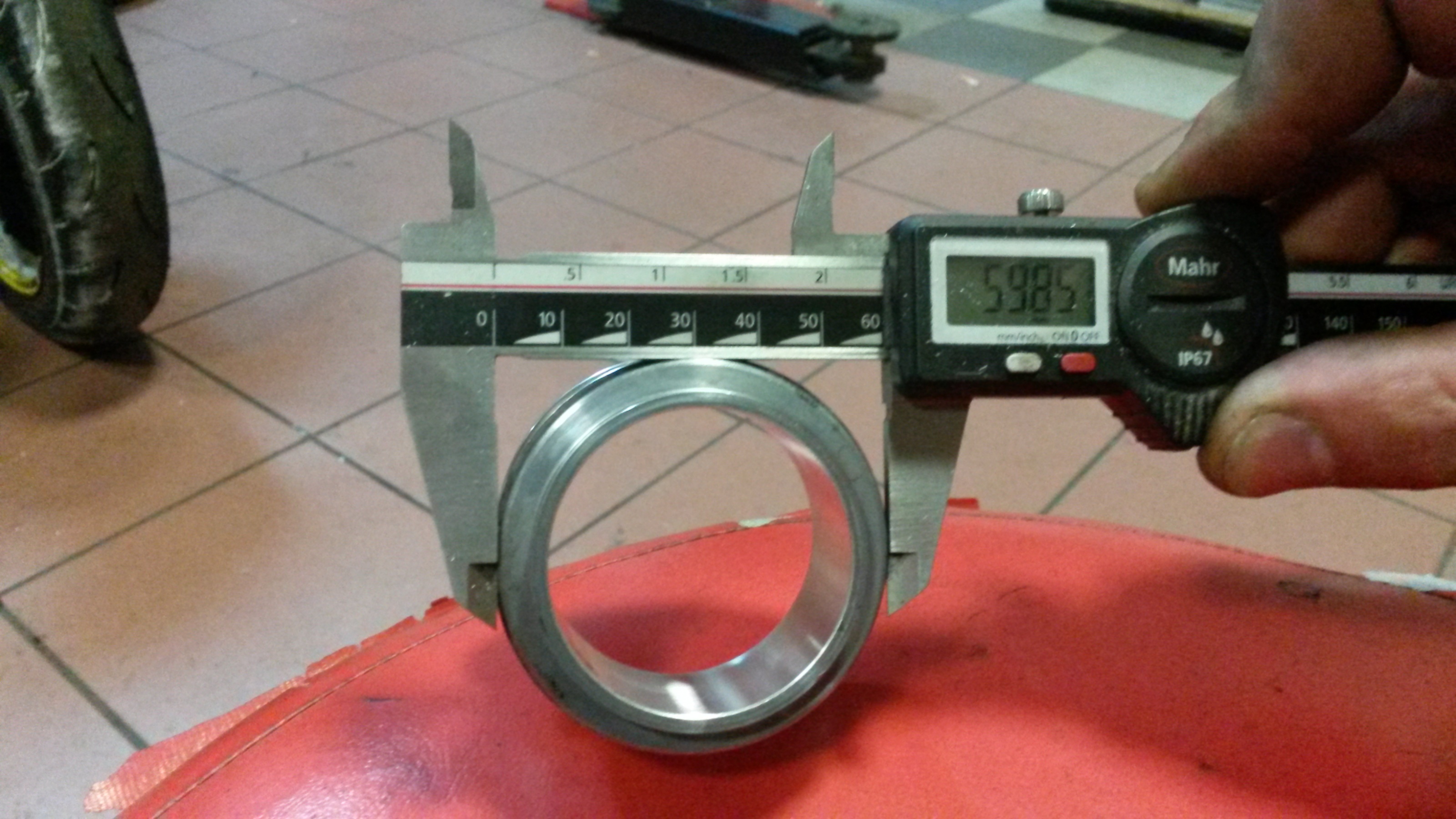

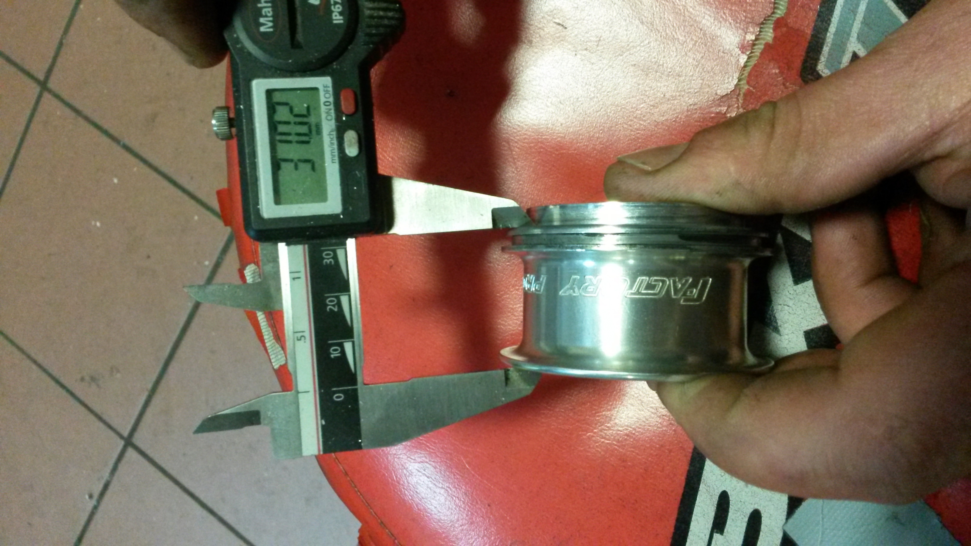

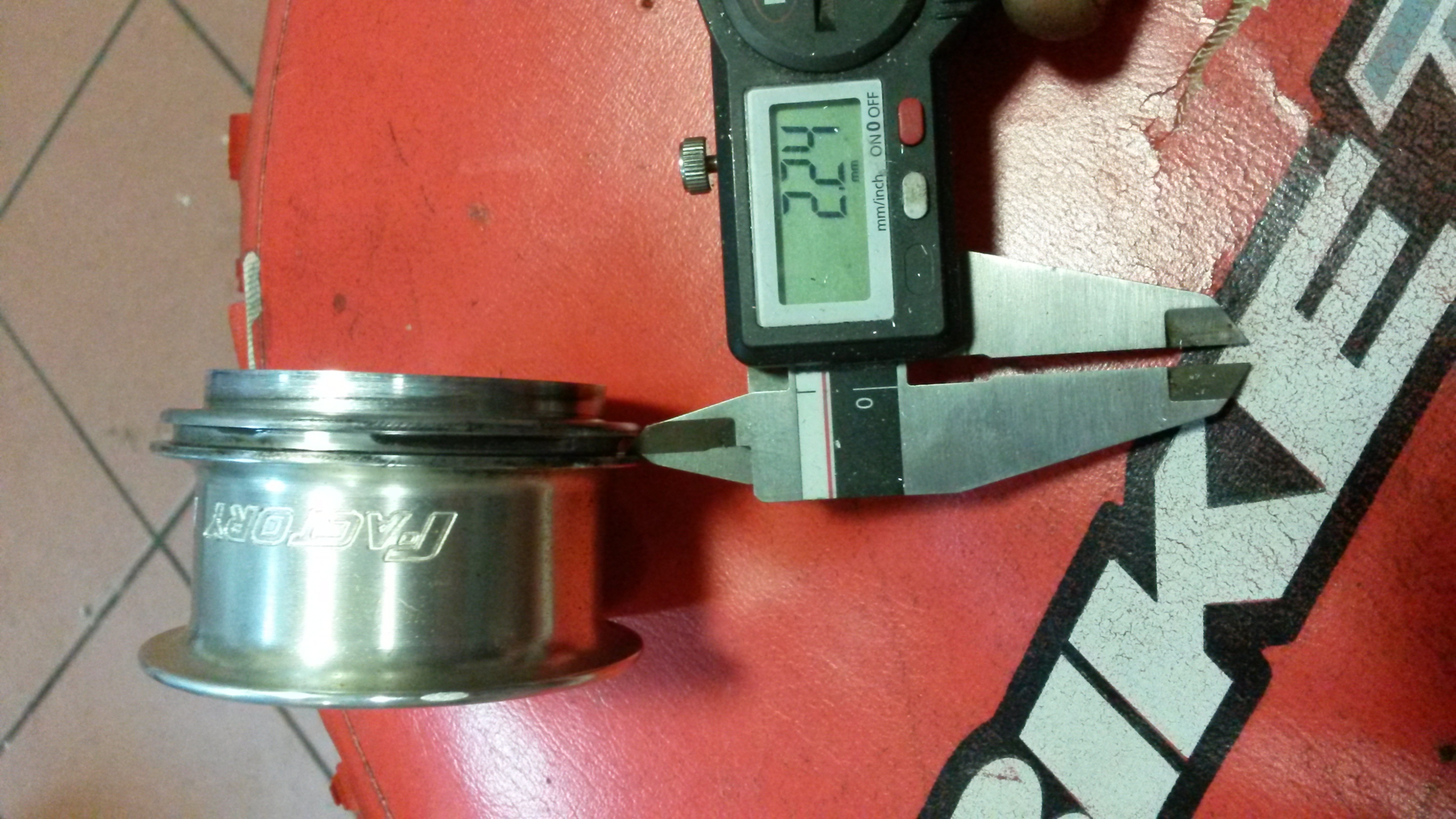

Falls noch Bedarf besteht zwecks Maße, ich hab Factory Trichter verbaut!
FlyingFranky
FlyingFranky
03.03.2013
16
Eppingen
gsx-r 750 k8
Bin morgen bei meinem Mechaniker, poste hier dann Bilder! Zur Leistung kann ich leider nicht viel sagen da wir damals letztes Jahr alles auf einen Schlag gemacht haben, Lufi, Komplettanlage, Trichter, PC... aber klingen tut es auf jeden Fall gut! 😉

ECU, Lufi, Auspuff ist schon, Trichter wäre schön.... Was kam Dein Satz Trichter????
FlyingFranky
FlyingFranky
03.03.2013
16
Eppingen
gsx-r 750 k8
Hoffe du kannst was damit anfangen!
