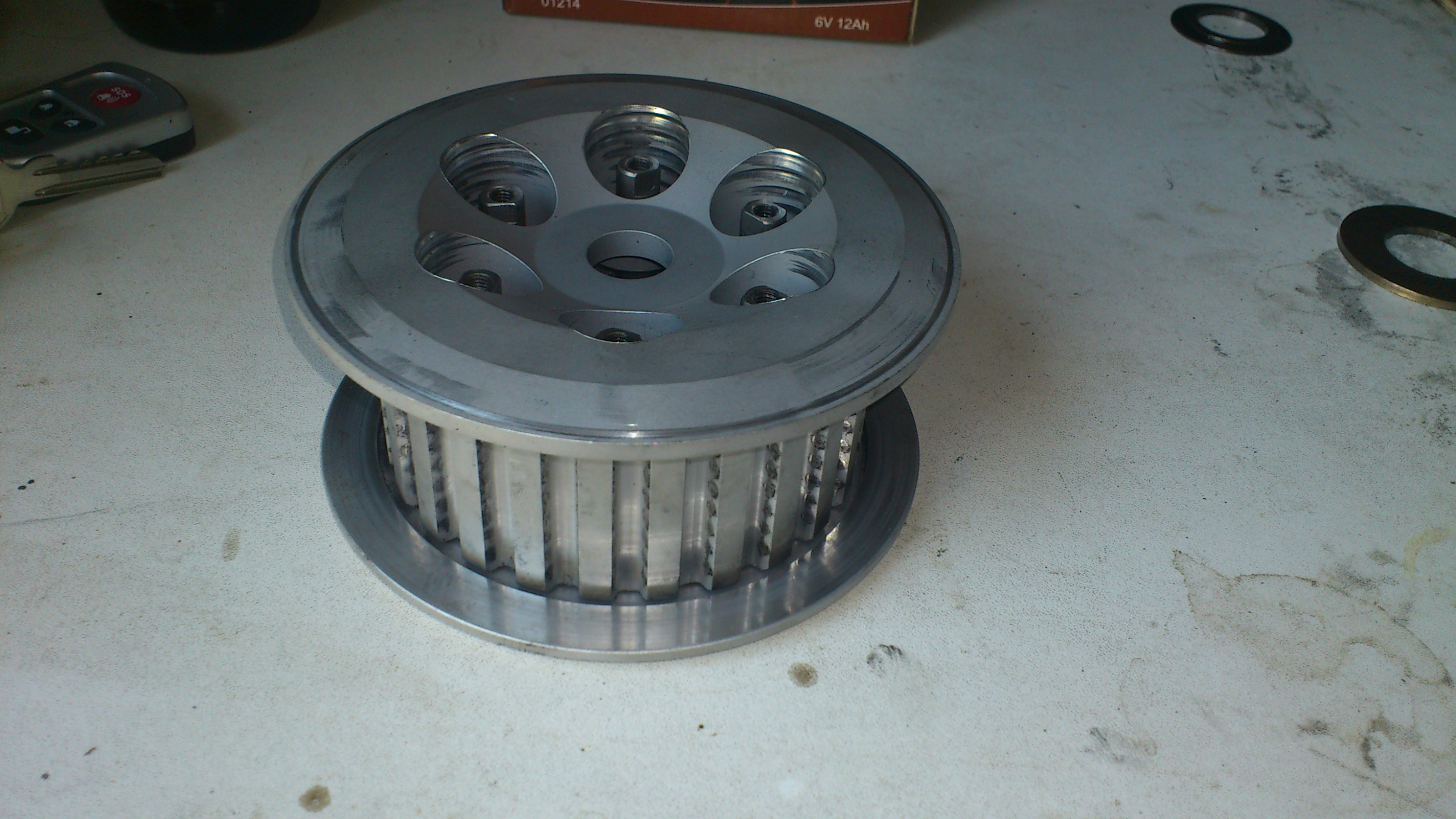

Habe mir anfang 2014 wieder ein Mopped für die Rennstrecke gekauft. Diesmal eine 750er K1. Diese hat eine Antihoppingkupplung verbaut. Leider ist die Kupplung verschlissen und muss getauscht werden.

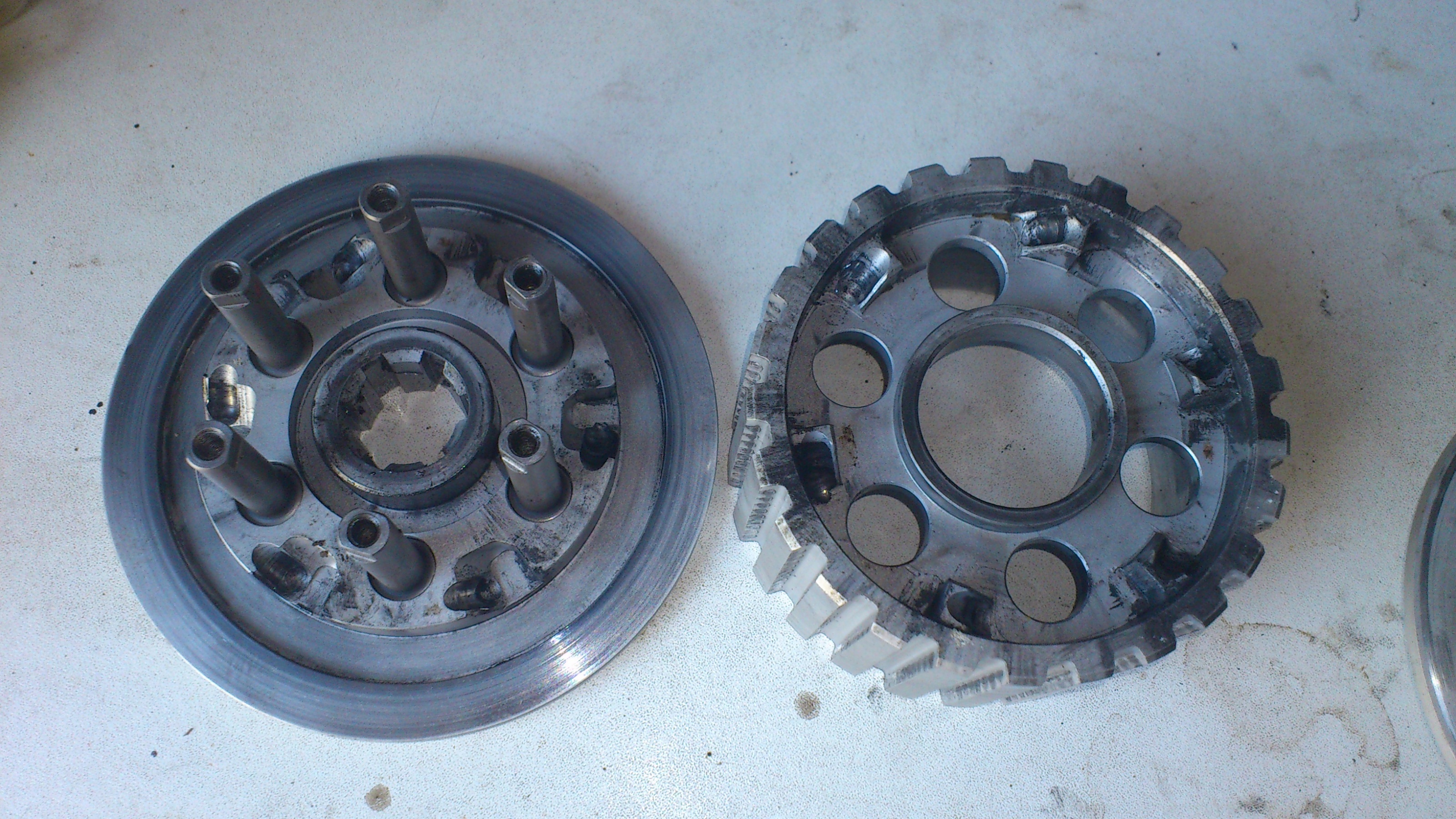

Nun stehe ich vor der Großen Frage um was für eine AHK es sich handelt??? Es ist nichts markiert noch eine Name oder Nummer zu finden. Dachte dann, das es sich um eine Originale AHK aus eine 1000er K5 handelt (die sollte ja passen oder irre ich mich?). Doch es ist keine von einer K5. Die verbaute AHK wird mit Kugeln betrieben. Als ich die ganzen Reib und Stahlscheiben durchgemessen habe, stellte ich fest, damit diese nicht der Originalen K1 Kupplung entsprechen.
Bin Ratlos was das für eine Kupplung ist, ich weiß nicht was für einen Kupplungsatz ich nun kaufen muss...

Das sieht aus wie eine JOS,
Ich weiß nicht ob es die firma noch gibt...
Gruß, Frank

Hallo Andre,
das geht leider nicht, wegen der Einbauhöhe, die bei der K6 wesentlich höher ist.
Die Einzige Firma, die noch AHK's für die 750er K1-5 (alle baugleich!) herstellt sind TSS, die gibt's bei Blaha racing Products (Sebimoto Germany). Da werde ich mir dann auch eine für meine K2 kaufen, wahrscheinlich...
Gruß, Frank

Ok, danke, wieder was gelernt. Weil einige der Meinung sind damit die 1000er K5-K6 AHK kompatibel ist. Das eigentliche Problem sind ja die Kupplungsbeläge und Stahlscheiben. Diese sind laut Handbuch andere (von den Maßen und der Anordnung) als diese, die verbaut waren. Wurden zw. 750er K1-K3 da nochmal was verändert? Nehme ja an, damit für alle AHK´s die Original Beläge und Scheiben verwendet werden.
Sorry, damit ich deswegen bissel stresse, aber in knapp 3 Wochen ist das nächste Rennen in Schleiz, daher rennt mir die Zeit davon.
Gruß, Andre
