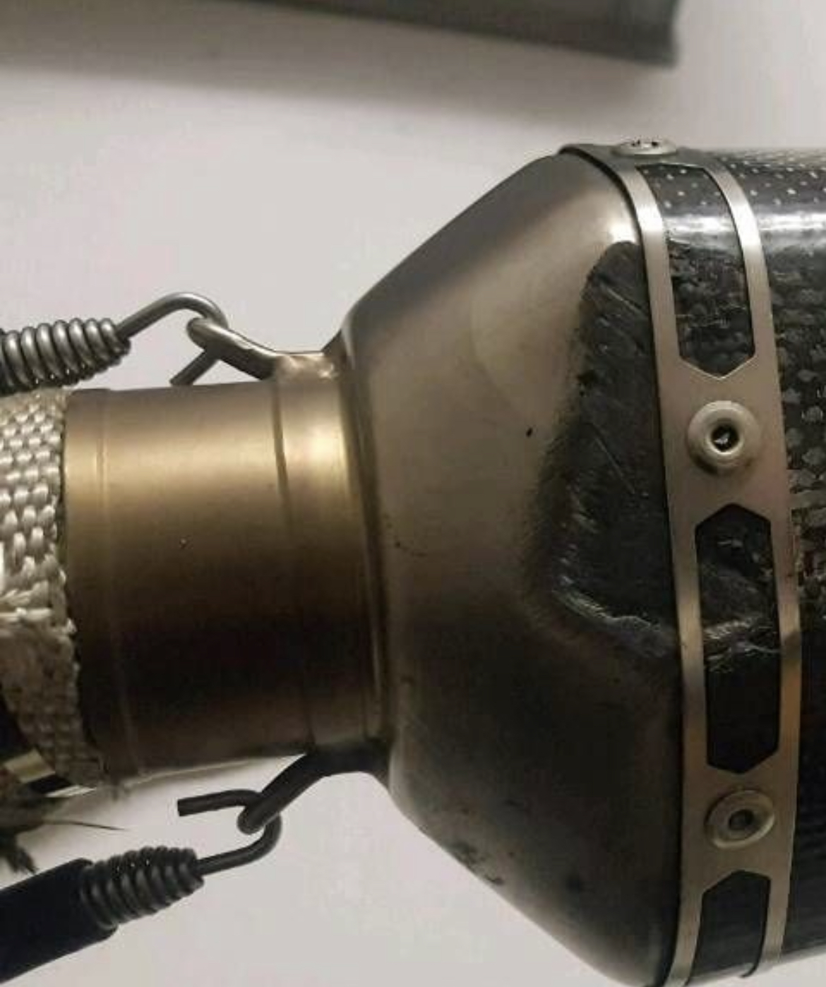

Bin nun fündig geworden mit ner akra ,müüste nur den flansch Anschluss und das nietband wechseln . Kann mir jemand sagen wo ich den anschluss finde ? Hab schon überall geschaut aber nichts gefunden bis auf das band und die nieten

Da müsstest du dich an Akrakovic wenden, wahrscheinlich wird es das nicht einzeln zu kaufen geben.

Da hab ich schon geschaut aber sollte da mal anfragen

Ich habe jemanden der hat die Anschlüsse von der akra noch zum verkaufen. Er hat auch die nietenbänder und macht das beruflich. Wenn du Interesse hast kannst dich ja melden per PN

Bin nun fündig geworden mit ner akra ,müüste nur den flansch Anschluss und das nietband wechseln . Kann mir jemand sagen wo ich den anschluss finde ? Hab schon überall geschaut aber nichts gefunden bis auf das band und die nietenAnhang anzeigen 90196
Jamparts, Maschine Auswählen, Endtopf auswählen und ganz unten ist dann eine Liste mit allen Einzelteilen. Wenn was nicht findest, mach denen ein Mail.
Hat bei mir immer gut geklappt!
P.S., bei Akra bekommst praktisch JEDES Teil einzeln als Ersatz.
