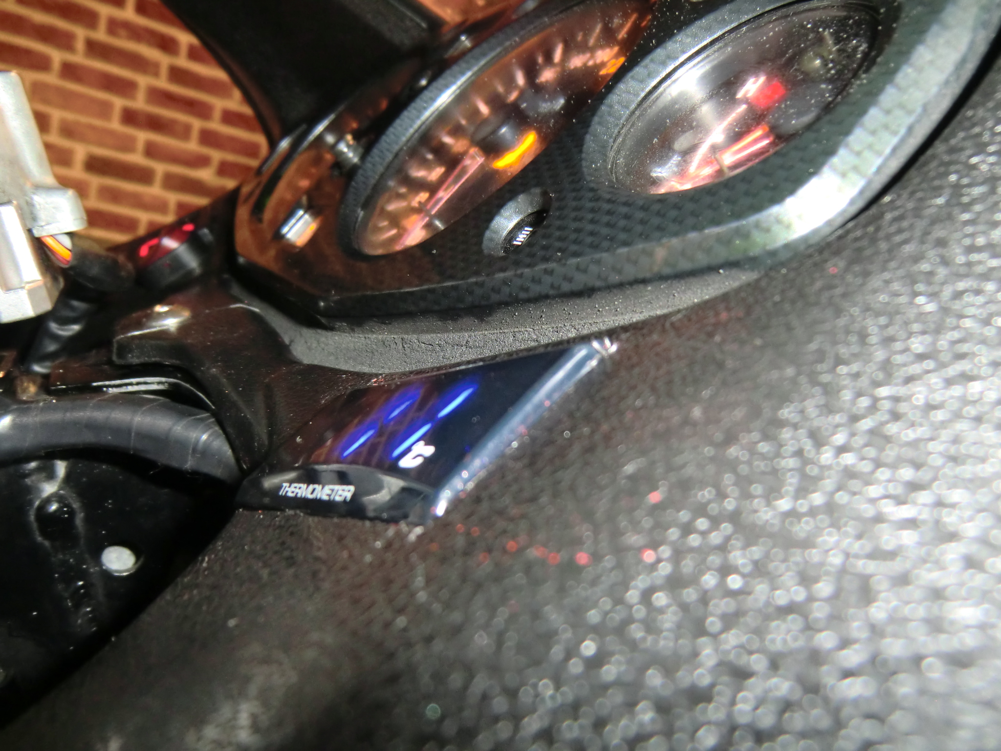

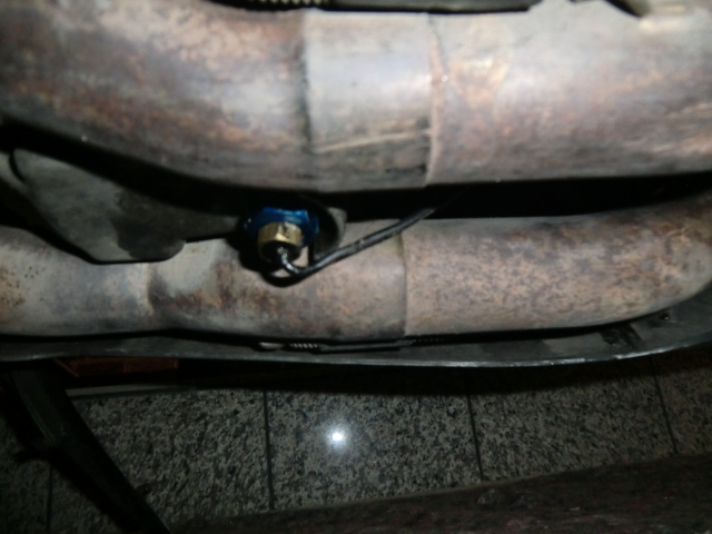

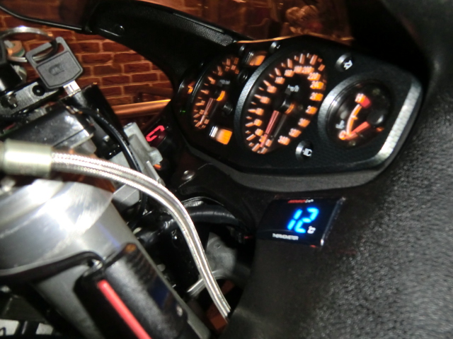

Hallo,
http://web2.cylex.de/reviews/viewcompanywebsite.aspx?firmaName=goede-motorsport&companyId=2297374
guckst Du hier, den Tipp hab ich seinerzeit von Piet hier aus dem Forum bekommen,
Bestellnummer Schraube: 000-0010, für meine 2010er 750 GSXR, Gewinde und Maße kannst Du bei Louis checken unter Bike-Datenbank
anbei noch ein Bild wie es montiert aussieht,
funzt perfekt und hilft, den Motor nicht zu überlasten,
bei weiteren Fragen, melden
Gruß Pio
Ach so : Technik, Armaturen, da fidest Du das Teil
Die Ablassschraube original wird einfach ersetzt durch den Temperaturgeber, siehe Zubehör, Der Widerstandswert passt auch! also plug nd play
