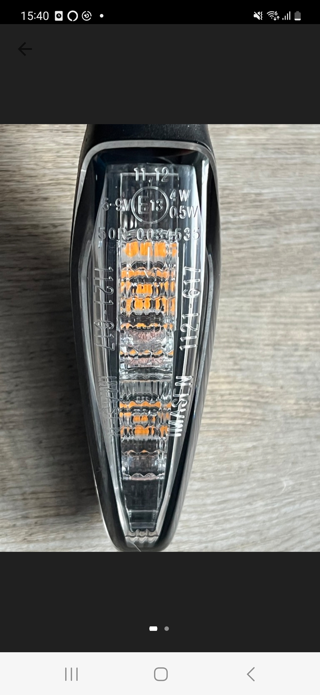

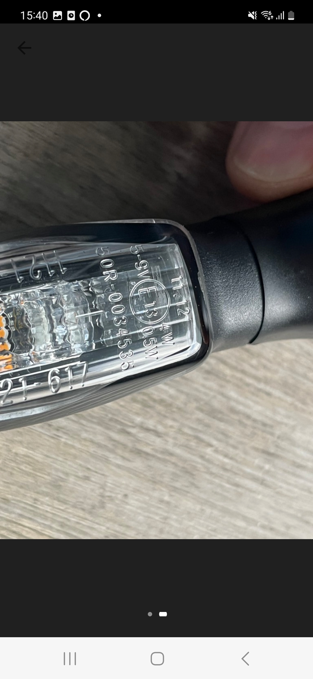

meine frau hat auch die gsxr 1000 bj 2018 und wir haben die originalen led blinker (die haben 4,5 wattund 5-9 volt ) gegen zubehör getaucht. mit 12 volt und 1 watt und es blinkte zu schnell in der motorrad werkstatt keine lösung gefunden. ein elektroniker meister aus der nachbarschaft hat die lösung gefunden,du brauchst für jeden (einzelnen blinker) einen wiederstand aus metall mit 65-70 ohm. dann klappts 100 prozent.! mfg.reini
Dann sollte es so gehen wie hier geschrieben wurde.
Der Widerstand sollte bei dir dabei etwa 2 Watt haben wenn er bei etwa 6V - 50 Ohm arbeiten soll ohne sich viel zu erwärmen.
Einfach prüfen ob er im Betrieb heiß wird.
Nachdem was der schreibt, probiere mal mit deinen 0.5W Blinkern etwa 50 0hm parallel zum Blinker.
Ist er dann noch zu schnell, geh mal etwa 10 Ohm Schrittweise tiefer bis es passt.
Ob das jetzt ein paar Ohm mehr oder weniger sind wird nicht relevant sein, ich würde den Widerstand aber nicht kleiner wählen als notwendig.
Ansonsten musst du mir mit einem Multimeter die Spannung messen während dein originaler blinkt,
sowie den Strom während des Blinkens.
Dann kann ich dir den exakt benötigten Widerstand angeben.
Jedoch besteht bei all dem die Möglichkeit, das dein 12V Blinker nicht leuchtet oder zu schwach leuchtet, wenn der originale lediglich 6V benötigt.
Muss man probieren.
Beachten solltest du dabei auch unbedingt, das die ABE des Zusatzblinkers erlischt, wenn er mit einer geringeren Spannung betrieben wird, als auf diesem Blinker ausgewiesen wird.
Das könnte z.B. fatal sein, wenn es zu einem Unfall kommt und ein Geschädigter oder ein Gutachter feststellen das der Blinker mit Unterspannung betrieben wird und so halt auch ungenügend hell leuchtet.
Die angegebene Spannung auf dem originalen beträgt 5 bis 9 Volt, so ist der Betrieb eines 12Volt Blinkers an dessen Spannungsquelle auf jeden Fall unzulässig.

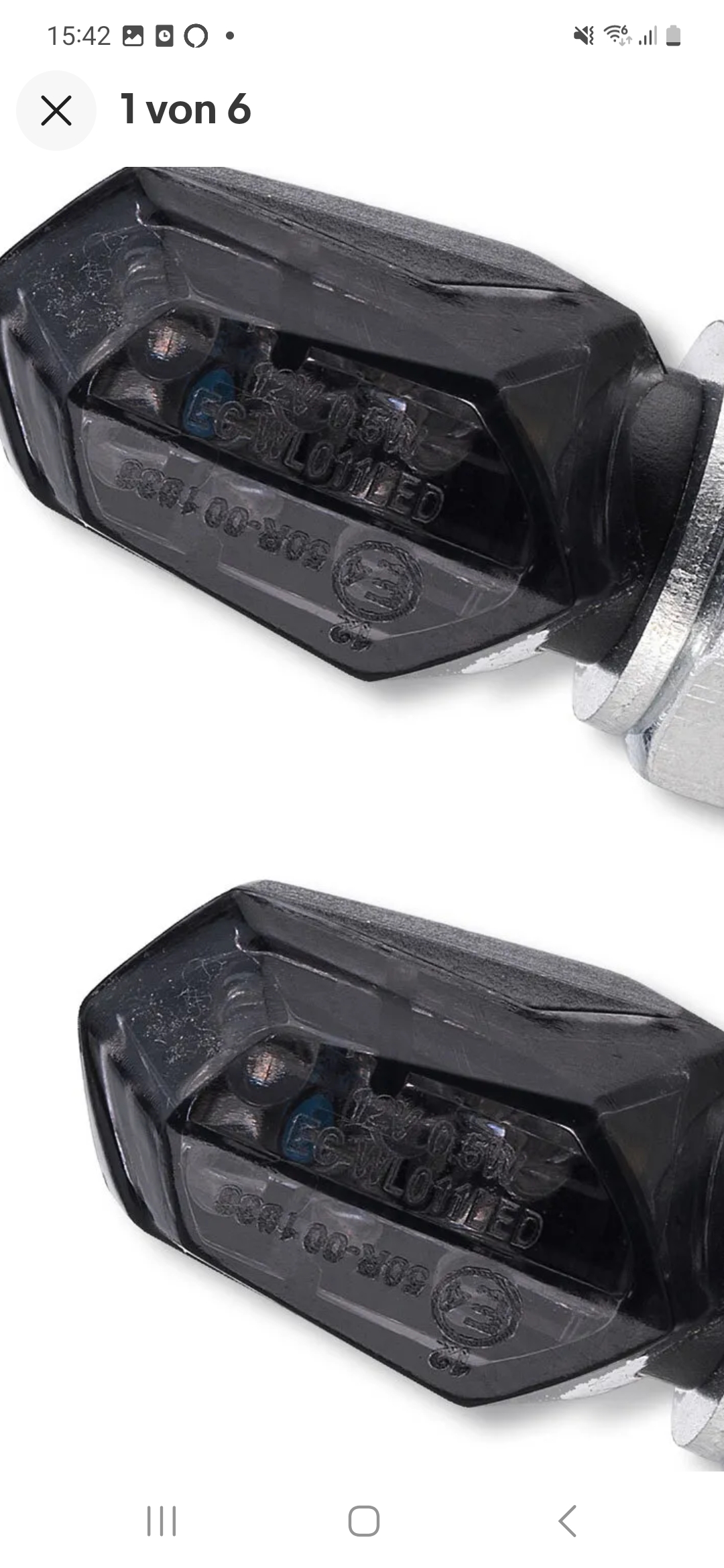

Die oben abgebildeten Zubehör Blinker dürfen nur hinten verbaut werden,
für vorne haben sie keine Zulassung.
Besonders wertig erscheinen sie mir persönlich auch nicht.
Ich würde nach etwas schauen was mindestens 1,5 Watt hat.
Am ehesten wären ev. welche geeignet mit 2,5 Watt, was dann eventuell auch ohne Vorwiderstand funktionieren könnte.
0.5 Watt sind sehr wenig, wenn dann die Spannung noch zu niedrig ist, bleibt da nicht mehr viel übrig.
